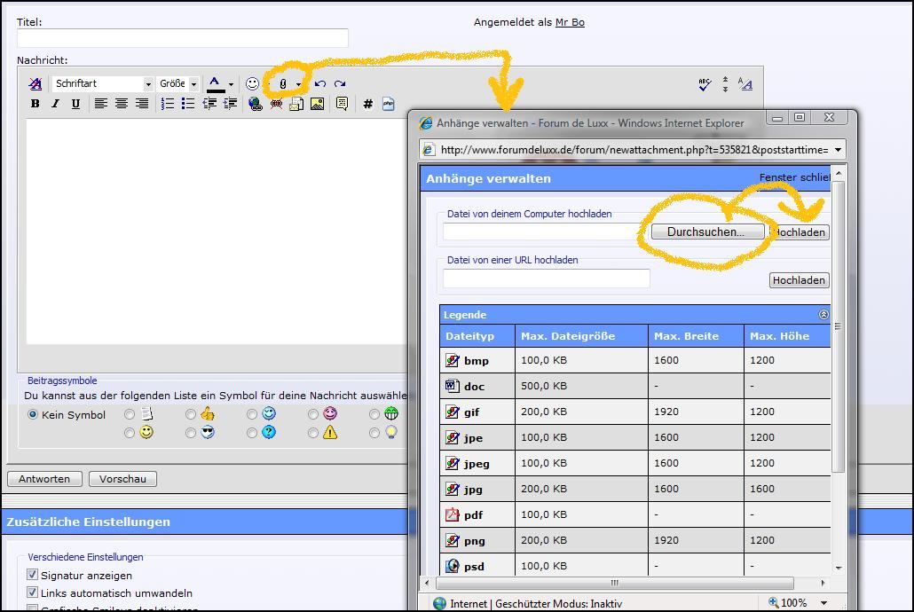

Wie bekommst du die Bilder eigentlich hier so direk angehangen?
Man...bin ich ein Blindfisch! Ist ja nicht zu fassen! :shake:
