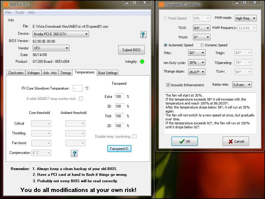

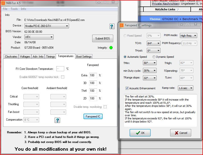

Für die Lüftersteuerung gibt es im Moment hier und im Sammlethread zwei Ansätze. Den von Mr. Bo mit dem Augenmerk auf niedrige Temperaturen und meinen mit dem Augenmerk auf niedrigere Lautstärke.
Meine sieht so aus:
Und die von Mr. Bo habe ich grad nicht zur Verfügung. Mr. Bo könntest du deine hier mal posten.
Bei mir ist im Windowsbetrieb der Lüfter auf 25% geregelt. Ist absolut kein Problem, wenn du in deinem Gehäuse ein paar Lüfter für frischen Wind sorgen. Dann wird hochgeregelt. Das Höchste was ich hatte ware 85°C in Furmark bei knapp über 55%, aber da war es auch noch etwas wärmer. Mit meinem Lüfter im Gehäuseseitenteil komm ich so auf 77°C bei knapp über 50°C. Furmark ist aber so ziemlich die Maximalbelastung. In Fallout 3 z.B. liegt die Temperatur bei 65-70° und der Lüfter bei ungefähr 35%.

Hab hier mal zwei Bilder von der angesprochenen Lüftersteuerung hochgeladen. Das linke nutzt u.a. wackaman, weil er mit seiner Karte Stabilitätsprobleme oberhalb von 65 Grad hat.
Das linke Profil nutze ich z. Zt. Ist ein bischen ruhiger von der Lüfterdrehzahl und hält die Karte trotzdem noch Kühler als die normale Lüftersteuerung.
So im Schnitt 5-7Grad bei Volllast.
