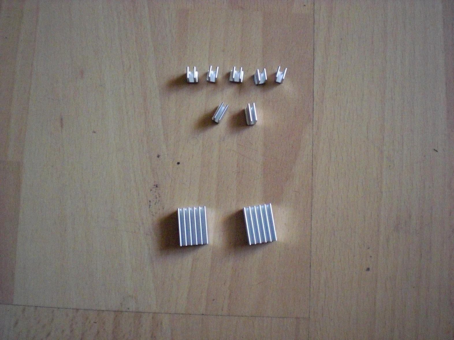

Zu dem MK-13 müssen noch zusätzlich Lüfter gekauft werden (2x120mm & 2x92mm) Eine Packung Kühlkörper für das PCB. Werde denke ich mal Mitte März alles zusammen haben und ein Test Online stellen.
Ich benötige ein Kühlkörper fürs Ende. Andere Hersteller haben hier große Kühlkörper mit 4 Löchern, genau so etwas benötige ich auch. Gibt es wohl nicht einzelnt zu kaufen?
Also getestet habe ich es noch nicht, die Backplate passt nicht durch das Kreuz auf der Rückseite. Somit sind die PWMs ungekühlt. Da kommen kleine Kühler drauf. Lüfter verbaue ich 2x120mm unten und 2x92mm an der Seite wodurch dann die PWMs auf der Rückseite Aktiv gekühlt werden. Alle Lüfter kommen an meine Lüftersteuerung.
Zu dem MK-13 müssen noch zusätzlich Lüfter gekauft werden (2x120mm & 2x92mm) Eine Packung Kühlkörper für das PCB. Werde denke ich mal Mitte Februar alles zusammen haben und ein Test Online stellen.

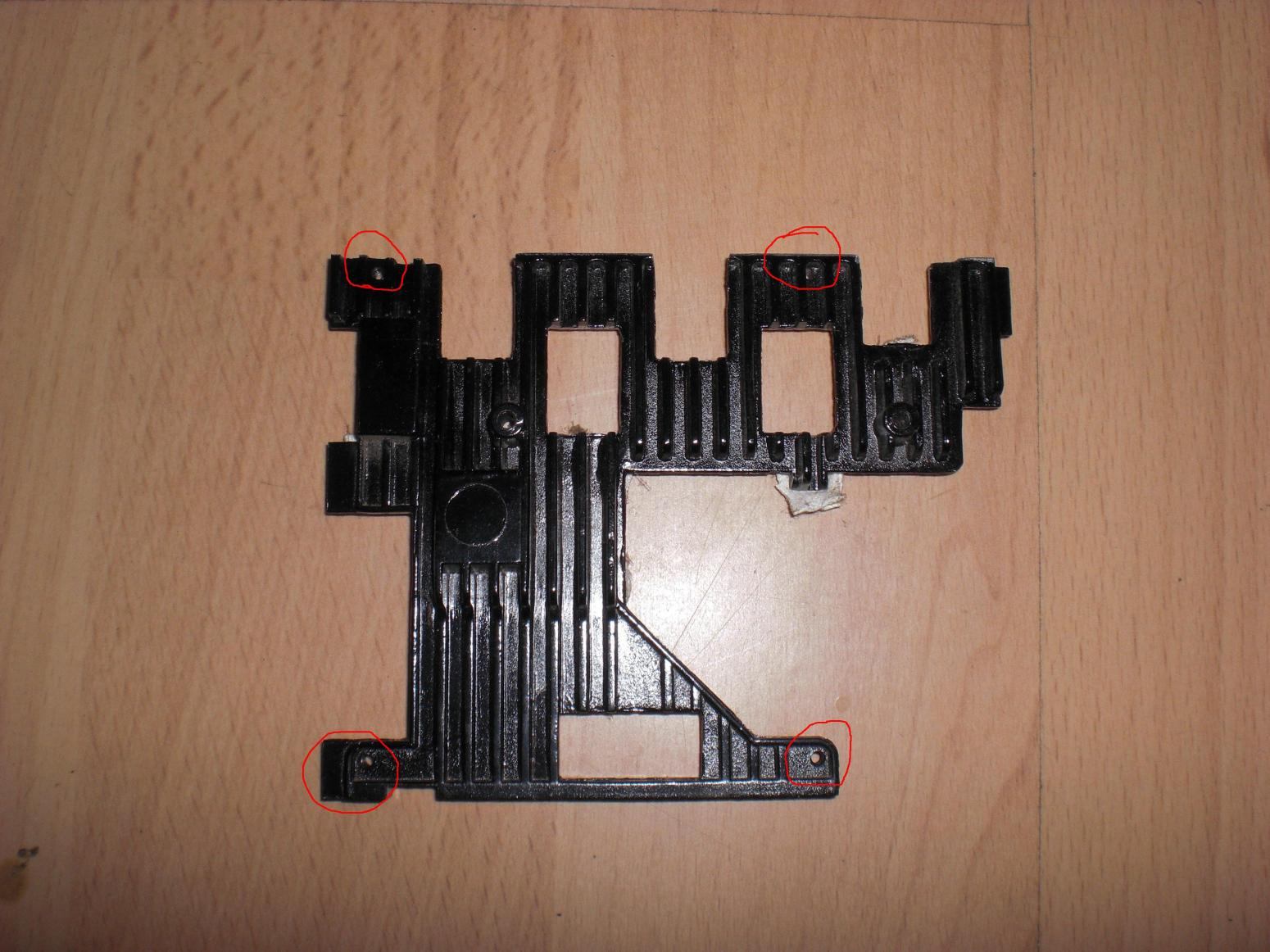

Du kannst doch die original Backplatte vom Referenzkühler benutzen so wie ich.
Ich habe zwar mir etwas mehr mühe gegeben und mir die Rechtecke raus gedremelt um die Speicherkühler an zu bringen aber vorher habe ich mit dem AC Accelero nur die Backplatte benutzt als WLPads habe ich das weise zeug genommen was von Nvidia als WLP benutzt wird und die Speichertemps wahren trozdem hervorragend jetzt sind sie zwar etwas besser wegen denn Speicherkühlern aber die Speicher hatten bei mir immer die niedrigsten Temps.

Wie gesagt habe bei der Backplatte einfach iese weisen WLPads draufgelassen und die Backplatte wieder drauf gemacht denn der AC wird ja verschraubt mit dem PCB besser gesagt habe ich wie vorher es mit der Backplatte verschraubt und die Temps wahren im Idle immer bei 30°C unter Last 40-45°C und das bei 1350Mhz Speichertakt.
Hoffe es hilft aber ich weis ja nicht wie der Prolimatech verschraubt wird mit dem PCB wenn er genauso verschraubt wird könntest du auch die Backplatte verwenden ;), Mfg Snapstar
Die Backplate kann ich nciht wieder verwenden, sonst müsste ich die Rechtrecke wie bei dir ausschneiden UND hinter der GPU für das Befestigungskreuz. Somit arbeite ich leider komplett ohne. Mir machen nur die Spannungswandler sorgen, einige zersägen Ihren Stock Kühler um an die Teile ranzukommen ???

Ach ja der Stockkühler lässt sich ja leicht vom Kühlkörper lössen so das man zwei Teile hat einmal das äusere mit dem Lüfter und das innere und dort habe ich es abgesägt mit dem Dremel und danach geschliffen, natürlich erst mal gemessen das es auch so nichts vom AC Kühler berührt aber er ist sehr flach und ich habe ihn so abgesägt das ich die zwei Schrauben links oben und rechts oben noch benutzen konnte um ihn fest zu ziehen.
Lade mal ein Screen hoch da man die Löcher kaum sieht wo sie befestigt werden.
Jetzt ist das Bild anders gedreht also die Schrauben oben sind die an die man sich richten kann wenn man das Stück raussägen möchte dann passt es, Mfg Snapstar
Ok, also muss ich mal schauen ob die den Stock Kühler auseinander bekomme um das Teil raus zu sägen. Leider habe ich kein dremel nur eine normale Säge :(, wiederrum muss ich dann sehen ob die schrauben auch ohne Backplate halten. Handwerklich bin ich leider nicht so geschickt.
Es sind ja die selben Löcher auch im PCB ich habe nur die Backplatte verwendet wegen dem Aussehen da sie schön schwarz ist.
Der AC Accelero wird ja normal auch an das PCB an denn 4 Löchern verschraubt wo jetzt die Backplatte sitzt.
Denn alle Löcher in der Backplatte sind ja gleich mit dem PCB und die Backplatte vom AC Accelero würde mit WLPads einfach auf die Rams geklebt aber die sieht einfach nur billig aus.
Die einzigen Löcher wo man nicht mehr verwenden kann sind die 2 am Rand bei denn DVI Anschlüssen da dort ja der Kühler für den Nivo-Chip sitzt ist aber von AC das zubehör.
So habe ich aber zwei freie Löcher in der Backplatte wo ich noch eine Plexiglassplatte anschrauben könnte die beleutet ist die würde dann über der Backplatte hängen, habe ich irgendwo schon mal gesehen und sieht richtig gut aus und mit ein wenig Abstand hat es auch keine Auswirkung auf die Temps.

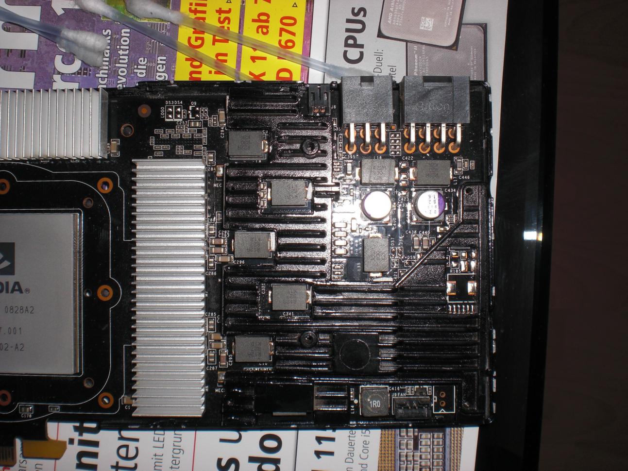

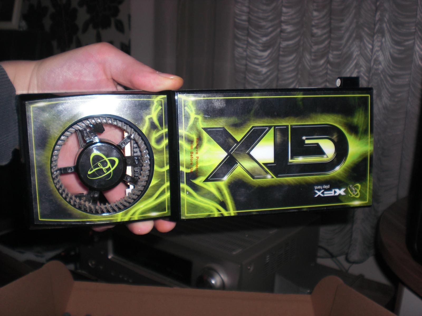

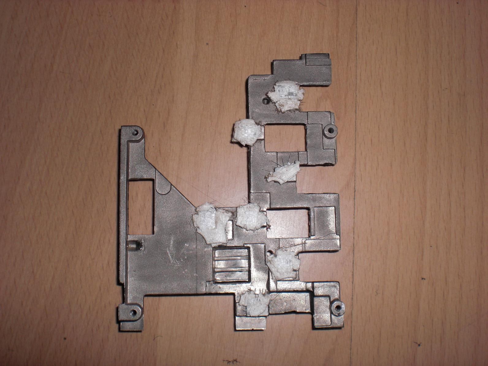

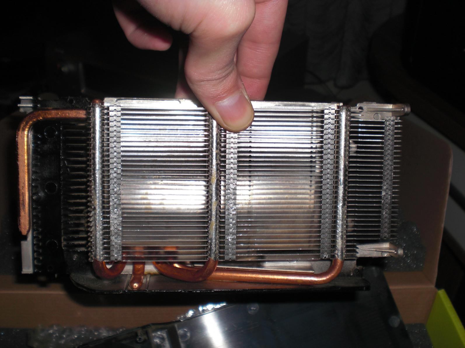

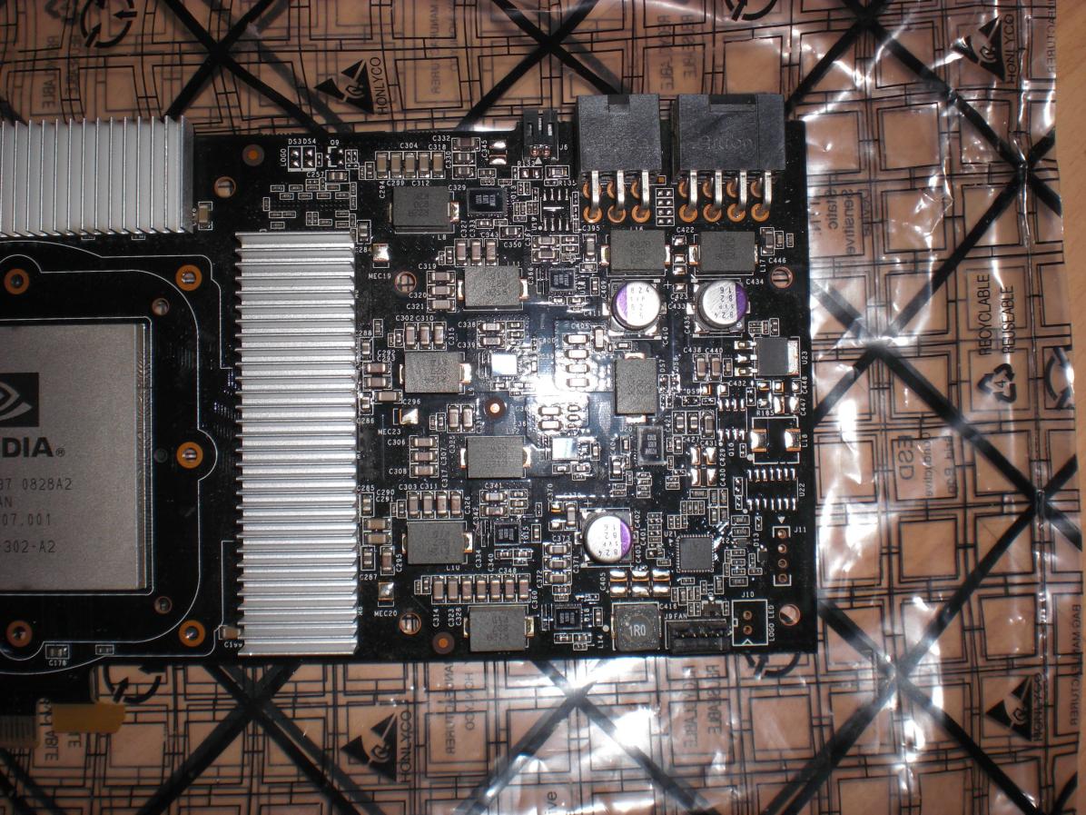

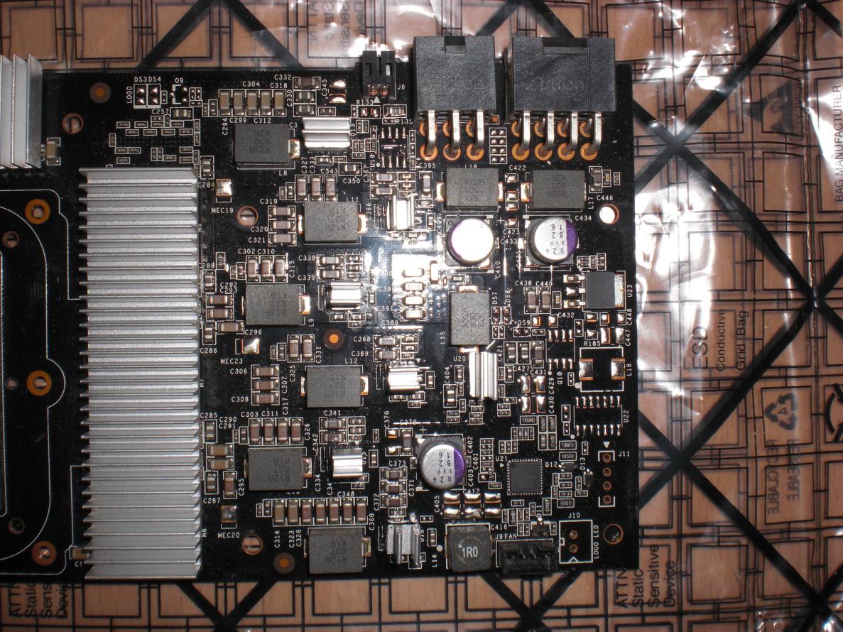

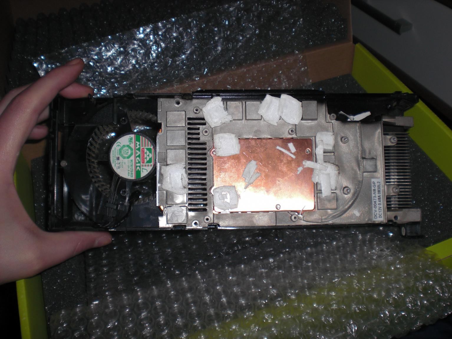

So habe mal ein paar Bilder gemacht wie der Stockkühler abgesägt aussieht und da fellt mir ein das es gar nicht schwer ist denn ab zu sägen.
Ich habe es auch mit einer Handsäge gemacht habe bloss denn Dremel benutzt zum Entgraten wegen scharfen kannten wahr halt zu faul die normale Feile zu benutzen.
Also im ersten Screnn siehst du denn Kühler ohne das Gehäuse und rechts fehlt der Spawaskühler der abgetrennt wurde.
Das leichte daran wahr das man eine Linie hat wo an sie absägt das es genau passend ist und zwar die Heatpipe die Kupfer ist also Kupferfarben und so hat man die perfekte Linie um denn Kühler für die Spawas ab zu sägen.
Die anderen Screen sind einfach noch mal der Stockkühler wo schon das Stück fehlt für die Spawas.
Dann sieht man noch schön das weise Zeug was Nvidia als WLP genommen hatt davon habe ich einfach zwei Lagen genommen und für die Spawas zurecht geschnitten ist eigentlich egal wenn sie etwas länger sind da sie keine Metallischen anteile hat also keine Kurzschlussgefahr.
Auf denn zweiten Screen siehst du noch die alten WLPads da ich ja eine andere Alternative für die Spawa gesucht habe abder diese hier die besten Ergebnisse abliefert und da habe ich dieses weise zeug drauf ist echt gute WLP oder WLPads was Nvidia da benutzt.
Da habe ich dan die zwei schichten neu drauf davor zugeschnitten und einfach drauf und denn Kühler festgeschraubt, es sind 7 Spawas die gekühlt werden müssen.

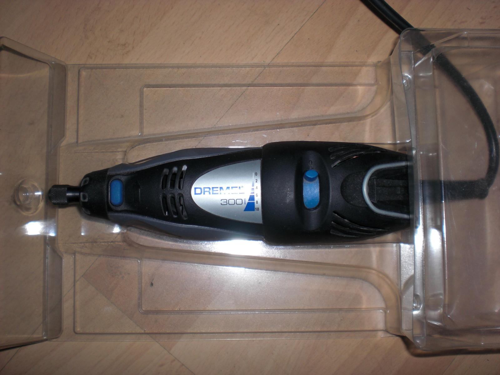

Also der Dremel 300 bekommst du schon für 40€ dazu die passenden Speedklicks mit Trennscheiben für 20€ und damit lässt sich schon einiges anfangen.
Es sind zwar nur 10 Scheiben für 20€ aber die halten halt, bei mir ist noch keine kaputt gegangen und bei manchen die im endefekt die selbe Schnittlänge hingelegt haben, haben sie über 7 Scheiben verbraucht.
Also diese Scheiben lohnen sich 2 für Metall 2 für Plastik und die anderen 6 auch für Metall bloss etwas dünner.
Mit dem Dremel 300 kann man einfach sehr preziese arbeiten das Ding ist einfach Genial.
Hier mal Screens zum Dremel 300 und die Speed Klicks ;), Mfg Snapstar

Nur die Spawa Temp gefällt mir noch nicht richtig. Vielleicht die Original Platte mit Kühler versehen? Habe mein Kühler auch gleich auseinander genommen. Die mitgelieferten Kühler passen garnicht da rauf.
Also wenn du das mit Furmark laufen lassen hast sind die Spawas Top denn diese Temps sind sehr schwer in denn Griff zu bekommen da sind meine höher bei Furmark.
Bei manchen werden sie auch über 120°C und habe mal gehört das sie bis 130°C ausgelegt sind und wenn die Spawas wirklich mit Furmark gemacht sind dann werden sie bei Spielen nicht mal an der 60°C Marke kratzen höchstens Crysis aber andere Spiele wie Fallout 3 kommen sie so auf 45-50°C wenn überhaupt also echt gute Wärte ;), Mfg Snapstar
Werden die Spawas jetzt mit keinem Kühler gekühlt oder hast du Ram Kühler drauf weil du ja gemeint hast das das zubehör also der Spawakühler gar nicht passt.
Die Original Platte aus dem Stock Kühler ;) Aber wenn ich da auch paar kleine Kühler drauf klebe sollte es vielleicht besser werden
Das habe ich ja auch probiert aber mit einem Erschreckendem Ergebniss die Spawas sind gleich bei Furmark auf über 100°C gestiegen.
Hier mal Screens wie ich das mit dem Chipkühler gemacht habe und der letzte Screen wie ich es jetzt habe und so habe ich die besten Spawatemps.
Deine Chipkühler sehen aber wesentlich besser aus vieleicht kühlen sie ja auch gut ;), Mfg Snapstar

Moin alle zusammen!
Also ich habe mir für meine zwei XFX GeForce GTX 260 666M Black Edition den Xigmatek Bifrost geholt. Das einzige was ich zu bemängeln habe, ist das die Ram-Kühler bei mir nicht halten, deswegen habe ich nun keine Kühler auf den Rams, aber die Ram-Temperaturen ist trotzdem niedriger als mit Default-Kühler, deswegen ist mir das nun egal.
Hier sieht man nun den montierten NVIO2- und SpaWa-Kühler:
Nach ersten Tests, habe ich mir dann überlegt, die Ram-Kühler mit Arctic Silver Premium Silver Thermal Adhesive auf den SpaWa-Kühler zu kleben. Ich habe einige der Kühler mit meinem Aldi-Dremel zugescheiden müssen. Das ganze sieht nun so aus:
Mit aufgestztem Kühler:
Also zu den Temperaturen ist zu sagen, dass sich das Aufkleben der Ram-Kühler gelohnt hat, wenn die Lüfter auf vollen Touren laufen (1740rpm), ist das zwar deutlich hörbar, aber bei weitem nicht so extrem wie bei Default-Kühler @ 75%! Aber man darf auch nicht vergessen, ich habe hier momentan einen offenen Aufbau, die Temps werden in einem Case vermutlich bisschen höher sein, aber die Lautstärke wird auch weniger stören.
Da meine Karte den Heat-Bug hatte (entweder fehlerhafter Default-Kühler oder der Kühler wurde nur falsch montiert :confused:) musste ich den Lüfter manuell per Rivertuner auf min. 75% regeln, weil sonst die Karte im Furmark abgestürzt ist. Bei 75% erreichten die SpaWa nach 15 Minuten Furmark 1.7 eine Temperatur von knapp unter 90°C und die GPU selber lag bei ca. 75°C, dabei war Phase1 die heißeste, alle anderen waren einige °C darunter.
Mit den Bifrost habe nun foldende Ergebnisse nach 60 Minuten MSI Kombustor 1.0 (Spezial Version von Furmark), jetzt ist aber immer die Phase3 die heißeste:

- ich habe Prolimatech PK-1 WLP zwischen SpaWa und Kühler!
- damit der SpaWa-Kühler auch richtig gut aufliegt, habe ich die Kanten der Kontaktflächen ganz, ganz, ganz leicht und ganz, ganz, ganz flach angefeielt (2-3 mal mit der Metallfeile ohne Druck ganz flach rüber), weil ich das Gefühl hatte, das die Kanten leicht hoch standen.
Zwei Kontaktflächen habe ich nicht gefeielt, da die GTX 260 zwei SpaWa weniger hat. Den einen Ausschnitt dürfte man bei einer GTX 280 natürlich auch nicht überkleben und auch so sollten die Ram-Kühler keinen Kontakt mit anderen Bauteilen haben, wenn nötig einfach einen Teil vom Ram-Kühler wegdremeln.
Auf dem Bild kann man auch gut sehen, dass ich da mit schwarzer Farbe ausgebessert habe. Der Wärmeleitkleber ist silber und wenn was heraus quillt, bekommt man das kaum weg, weil der Kleber sehr schnell trocknet. Ambesten immer nur Kleber für 2 Ram-Kühler auf einem Stück Plastik anmischen (ich habe einen Deckel einer Eispackung benutzt). Aus diesem Grun habe ich das mit schwarzem hitzebeständigen Lack ausgebessert, aber normal sieht man das kaum.
Man kann auch erkennen, wo ich den Temperaturfühler fest geklebt habe. Auch hierfür habe ich auch den Wärmeleitkleber benutzt, das Panzerband darüber dient nur zur Isolierung, weil der Wärmeleitkleber elektrisch leitend sein soll. Zusätzlich habe ich das Kabel am Rand nochmal mit einem tropfen Sekundenkleber fixiert.
