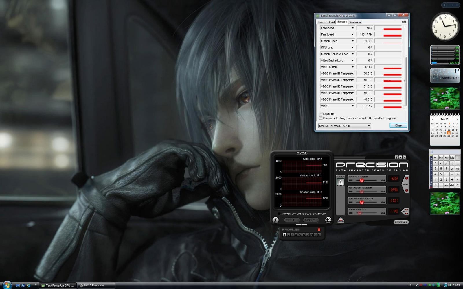

Mit dem Silent Wings @800U/min in einem gedämmten schwach belüfteten Gehäuse habe ich folgende Temps.
Idle @ 0.8Volt: chip: 40°C, Spawa 45°C, Mem 32°C
Spielelast @1.06V + OC: chip: ~65-70°C,Spawa ~90-95°C, Mem ~60-65°C
im Furmark jeweils etwas mehr. Beim Extrem Burning Mode muss ich den Lüfter aufdrehen, die Temps weis ich nicht.
mit dem Bifrost bei 1.06V komme ich auf 684/1404/1242, mit den anderen von mir getesteten Kühlern auf 702/1458/1242 da hier die Chip temp nur bei max 60°C liegt.

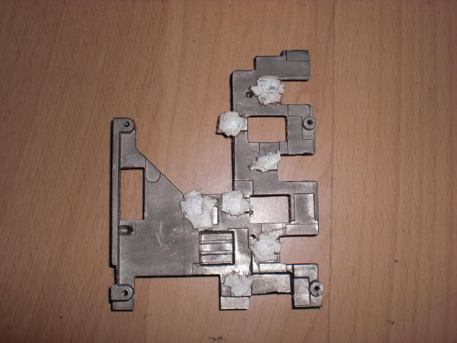

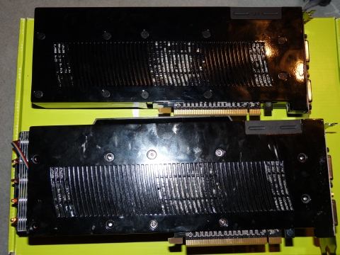

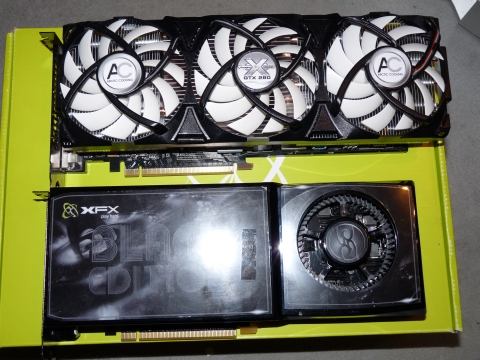

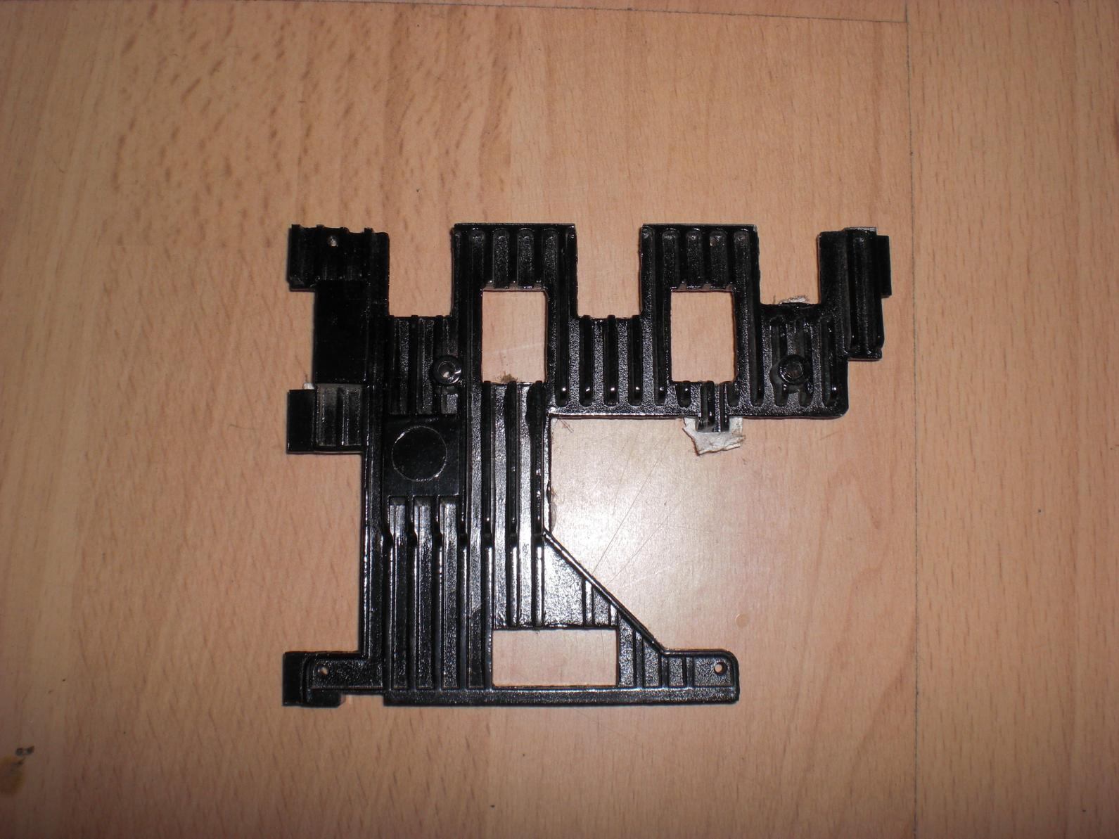

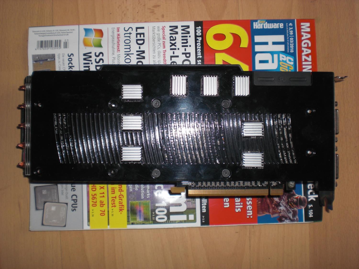

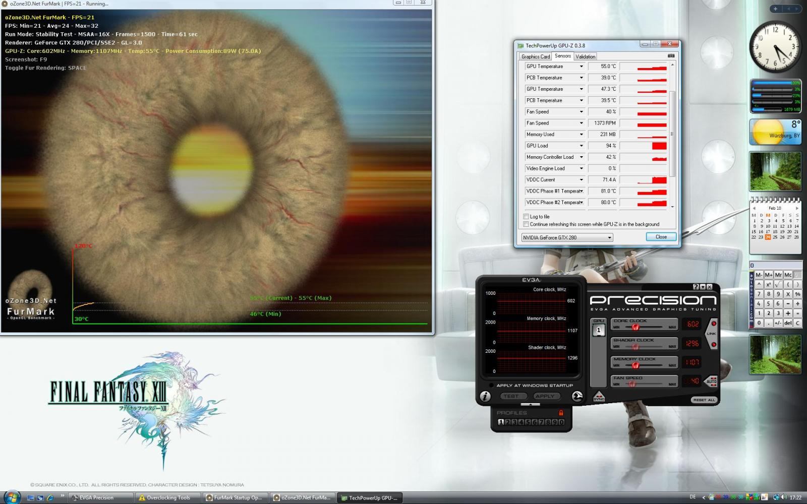

Hier mal ein paar Screens zu meiner Finalen Lösung obwohl die Spawas immer noch bis an die 100°C klettern.
Beim ersten Screen hatte ich denn Kühler vom Reverenzdesing abgesägt und hat besser gekühlt als diese Variante für die Spawas aber der rest hat sich verbessert GPU und Speicher.
Ich glaube das ich wieder für die Spawas denn abgesägten Kühler benutze auf dem ersten Screen.
Was haltet ihr davon leider konnte ich auch nicht höher Takten es ist einfach trotz noch niedrigere GPU und vorallem Speicher Temps schluss bei GPU 602Mhz > 741Mhz, Shader 1296 > 1620Mhz und Speicher 1107Mhz > 1350Mhz.
Höchstens ich erhöhe die Spannung bei der 280GTX aber die Temps der Spawas sind einfach zu hoch.
Was könntet ihr noch für die Spawas empfehlen als Kühlchips habe ich die Scyth VGA-Chips genommen aber nur für die Rüchseite der Speicher und die Spawas.
Vorher wie gesagt der Kühler vom Referenzkühler und auf der Rückseite hatte ich auch die Backplatte drauf die jetzt drauf ist bloss das ich sie mit dem Dremel bearbeitet habe damit ich die Kühler anbringen konnte ;), Mfg Snapstar

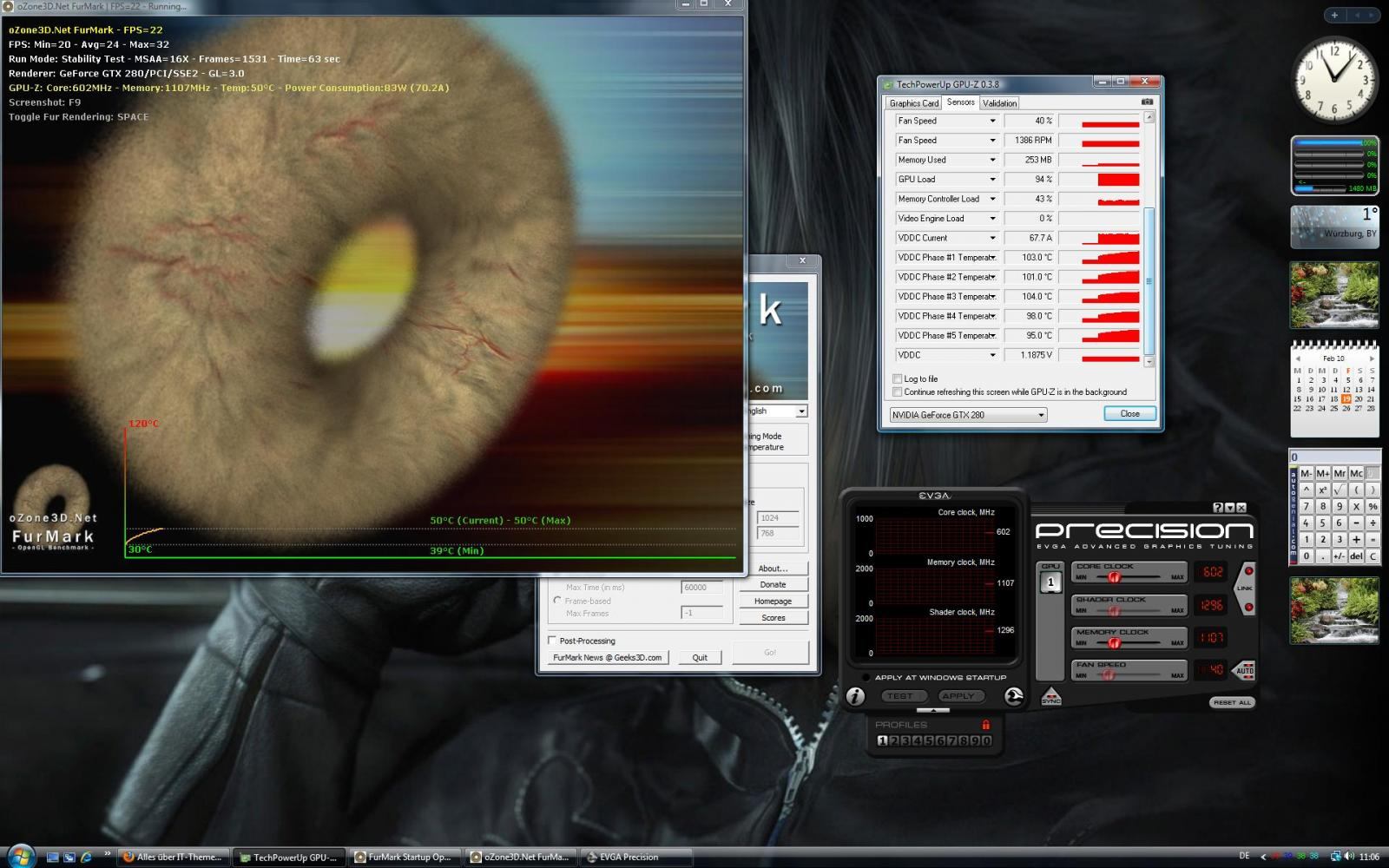

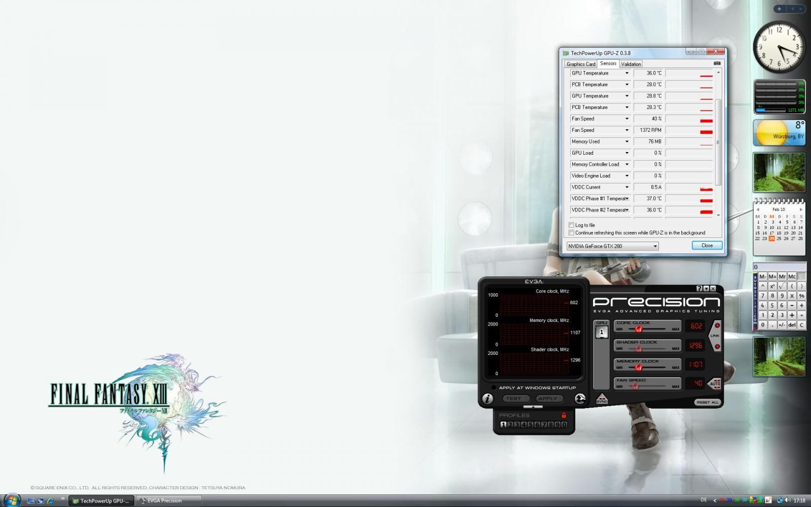

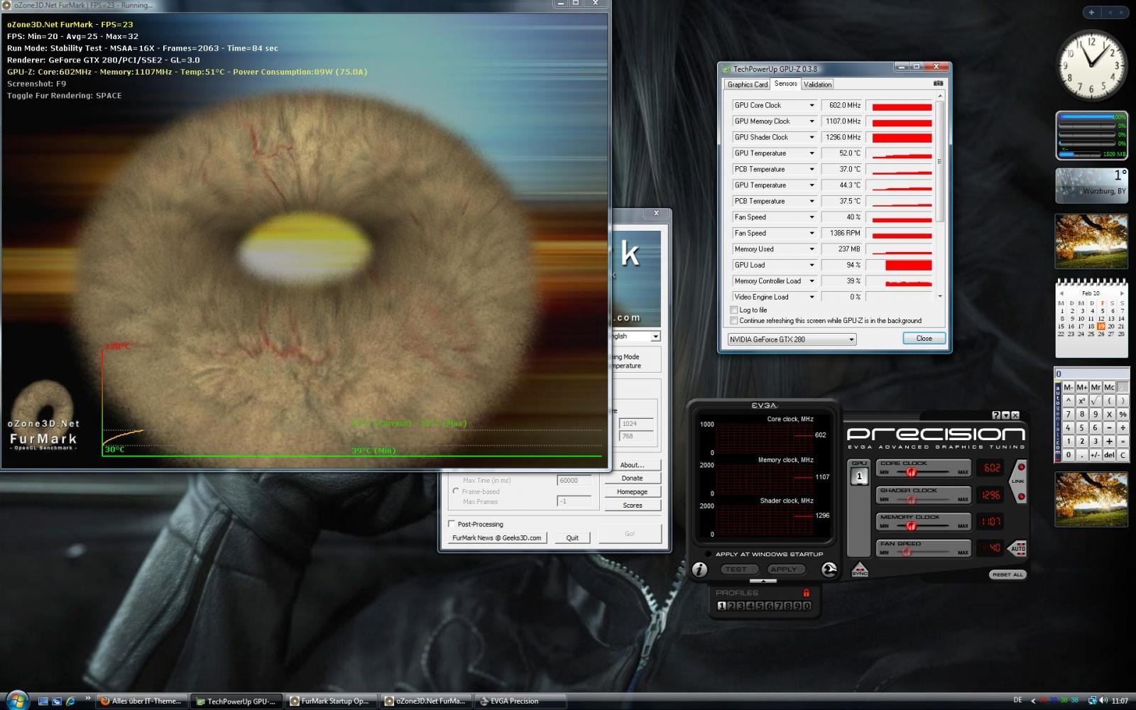

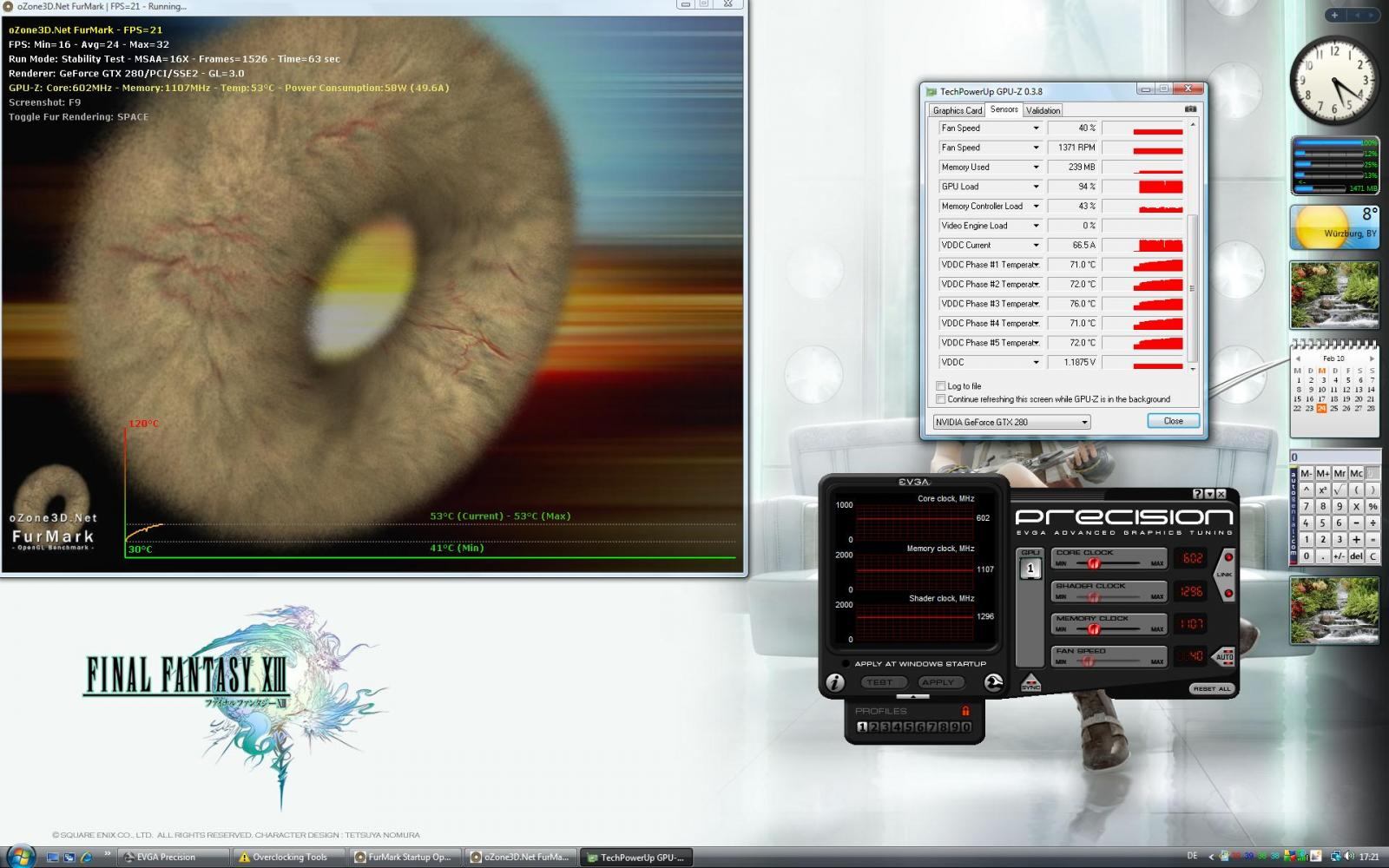

So Temps sind besser als wie erwartet auser die Spawas enttäuschen mich sehr.
Also heist es wieder Graka aus einander bauen und denn anderen Spawakühler verbauen mit besserer WLP denn der hat besser gekühlt.
Also das ist der vom Beitrag davor auf dem ersten Screen wo ich vom Referenzkühler abgesägt habe, hatte bloss diese weisen WLpads benutzt die auf dem Referenzkühler als WLP gedienz haben das gut ist auch das dieser Kühler denn ich abgesägt habe mit vier schrauben an der Backplatte verschraubt wird was ein Vorteil ist wegen Anpressdruck.
Bloss kann ich dafür WLP nehmen denn er liegt ja nur auf denn Chips auf und berührt keine anderen Bauteile er wird wie der gesamte Kühler befestigt und der hat ja auch nur Kontakt zur GPU.
Nicht das ich diesen Spawakühler mit WLP benutze und es gibt einen kurzen was würdet ihr dazu sagen ich lade noch mal als letzten Screen denn anderen Kühler hoch.
Währe dankbar für eine Antwort ob ich WLP oder doch WLPads benutzen soll ;), Mfg Snapstar

Ich habe ja @Stock bei Furmark jetzt schon über 100°C Spawatemps mit dem Kühler wo ich jetzt die Screens hochlade wahren es im Idle @ Stock gerade mal 70°C bei denn Spawas erst Übertaktet und im Burning Mode bei Furmark nach 200sek wahren es erst mal 90°C jetzt sofort auf 100°C nach 10sek das ist schon extreme.
Die GPU und Speicher Temps haben sich wenigstens zum Vorteil verbessert zwar auch nicht so viel aber bis zu 10°C und das ist gut.
Also baue ich wieder denn Spawakühler drann bloss weis ich nicht ob WLP oder WLPads wenn es keine Bauteile berührt kann ich WLP benutzen, also nur wenn es die Spawas berührt könnte ich WLP nehmen da er sonst nur mit denn Schrauben Kontakt hat ist aber normal wie bei dem Kühler und der GPU.
Also ich danke erst mal für die Antwort und Hilfe mal schauen ob ichs mit WLP versuchen soll und hoffe das die Temps sich wesentlich verbessern wenn ja währe das eine gute Alternative bloss muss man seinen Originalkühler zersägen :wink:, Mfg Snapstar

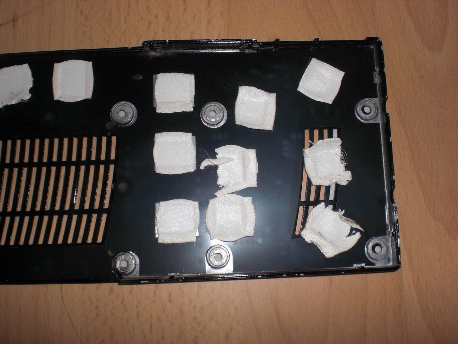

Versteh irgendwie nicht, was du sagen willst :fresse:

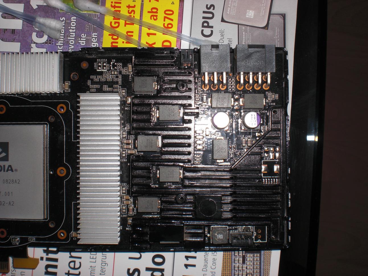

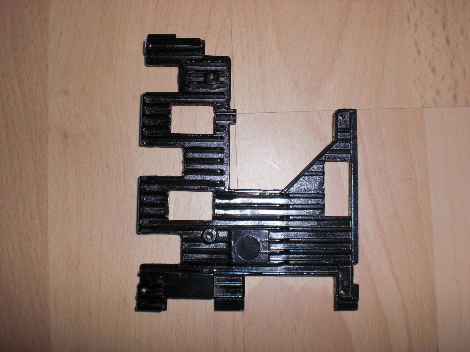

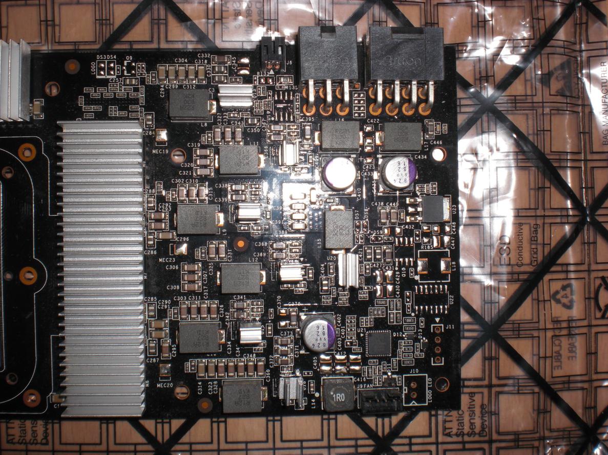

Also: Beste Spawakülung: Du zersägst den Originalkühler.
Beste Montage: Mit Pads. Das hat nix damit zu tun, das der Kühler Bauteile berührt, sondern das die Spawas unter Umständen nicht gleich hoch sind. Und WLP dann nicht so effektiv ist.

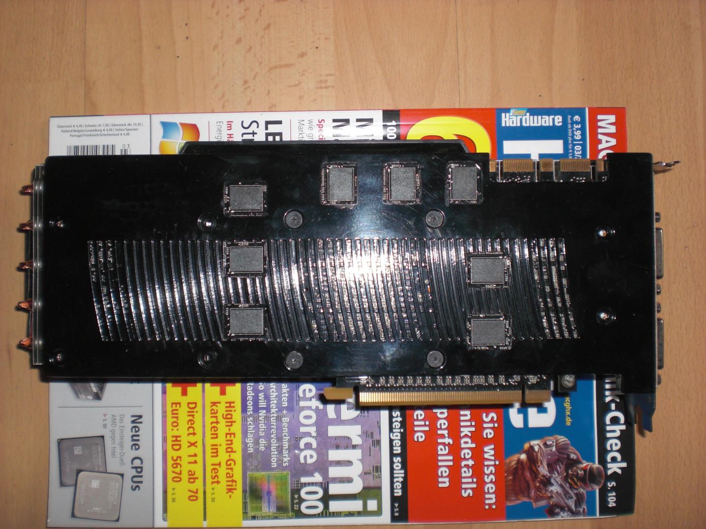

Habe gerade noch ein paar alte Bilder heraus gekramt.
Ach so ja das kann sein das die Spawas nicht die gleiche höhe haben, also nahme ich am besten dann doch WLPads um auf sicher zu gehen.
Ich meine der Kühler das stück für die Spawas was ich zersägt habe vom Referenzkühler der 280GTX ist für meine sicht die beste Lösung da die Temps der Spawa am niedrigsten wahren als wie mit dieser Lösung wo ich gerade habe.
Jetzt habe ich ja von Scyth VGA Chips ein paar Stücke zersägt und auf die Spawas geklebt aber die Temps gehen gleich auf 100°C mit Furmark.
Mit dem Kühler von AC Accelero für die Spawas das gleiche ist schrott und die Temps gehen auch gleich auf 100°C aber mit dem abgesägten Spawakühler vom Referenzkühler wahren die Temps bei ca 70°C der Spawas und nicht 100°C.
Also nehme ich wieder diesen Kühler nehme WLPads und verschraube ihn mit der Backplatte und die Temps müssten wieder wesentlich besser sein als wie jetzt.
Danke dir schon mal für die Info habe eben nicht dran gedacht das die Spawas auch unterschiedlich hoch sind :wink:, Mfg Snapstar

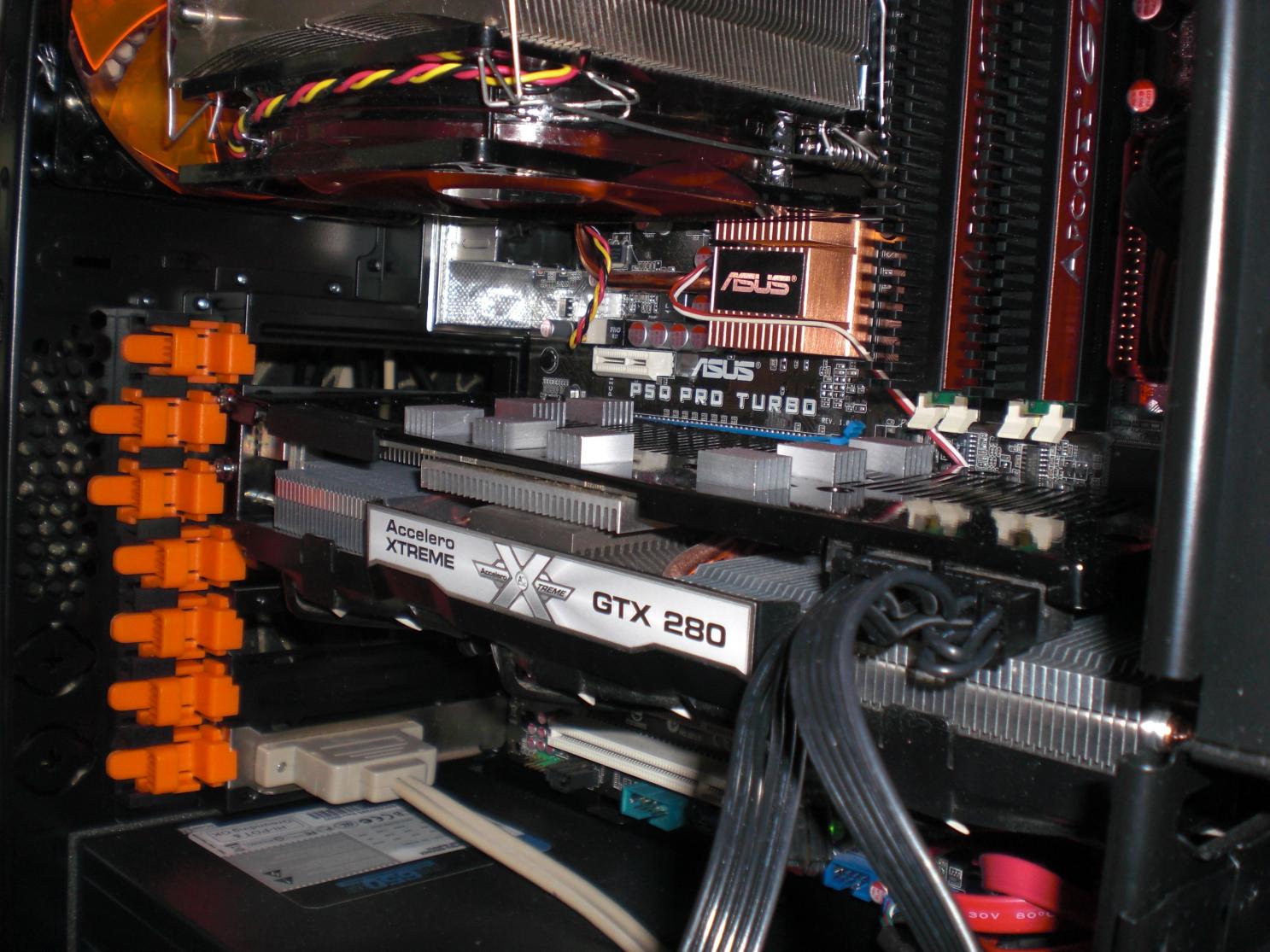

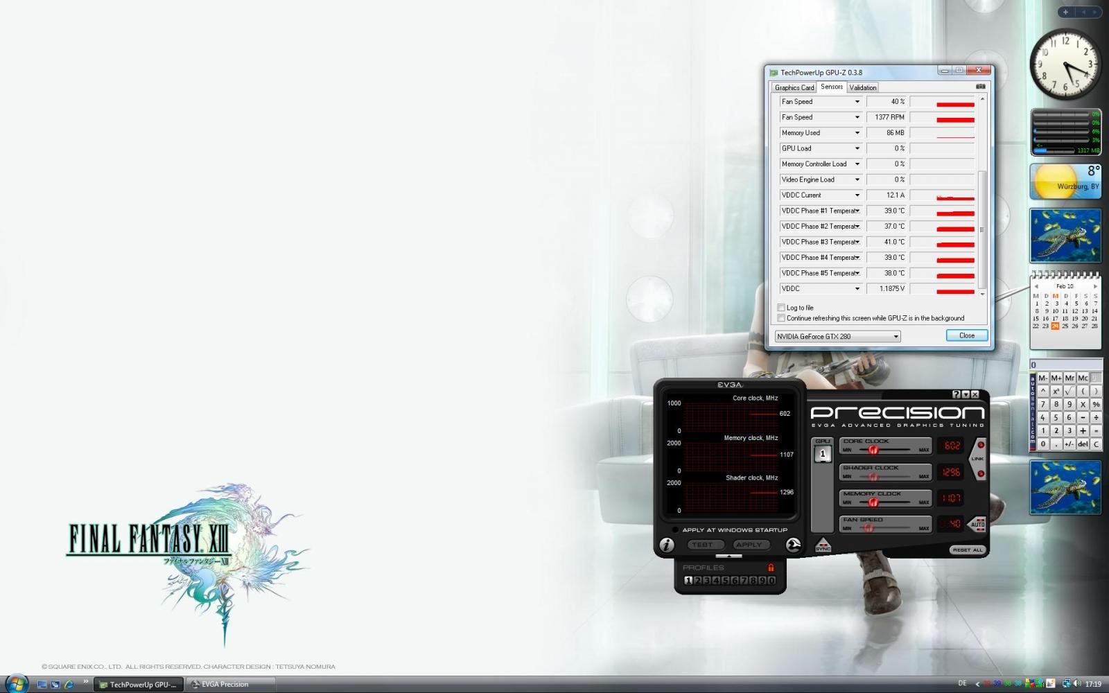

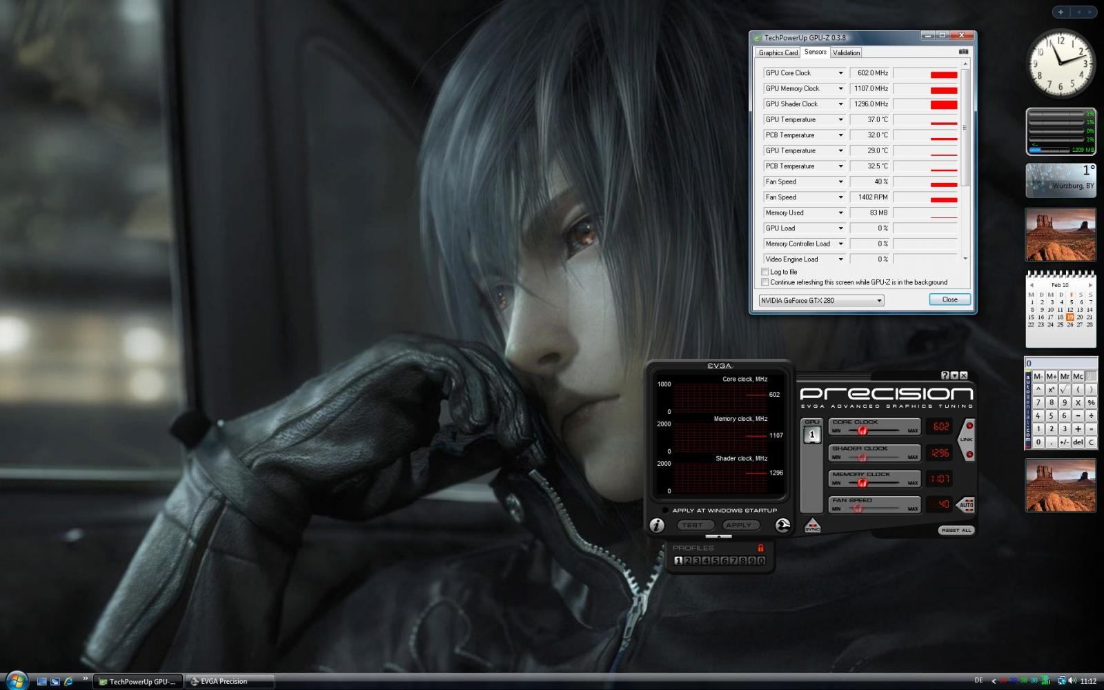

Auf meiner GTX 260 55nm hab ich seit 4 Tagen nun auch einen Accelero Xtreme GTX 280 Pro+ drauf,GPU wird selbst unter Furmark keine 60c warm,Takten konnte ich auch höher,er ist schön leise,und sieht gut aus,aus meiner Sicht lohnt das 100% ausser man möchte in näshster Zeit die GPU wechseln alla ATi 5850/70.
Ja das stimmt ist eigentlich ein Top Kühler aber du hast die neue Variante wo bessere Chip-Kühler hat.
So kühlt er Top und das auch sehr leise blos die Spawas sind das einzige was am Kühler zu bemängeln ist ansonsten Top :wink:, Mfg Snapstar

So habe jetzt wieder die Kühler von denn Spawas runter gemacht da die Temps viel zu hoch wahren schon nach 10 sek Furmark über 100°C jetzt wesentlich besser bei 80-85°C pendeln sich die Spawas ein vorallem weil der PC schon länger an ist.
Bei denn anderen Kühler habe ich nur denn PC angemacht und Furmark gestartet und sofort über 100°C.
Als Kühler für die Spawas habe ich wieder denn Originalkühler verwendet wo ich vom Referenzkühler abgesägt habe da ich diesen eben mit 4 Schrauben anziehen kann und die beste Methode ist was ich jetzt probiert habe.
Als WLPads habe ich das weise zeug was auf denn Referenzkühler von Nvidia drauf wahr, mit WLP habe ich es probiert aber leider haben nicht alle Spawas kontakt zum Kühler gehabt schade denn da währen die Temps noch mal besser gewesen ;), Mfg Snapstar
