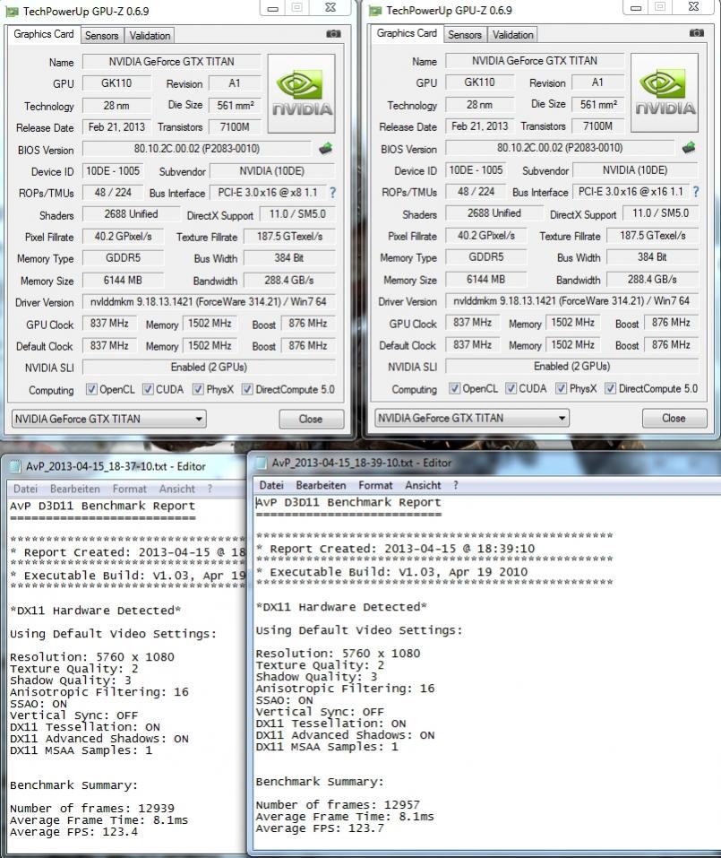

<-- hat 5% gemessen im AvP-Bench von 2 zu 3, und das obwohl meine 2. Titan auch nur x8 angebunden ist, weil im 3. Slot noch eine Karte steckt und das Mainboard auch nur 16x8x8 bereitstellt.
Heinz hat ja extra das SLI betont.
Manche bringen sich für 5% um, während andere sagen ... is mir doch egal :-)
0,0 ist es jedenfalls nicht.

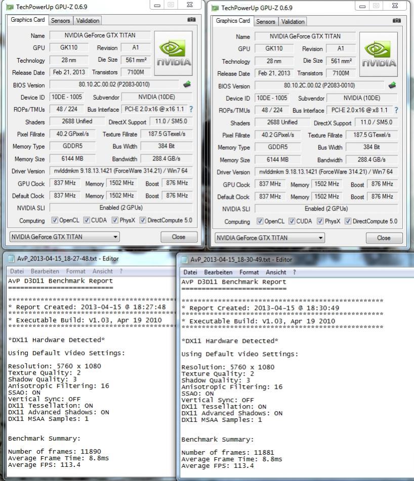

Aber guter Hinweis, hab gerade meine Monitore umgebaut, und den Treiber neu installiert. Da war er wieder auf PCIe2. Also gleich mal den Test wiederholt.
Ohne OC, mit laufenden Programmen im Hintergrund und OSD. Test 2x gelaufen, der Messungenauigkeit wegen. Nur ein Reboot voneinander entfernt. Unterschied 10%. DAFÜR töten schon einige^^

Bei einer Titan ist fast kein Performancevorteil von PCIe 2.0 auf 3.0 messbar. Im SLI sind es je nach Game 0 bis 10%.
