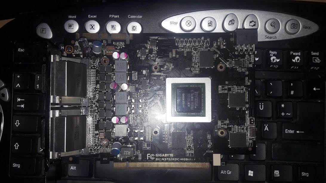

Mach mal bilder von der Grafikkarte nicht das das ein china fake ist.

Mach den Kühler ab und schau auf den Chip. Erst dann weißt du, ob es eine richtige 970 (GM204 - Maxwell) ist.

Matrickz, Die karte handelt sich um eine Orignale! das kann ich Bestätigen zwecks Chip sowie Aufdrücke aufm PCB!
Bilder kommen noch!
- - - Updated - - -
Hier das Bild, die Karte ist Original.
die Elkos die Verbogen sind sind Mit Absicht erstmal so Gelötet worden und nein darunter ist nix Verbrannt das wurde von mir Makiert damit ich mir merken konnte wo die elkos hinkommen.
Ja die Elkos sind Richtig drauf, sowie die anderen alle auch! die Karte wurde nachdem Verlötet erkannt hatte aber durch mir ein Falsches Bios drauf und wurde erneut Geflasht wieder mit ein Falschen Bios wodurch sie nicht mehr erkannt wird wie oben Geschrieben, Selbst bevor ich sie geflasht hatte hatte ich so auch ein Bild! mit dem besagten SpeicherProblem!
der Kleine Elkos der leicht gebogen ist ist auch Richtig verlötet und hat somit auch bevor ich das Falsche Bios wieder geflasht hatte auch erkannt und wird zudem auch noch Nachgebessert.
Möchte jetzt nur das bios Problem lösen damit sie wieder erkannt wird!

o_O Du bist mit der Karte noch immer zu Gange?!
Also - Deinen Ehrgeiz ganz grundsätzlich betrachtet wirklich in allen Ehren aber warum lässt Du sie nicht endlich in letzter Ihr noch verbliebener Würde sterben...? ;-(
So wie die aussieht kann mir doch keiner erzählen das da alles korrekt verlötet wurde und läuft ...
Ja da War nen " Profi" am werk :d Naa die Karte lief ja GENAU So wie es Verlötet ist wieder nur halt diese K**** Speicherprobleme :d und jzt durch Bios Flashen Hinüber :p

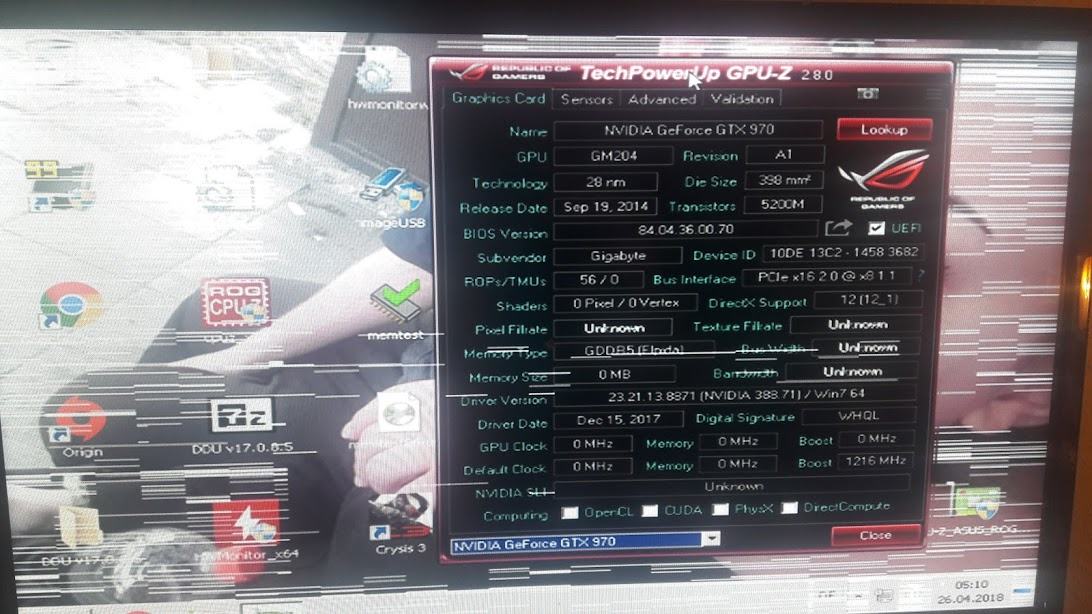

Ich Häng mal ein Bild dranne, wo die Karte lief bevor ich geflasht habe und wenn ich es ins Windows geschafft habe MIT Treiber indem ich beim Windows wird gestartet das DVI Kabel gezogen habe und nach dem Willkommens Sound dann eingesteckt habe!
Genau das Gleiche 0MB Speicher und Streifen im Bild.
Sobald ich aber wiegesagt das Kabel drann lasse kriegte ich nach dem Willkommen ein GrauenBildschirm mit ein Lauten schönen Pfeifen aus denn Boxen :P

Das sieht ja mal verdammt nach defektem Speicher aus.
Ja, Denke ich auch deshalb auch der versuch mit dem Backofen :c und gestern hab ich gelesen halt jemand hat seine 1070er geupdatet und das Gleiche gehabt :p Kein Bild mit IGP dann unter GPUz gleiche information mit 0MB Speicher
