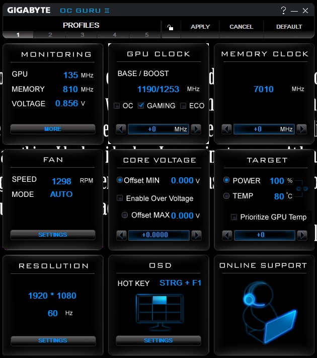

Edit: Damit müsste es gehen "VGA - OC GURU II", kann direkt bei Gigabyte runtergeladen werden
Geht entweder nicht oder ich übersehe es:

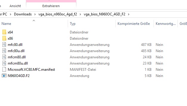

Step 4 sagt, dass man die BIOS-Datei in das Verzeichnis kopieren soll aber ich habe hier mehrere Dateien, welche genau?
ich seh da bei dir kein bios, ein bios endet eigentlich immer mit dem kürzel .rom
das wird ein komplettes setup sein in dem irgendwo versteckt das bios enthalten ist.
Nein, da ist nirgendwo eine .rom-Datei. Wie klappt das dann?!
Starte einfach mal die Anwendung...sollte alles Automatisch gehn.
Ist bei KFA² auch so.
Bei meiner Zotac war es sogar nur eine EXE-Datei die ausgeführt werden musste.
Das Bios war darin integriert.
Du solltest dir aber sicherheitshalber deine Bios Version mittels GPU-Z zuvor sichern.
Und schau dir GPU-Z näher an, vielleicht wird darin was angezeigt.
Mit der kürzel .rom ist aber auch korrekt, die Hersteller integrieren es aber gerne, damit auch Anwender solch ein Bios updaten können die sich nicht so gut damit auskennen.
