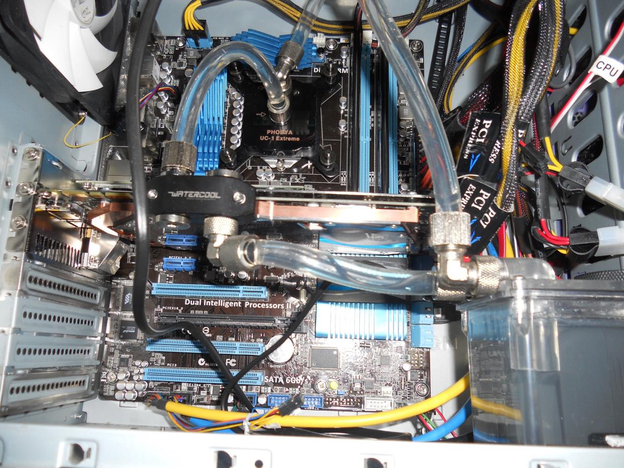

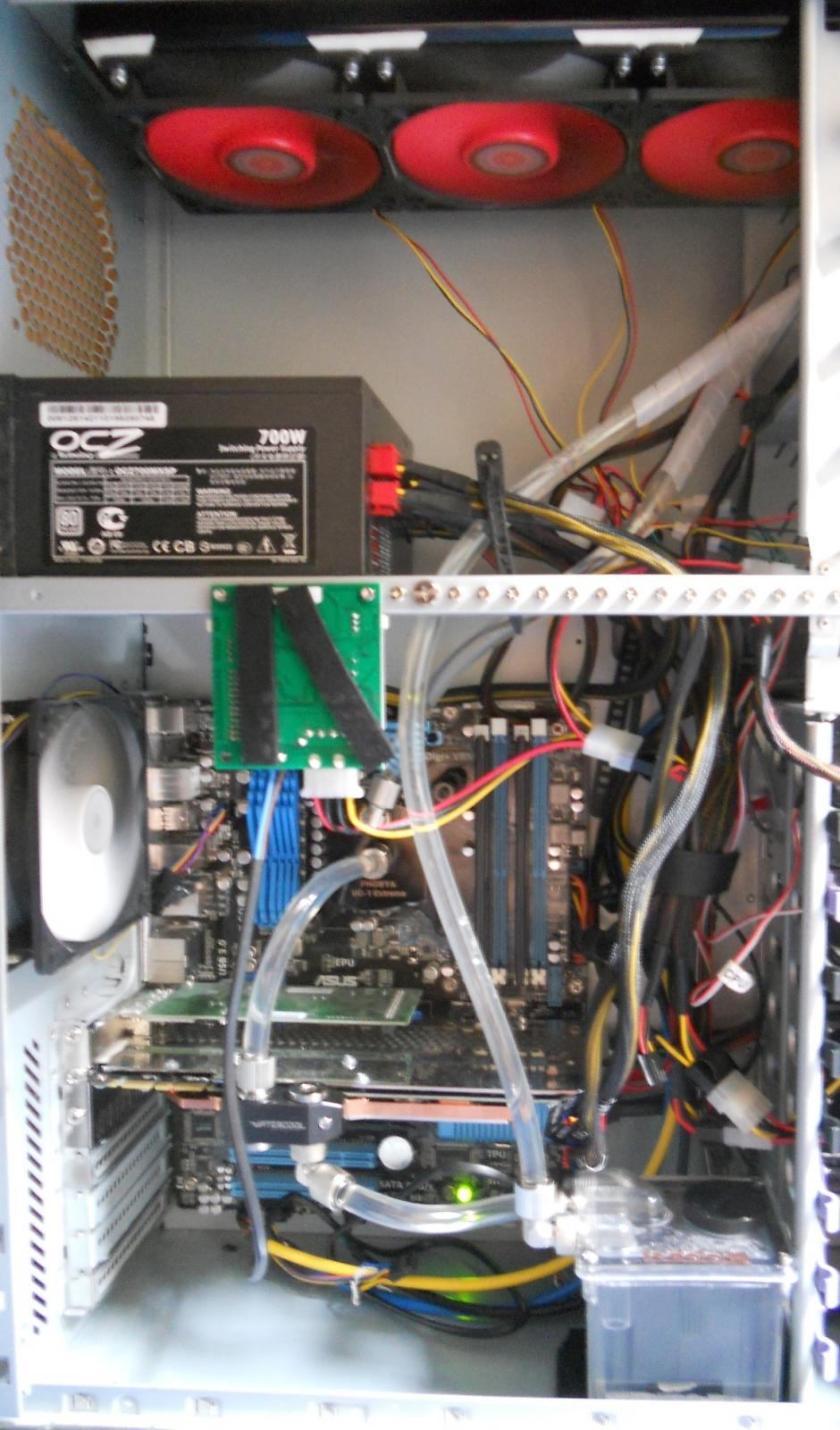

So, seit gestern habe ich nun alles eingebaut und getestet.
Läuft perfekt. Der Umbau der von mir gewählten Komponenten ist jedoch nicht für Laien geeignet.
Der Wasserkühler passt perfekt auf die Grafikkarte, alles problemlos.
Bei der Montage der Backplate werden dann etwas längere Schrauben mitgeliefert
(da diese durch die Backplate mitsamt Abstandshalter, sowie die Grafikkarte in den Kupfer Wasserkühler müssen)
Diese Schrauben sind 12mm lang, was jedoch nicht ausreichend ist. Die Schrauben gelangen entweder gar nicht, oder nur für ~1 Umdrehung in das Gewinde des Wasserkühlers.
Daher musste ich längere Schrauben im Baumarkt besorgen (was bei M3-Schrauben nicht unbedingt einfach ist)
Ich nutzte dann 30mm lange Schrauben die ich auf 14-15mm kürzte. Diese griffen dann perfekt. (16mm Schrauben könnten schon wieder zu lang sein)
Ansonsten bin ich sehr zufrieden.
Die Grafikkarte hatte unter Vollast mit ihrem Luftkühler 70-72°C
Jetzt mit der Wasserkühlung läuft sie auf max. 45°C (Testlauf ~3,5 Stunden)
So sieht mein komplettes System aus (Bilder):
Zugegeben, das "Kabelmanagement" sieht nach dem Chaosprinzip aus.
Es sieht jedoch schlimmer aus, als es ist, ein sauberer Luftstrom im Gehäuse ist vorhanden.

Verschlauchungsreihenfolge habe ich folgende gewählt:
Pumpe -> Grafikkarte -> CPU -> Radiator -> Pumpe
