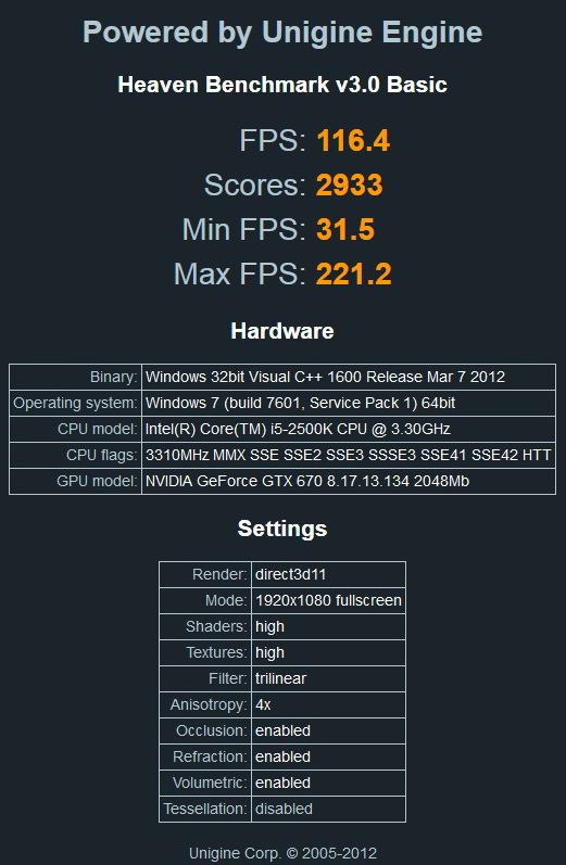

Hier meine Ergebnisse.
i5 2500K@stock
i5 2500K@4,4 Palit 1212
@ freak, jo die jetstream + I5 @ 4.2
Schätze mal, daß wird an der CPU liegen.

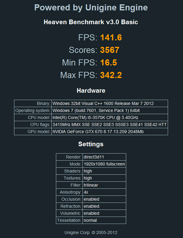

Hier mal meine 670er JetStream mit der Ivy Brücke:

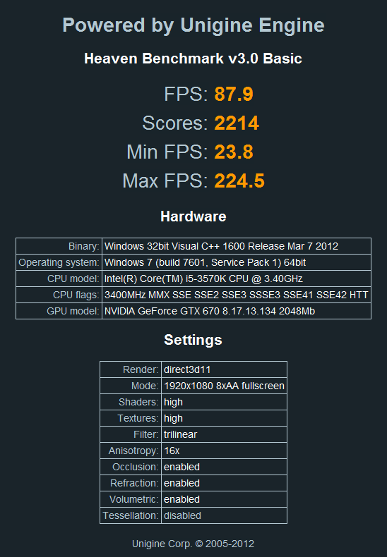

Stimmt! Dann ebend mit den Settings wie bei Sandbox63:

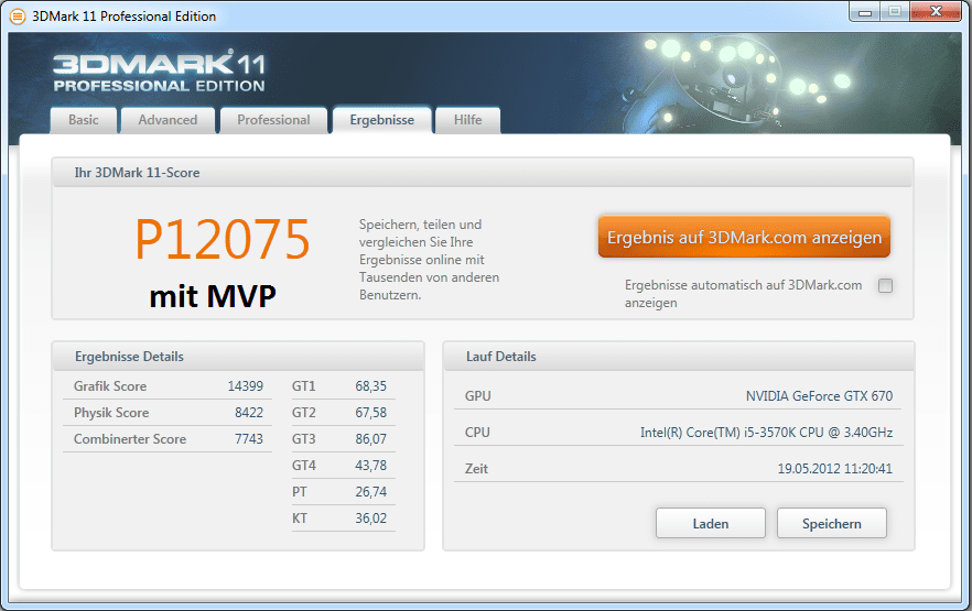

du wirst immer nen anderes ergebnis bekommen da heaven die gpu deiner cpu mitnutzt von daher kann man das schlecht vergleichen ,
da das ergebnis nicht auf die 670gtx zurückzuführen ist bei 3dmark11 das gleiche .
MfG
Die iGPU kann man aber deaktivieren und soweit ich das weiß, nutzt iGPU + GPU nur VirtuMVP was dann logischerweise auch Einfluss auf die Benchmarkergebnisse hat.
Bei Freak2011 liegts eher daran, daß er eine andere CPU/Plattform besitzt die dann halt einen anderen Einfluss auf die Performance der Karte hat.
edit: Bei mir hat sich eine HD5850 Rev.1 auf Plattform AM3+ auch vollkommen anders im GPU-Benchscore verhalten als bei einen i5-System.
mit iGPU (ohne MVP):
ohne iGPU (ohne MVP):
