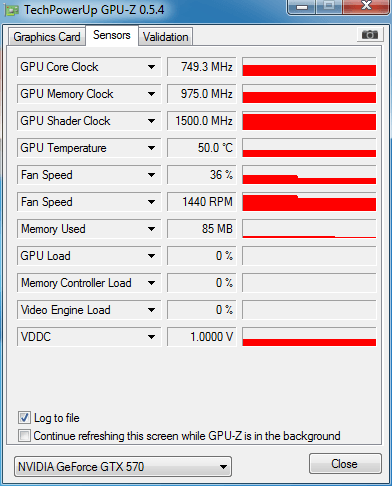

-Taktet die Karte im Idle runter? -> zum Überprüfen GPU-Z nutzen
-drehen die Lüfter bzw. drehen sie unter Last schneller?
-Jo auf 749/975/1500
-Jo die Lüfter drehen einwandfrei und drehen bei Last hoch. Jedoch kommt mir vor als drehen sie beim runterkühlen im idle nicht hoch genug (atm nach unigine bei 52° mit 39% und da tut sich garnix

Die Karte taktet im Idle auf 749/975/1500? Das ist viel zu hoch!
Poste mal bitte einen Screentshot von GPU-Z ohne das irgendein Programm geöffnet ist.
Hast du 2 Monitore im Betrieb?

Da haben wir den Fehler.
Ich weiß nicht wie die Phantom runter taktet aber bei ner normalen GTX580 ist der Idle Mode so:
51/135/101 Mhz

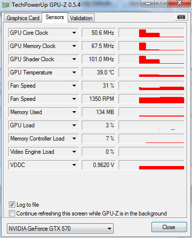

und wie änder ich das jetzt ? gibts da ne bios option oder is das bei der karte normal ? ich google mal
/update: scheint ne treiber sache zu sein wenn man den bildschirm auf 120hz laufen lasst. deshalb bleibt sie im 3d modus
Moment...
Hast du 2 Monitore angeschlossen?
Ja super dann hast du ja den Fehler gefunden :wink:
