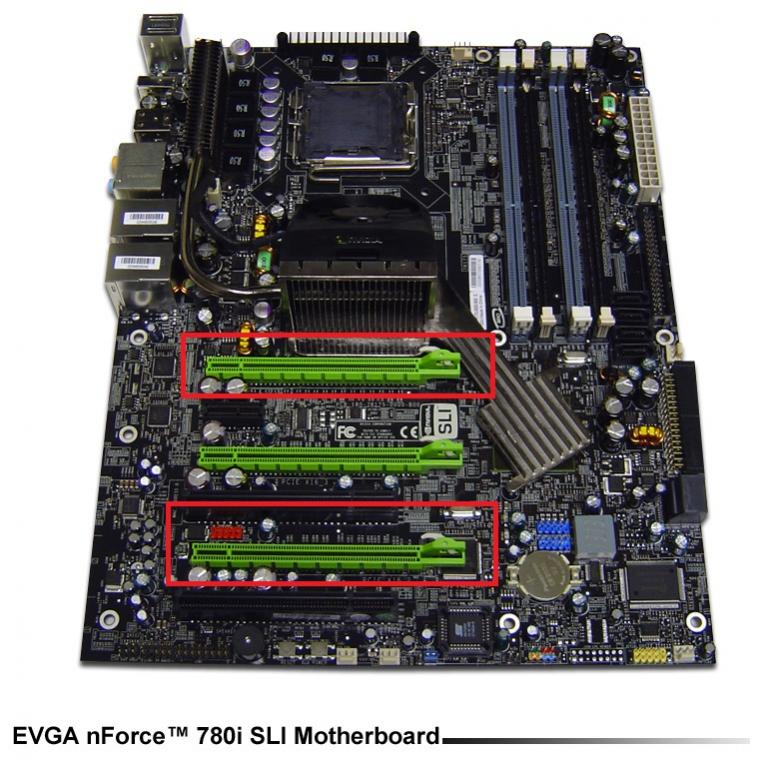

Wieviel Slots musst du denn Überbrücken? Also ich meine willst du die Grakas direkt untereinander Reinstecken? Poste mal ein Bild vom MB, auf denene man die PCI-e Slots sehen kann
Also ich empfehle dir aus thermischen Gründen die Karten so Anzuordnen.
Dann haste genug Platz dazwischen. Als SLI-Brücke nimmst du dann das hier.

Also kann sein, dass es auch weniger als 100mm ist. miss doch einfach mal den Abstand zwischen dem ersten und dritten PCI Slot. Dann weißt du es genau, falls du eine nicht flexible Brücke haben willst
Habe gerade mit dem Verkäufer geredet er legt mir die Original evga SLI Brücken bei
Du brauchst keine SLI Brücke, wenn du die 8800 als PhysiX laufen lassen willst ^^
ja du brauchst nichtmal ein sli fähiges board ;) da wurdest auf einen falschen weg geleitet ;)
Die Brücke brauchst du nicht mal wenn du SLI möchtets. Verbessert die Performance ganz wenig.
Würd die sli brücke nicht verwenden ! Nur wenn du wirklich 2 gleiche karten hast. Aber nicht für 1 hauptkarte und 1 physx Karte
Ja, ich würd es auch ohne Brücke machen - das funktioniert bestens.
