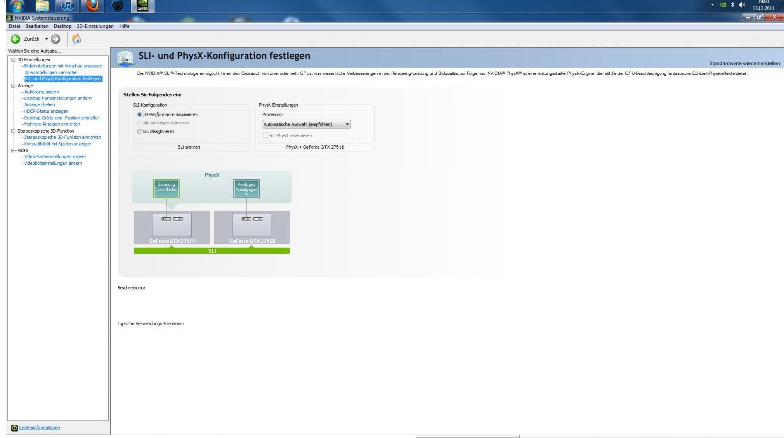

Also das mit der 3D Performance hatte ich ja gehabt. Nur is das relevant das bei PhysX Einstellungen "gforce xxx (2)" stehen muss ? Bei mir stand das nämlich auf Automatische auswahl
mit dem 4gb ram war an den der über dir geschrieben ´hatte christoph ;)
Mach mal einen Screenshot von deinen Settings.
Am besten mit aufgeklappten Physx Einstellungen.

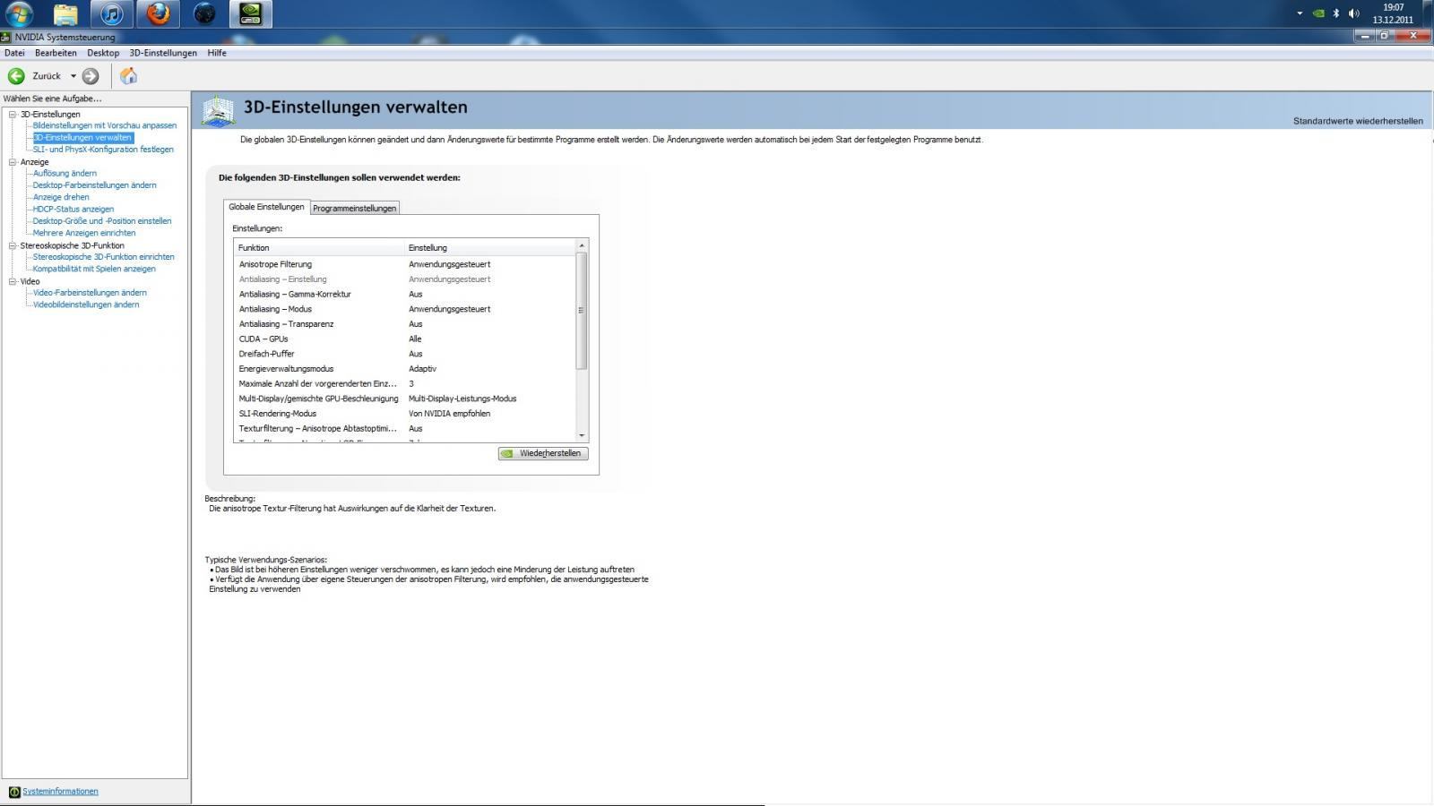

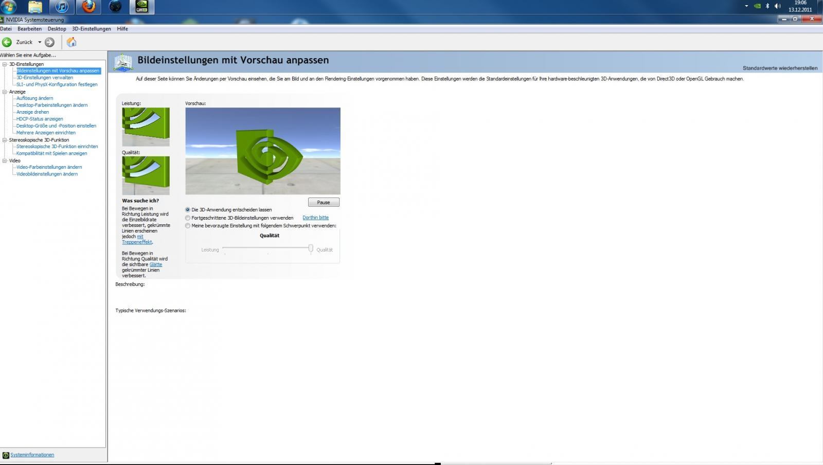

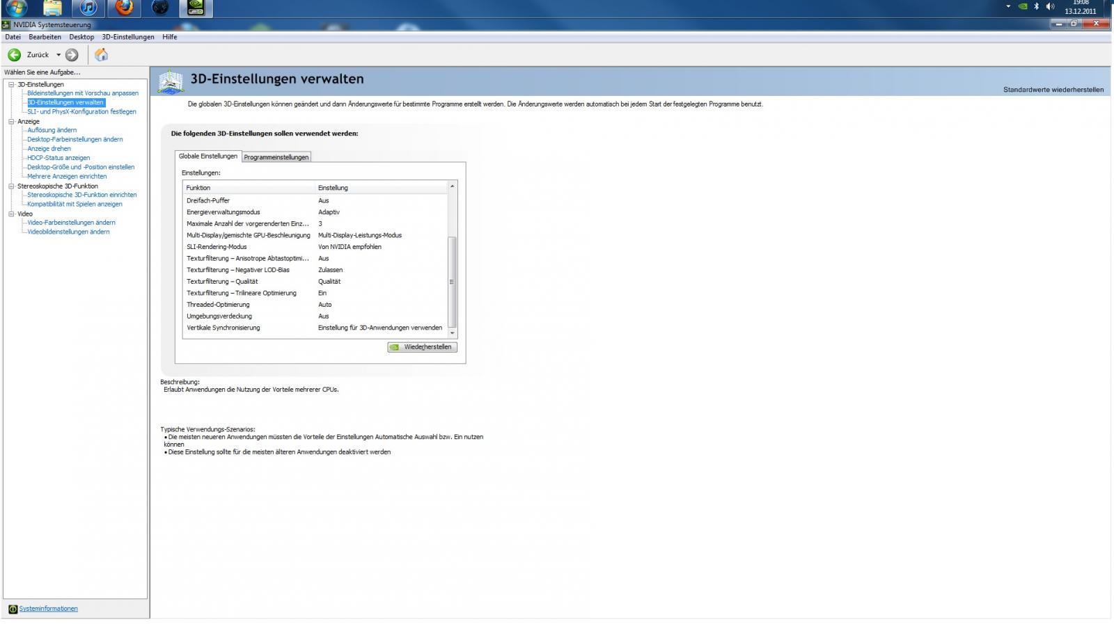

und für mps ich hab hier mal screens gemacht
Das ist bei mir auch so eingestellt.
Jetzt wirds interessant... :confused:
Hast du das ganze schonmal mit anderen Spielen probiert?
Also ich hab gespielt BF2 ohne Probleme, Batman arkham asylim oder wies heißt ebenfals flüssig, World in Conflict ohne Ruckler und da war alles auf high. Minecraft mit dem realism photo 256x256 Pack so rund 200 Fps .
