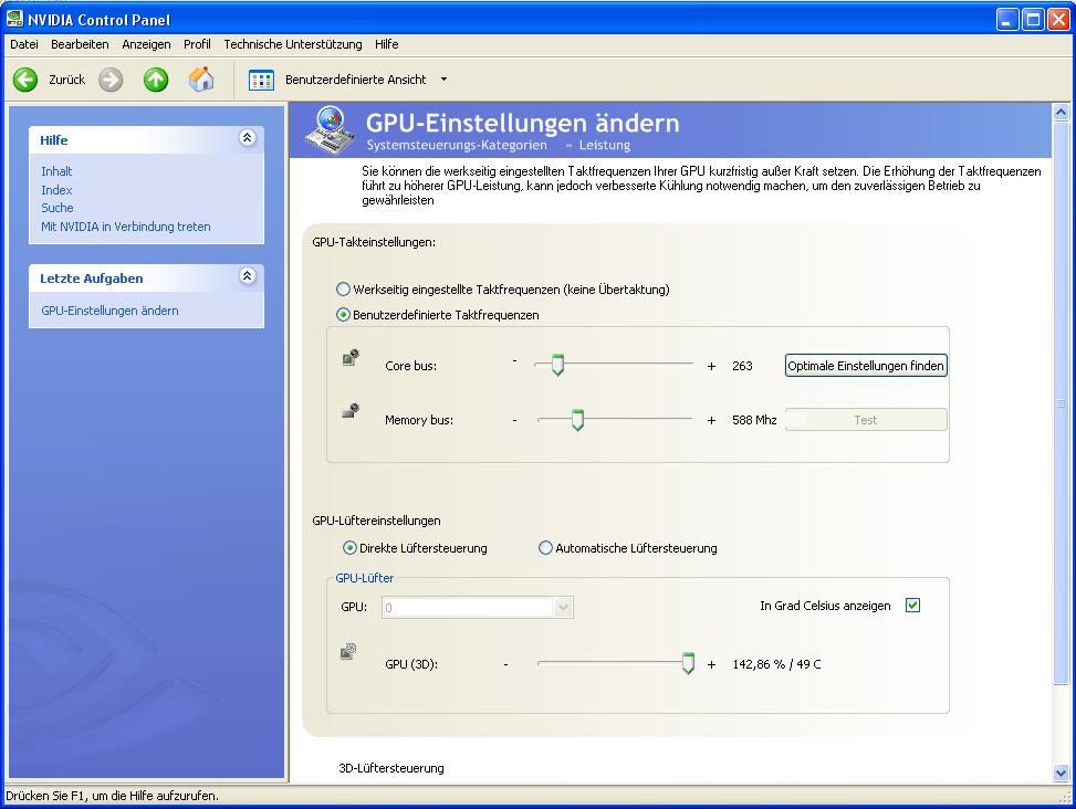

Dann habe ich die GPU-Lüftereinstellungen von automatisch auf manuell gestellt (mit dem tool "nvidia tune") auf 120% Graka-Lüfterleistung und die Seite meines Gehäuses offen gelassen. Dadurch steigt meine Temperatur nur noch auf etwa 70°, mache ich das Gehäuse zu gehts aber wieder auf gute 80°+.

Bei Ntune habe ich halt Core Bus und Memory Bus noch stark runtergetaktet. Und die LüfterPoWer erhöht. Aber das hat nicht geholfen.. Mein Spiel hat zwar nie gelaggt aber es wurde imemr noch alles so heiß.

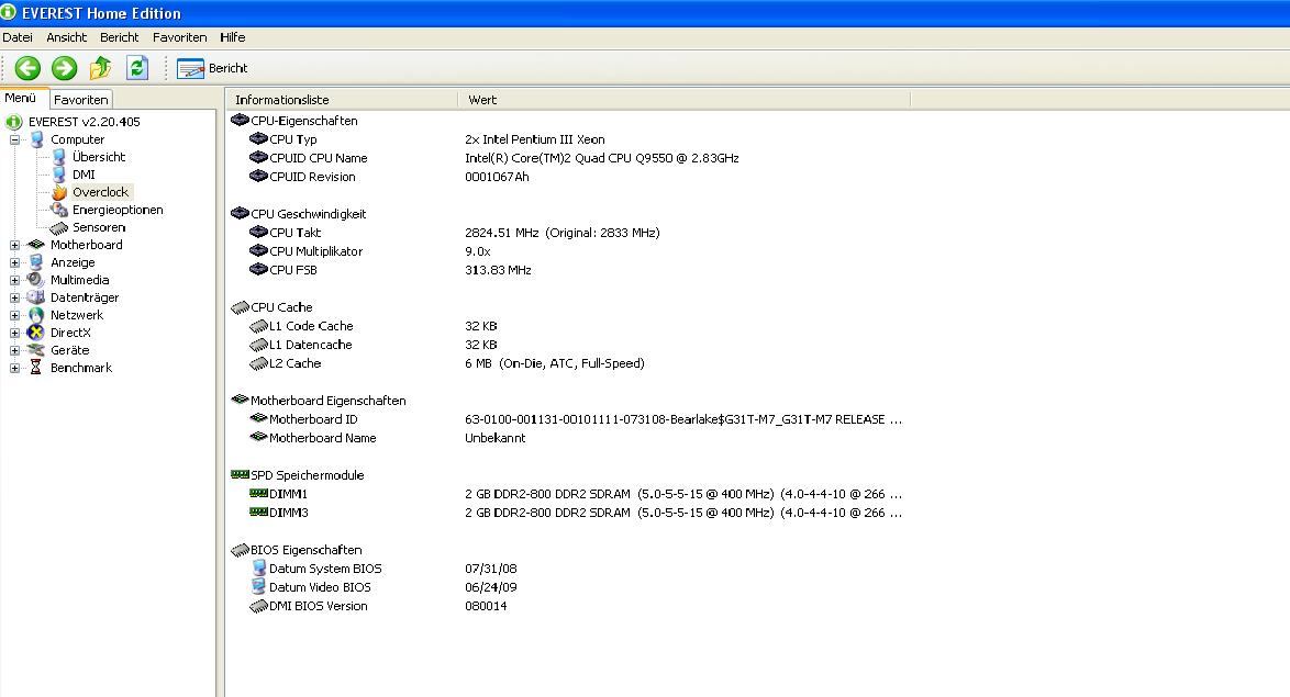

Und eben war ich bei Everest am gucken, und da bin ich auf den Ast Overclocking gestoßen, wo mein CPU war?! Ich habe da aber eig nichts erhöht, bzw ist da überhaupt etwas übertaktet? Und wie kann ich meinen CPU runtertakten?

Everest 2.20 ist von 2005. Nimm eine aktuelle Version, die alte kann die Sensoren und Hardware gar nicht zuverlässig auslesen.
Um dir die Temperaturen deiner GraKa anzeigen zu lassen, nimm GPU-Z.
