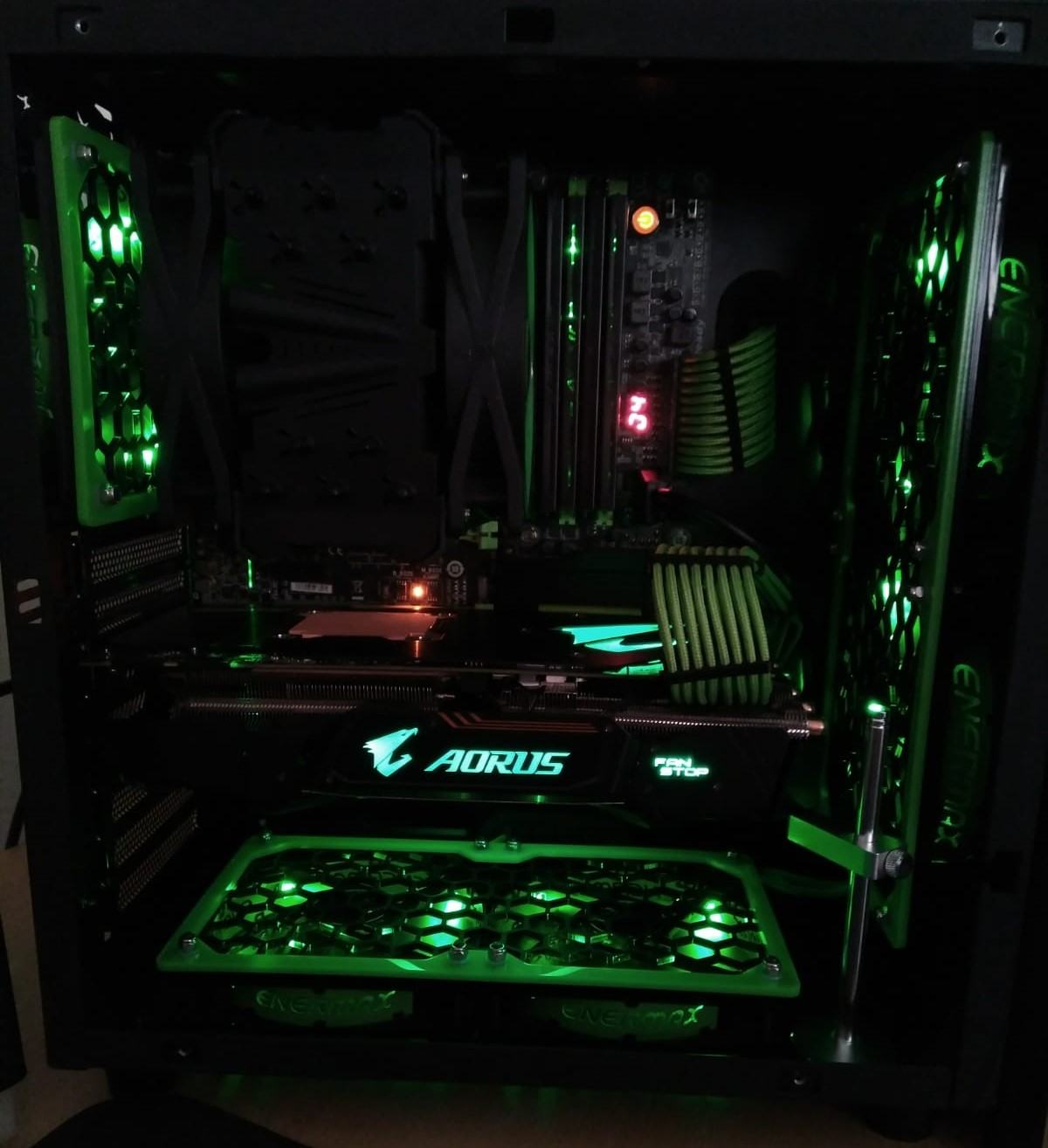

Meine Aorus 1080 Xtreme Edition wird von 2 120er Bodenlüftern beatmet, läuft damit stabil auf 2063Mhz im Werks OC-Mode und kommt nie über 69° Celsius.
Die Lüfter blasen gegen die Lüfter der GPU, ist das wirklich hilfreich, oder negieren die sich vom Airflow her nicht eigentlich?
Wirkt etwas komisch.
So sieht das bei mir auch aus. Die Bodenlüfter bringen tatsächlich nochmal ein paar Grad. Übrigens ein sehr schönes System :)
