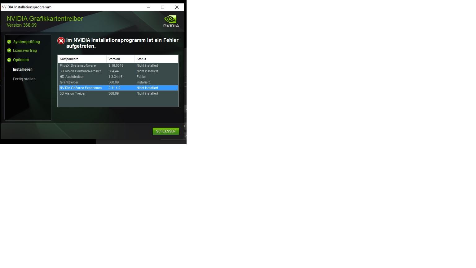

Das ist die aktuellste Meldung die ich bekomme:

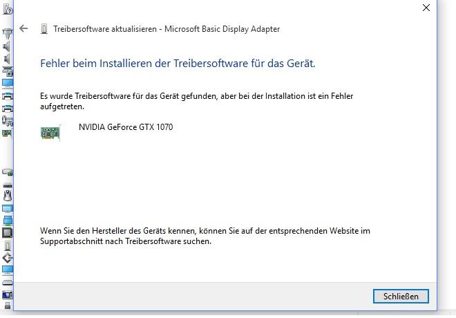

So, die Karte wird nun erkannt, soweit echt top und tausend Dank!
Jetzt gehen die Fehler aber bei der Treiberinstallation weiter:
Kann mir da bitte wieder jemand von Euch weiterhelfen?

Passt jetzt auch, bin nochmal mit DDU drüber und jetzt wurde alles installiert! :)
