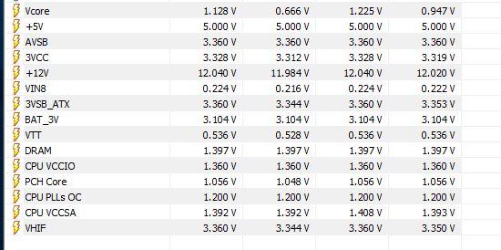

Also er legt folgendes an:
Wenn er einmal gebootet ist läuft er, 1 h memtest lief sauber durch.
Jetzt aber eben beim Kaltstart macht das Board wieder nen memtest
und legt folgendes an:
Dram:1,45 statt 1,4
VCSA:1,392
VCCIO:1,360
Dram habe ich wieder auf 1,4 gesenkt.
Sind die SA/IO werden denn schlimm?
- - - Updated - - -
und zack wieder bootfehler....also im "post"

SA/IO sind definitiv zu hoch. Da kann der Ram auch gerne mal instabil werden zudem sind die Spannungen nicht gerade gesund. Ich würde beide erstmal auf 1,2V oder höchstens 1,25V fixieren.

Also ich habe zwei Riegel mit 4133@17-17-17-38 (F4-4133C17D-16GTZR) die absolut stabil auf dem XI Hero laufen, solange SA und IO hoch genug sind.
Mit SA/IO je 1.25V und je 1.30V crasht BF V nach wenigen Minuten. Mit den gemäss XMP1 und XMP2 automatisch vorgegebenen Werten (SA 1.41V und IO 1.31V) läuft der Speicher absolut problemlos und ich hatte noch nie ein Problem beim Boot.
Ob die Spannungen gesund sind, werden die nächsten Monate dann zeigen :)
