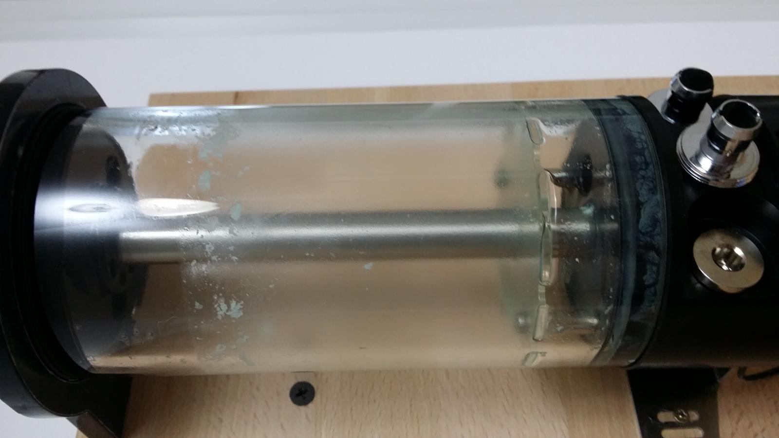

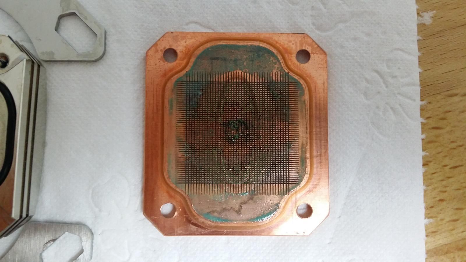

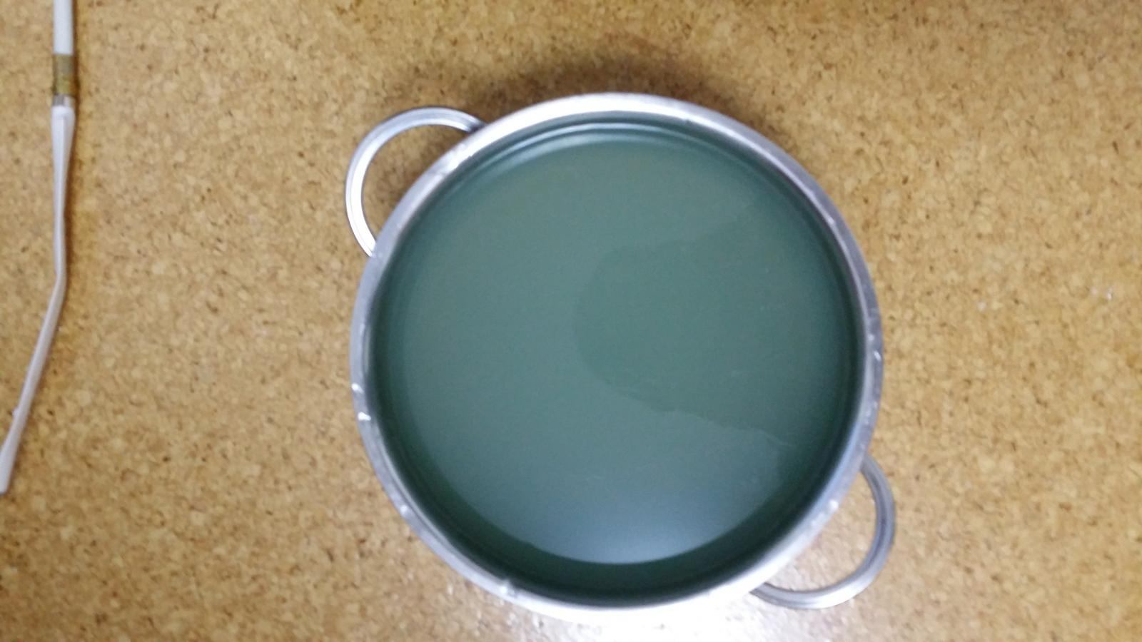

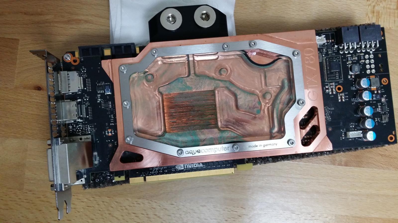

Da das Wasser irgendwie komisch aussah, wollte ich heute einen Austausch machen. Dabei ist mir aufgefallen, dass im kompletten System grüne Ablagerungen zurückgeblieben sind (s.h. Fotos). Das Wasser war auch grün, die Schläuche sind auch grün verfärbt. KEINE Farbstoffe wurden genutzt.

Weichmacher aus dem Schlauch lässt grüßen, hat sich im laufe der Zeit ausgewaschen
Tygon Norprene Schlauch verwenden, der enthält nahezu keine Weichmacher, oder Primochill Advanced LRT
Oder EK ZMT :)
Aber wieso machen die Weichmacher alles Blau/Grün?
NasaGTR;22888457 Aber wieso machen die Weichmacher alles Blau/Grün?[/QUOTE schrieb:
Das frag ich mich auch. Vorallem es ist richtig extrem. Vermutlich bekomm ich des Zeug nicht einmal mehr komplett ausm Radiator :wall:
Aus den Schläuchen gehts mehr oder weniger mit ner Bürste, aber da ich teils 1,5m lange hab werd ich wohl neukaufen müssen. Danke für die Tipps.
