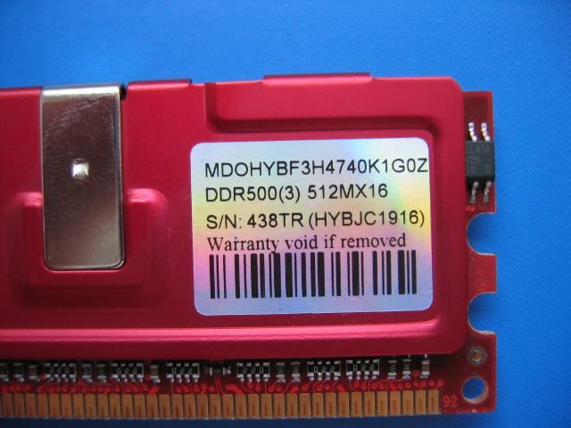

Moin!
Sorry das ich hier nen neues Thema öffne, aber ich hab mir die Finger schon wund gesucht und nichts gefunden:
Ich besitze folgendes System:
A64 3000+ Winnie
A8N-SLI non Deluxe BIOS 1005-001
2 x 512 MB A-DATA DDR500
HIS X800XL
80 GB WD IDE Platte
Nun zu meinem Problem.
Seit ich auf A64 umgestiegen bin, hab ich am laufendem Band Probleme.
- Bei der Win XP Installation ist der Rechner öfters hängen geblieben oder hat die Istallation mit einen Bluescreen beendet.
- Wenn Windoof dann doch mal komplett installiert war, hab ich schon nach dem 1. Hochfahren Problemberichte und Fehlermeldungen von Windows. Mal hat der Internet Explorer Fehler verursacht mal Outlook und alle anderen möglichen Programme.
- Der Internet Explorer friert öfters nach unterschidlichen Zeiträumen ein und Rechner muß resetet werden.
- Ab und zu bootet der Rechner von alleine neu!
So, ich glaub das waren so ziemlich alle Probs :kotz:
Da ich genau diese Probleme auch schon mit meinem MSI K8N Neo 2 mit einer Gigabyte 6800GT hatte, kann es doch eigentlich nur am Speicher liegen oder?
Nur lt. diesem Forum funtzt der Speicher doch wunderbar mit dem Board oder?
Alle Treiber sind aktuell!
Ich hoffe, Ihr könnt helfen!
Danke schon im Voraus!
Anbei noch nen Bild vom Speicher!
