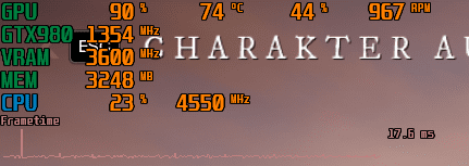

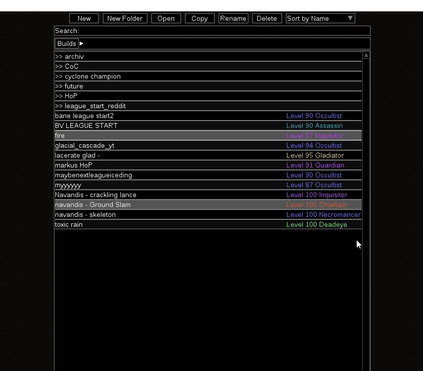

1. Path of Building -> Tool um für Path of Exile builds zu planen. In der Ansicht der verschiedenen Builds (Screenshot 1) hab ich eine GPU Auslastung von 20% -> wo einfach nix passiert.
2. New World -> Hauptmenü: 90% GPU Auslastung (dritter Anhang)
3. Realm of the mad god -> Ladebildschirm - richtig lautes Summen - im Game nur noch ein leises Summen.

Wie verhalten sich Auslastung und FPS in den anderen Szenarien? Sowohl mehr FPS als auch ne höhere Auslastung begünstigen "Surren"/Spulenfiepen bei Grafikkarten. Wenn die FPS in den Menüs Ladebildschirmen absurd hoch sind wird das auch Surren/Spulenfiepen verursachen.
öhm. was soll ich sagen.... danke. ich hab das problem so skeptisch betrachtet und mir über alles mögliche gedanken gemacht. aber hab einfach die fps übersehen.
hab mal ein screenshot angehangen was die frametime aus path of building zeigt (vorheriger post screenshot1). the realm mad god war bei 2k fps im hauptmenü.
hab jetzt über nvidia 250fps max gesetzt.
new world ist capped auf 60fps - da ist das summen im hauptmenü komischerweise noch zu hören (57% gpu auslastung). im game hab ich dann 99% gpu auslastung und nur noch ein ganz leises summen.
