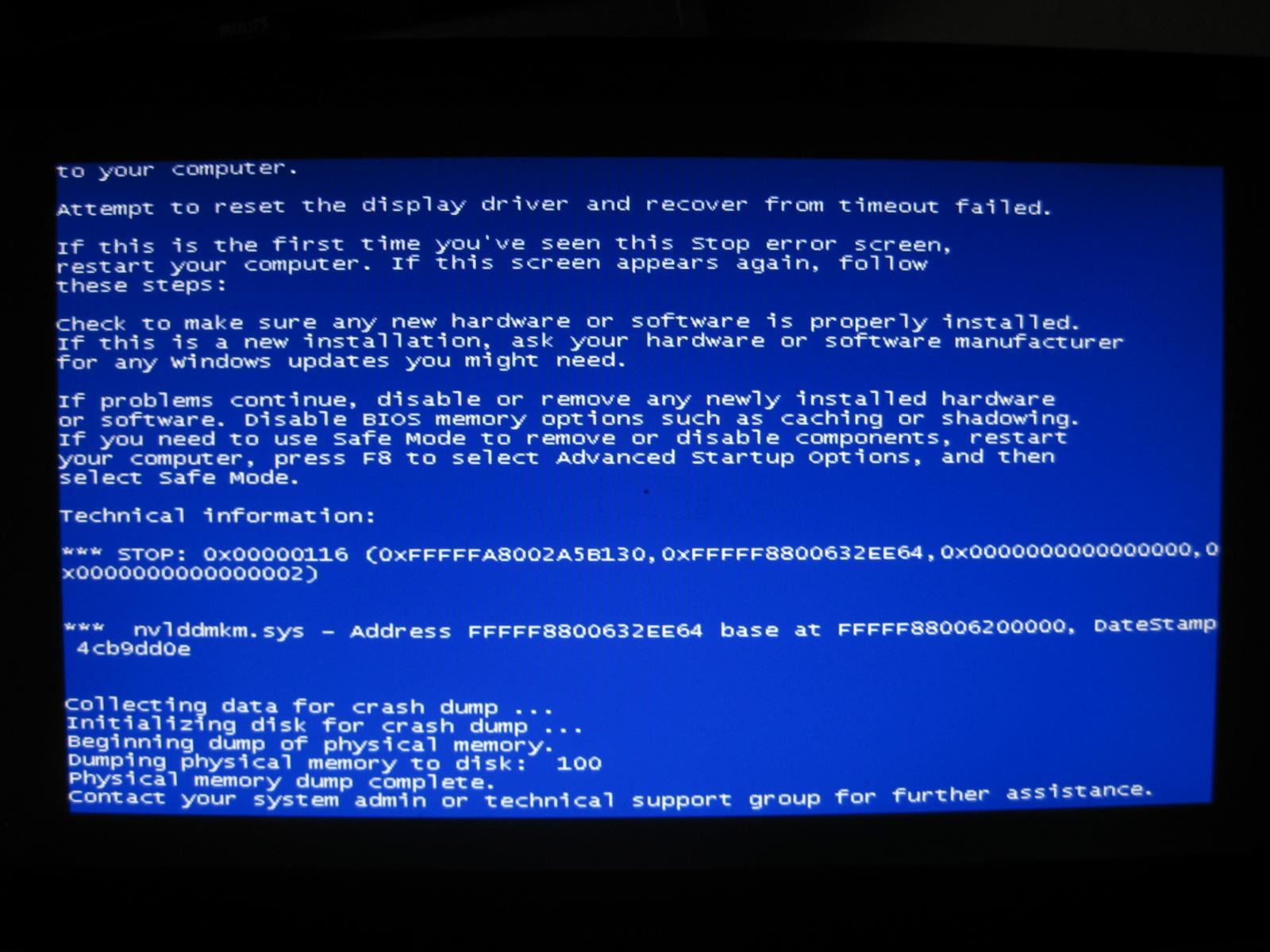

Ok, ich nehm alles wieder zurück. Als ich den nach der Treiberinstallation den Neustart gemacht habe, kam nichts als nur ein schwarzer Bildschirm. Nach ein paar Minuten kam ein Bluescreen mit dem Inhalt:
Attempt to reset the display driver and recover from timeout failed.

Deaktiviere mal die Neustarts bei Bluescreen und poste dann die Meldung.

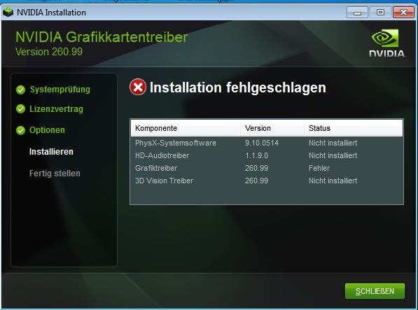

Wollte gerade nochmal den neusten Treiber installieren. Diesmal kam der Bluescreen während der installation.
Hier der Screen....

attachment.php
Dann probiere doch noch mal den 265.90 aus und berichte uns.
