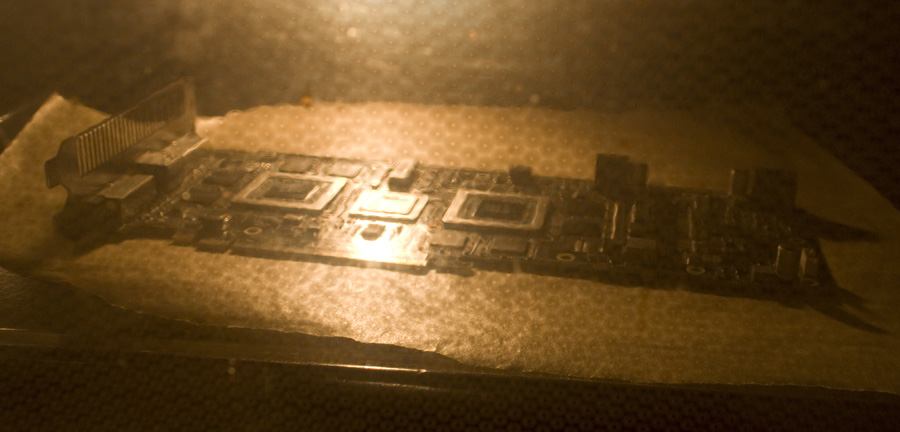

Jau, hier ein Bild vom Vorgang:
attachment.php
Was meinst wie überrascht ich war, als kein Absturz im 3D-Betrieb kam...? :D

Zum Testen habe ich den LuKühler drauf gehauen und sie im Rechner meiner Freundin ausprobiert.
Ich habe einen Freudentanz aufgeführt - ehrlich :xmas: :banana:
