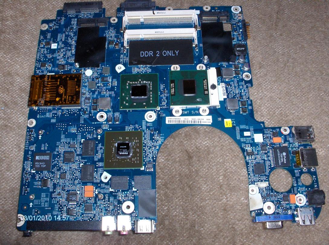

habe nun die Platine ausgebaut..
nun welche Chips genau soll ich erhitzen??
soll ich besser mit heissluftfön oder doch backen??
schmilzt das Plastik nicht beim backen an der Platine??
da is ein Chip wo "nvidia" draufsteht. das is die GPU. die vier kleineren Chips ausenrum sind der VRAM.
auf alle fälle sollte zum backen die cpu runter
das plastik schmilzt normalerweise nicht
allerdings würde ich die aufgeklebten folien abmachen
backen wäre vernünftiger, weil da am wenigsten schief laufen kann
erhitzen würde ich beim föhnen die grafikrambausteine, weils wahrscheinlich an diesen scheitert

also doch backen 20 min bei 105°C?? oder??
ich mach cpu runter.
was ist das fürn chip zwischen cpu und gpu links oben?? sieht genau so aus wie cpu und gpu!! was is das für einer??
wird wohl die northbridge sein

so.. habe grad mein mainboard gebacken 20 min bei 105 grad..
heute abend werde zusammenschrauben und schauen obs funktioniert.
kann ich nur display und batterie dranmachen um zu guggen ob die anzeige funktioniert?? oder muss ich noch was zusätzliches anschliessen??!!

Ich würde neben der Batterie noch CPU + CPU-Kühler und RAM (1 Riegel reicht) aufs Board stecken. Dann Netzteil, Tastatur und Monitor anschließen.
So bekommst Du ein Bild (wenn es läuft) und kannst im Bios rumsurfen.
Wenn das klappt, noch eine HDD ran und Du hast die Minimalkonfiguration, um in Windows zu kommen.
Achso, starten entweder durch Überbrücken der Pins vom PW_SW mit einem Schraubenzieher oder es ist schon ein Button dafür auf dem Board.
es ist ein start button da.
cpu und wärmeleitpaste und lüfter mache ich schon gleich drauf..
aber wozu tastatur.. mir reicht es wenn ich sehe dass die streifen weg sind und ob der windows normal lädt, ich muss ya nicht windows fertig laden lassen.. mir reicht ya dass die streifen weg sind..
@anatoliy:
mir fällt grad auf dass keiner dran gedacht hat dass die bios batterie runter muss vorm backen
auf dem bild seh ich keine, vll ist sie auf der rückseite
schau lieber nochmal^^
und falls du sie gefunden hast:
auf alle fälle wechseln vorm zusammenbau
gut hat es ihr sicher nicht getan, und wenn das notebook schon offen ist würd ich die 1,30€ nicht anschauen
