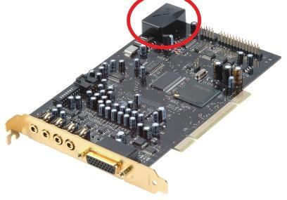

ich will wenn meine neue sk da ist evtl. mal meine elite pro in den ofen schmeißen allerdings is da diese plastikleuchte drann...
ich glaube nich das man die ohne weiteres abmachen kann nachher mal schaun

wasn fuer ne leuchte ?

ja sicherlich aber falls was im ofen knallen sollte dann darf ich nie mehr in die küche das hat mir meine dame schon versprochen ^^
edit: ausserdem vergeht mir langsam der spaß dauernd den kühler abzumontieren :-/
edit²: bringts den was wenn ich diese rosa gummipads am kühler austausche ?
ich glaub das sollen wärmeleitpads fuer den ram sein ?!
hab mal geschaut da sind zwar 2 schrauben.. aber inwieweit das verlötet oder sonswas.. ka
oha das is ja nen ziemlicher kasten... aber ich denk mal das dieser 100°C aushält ohne sich zu verformen aber probier lieber das ding abzubekommen ^^
