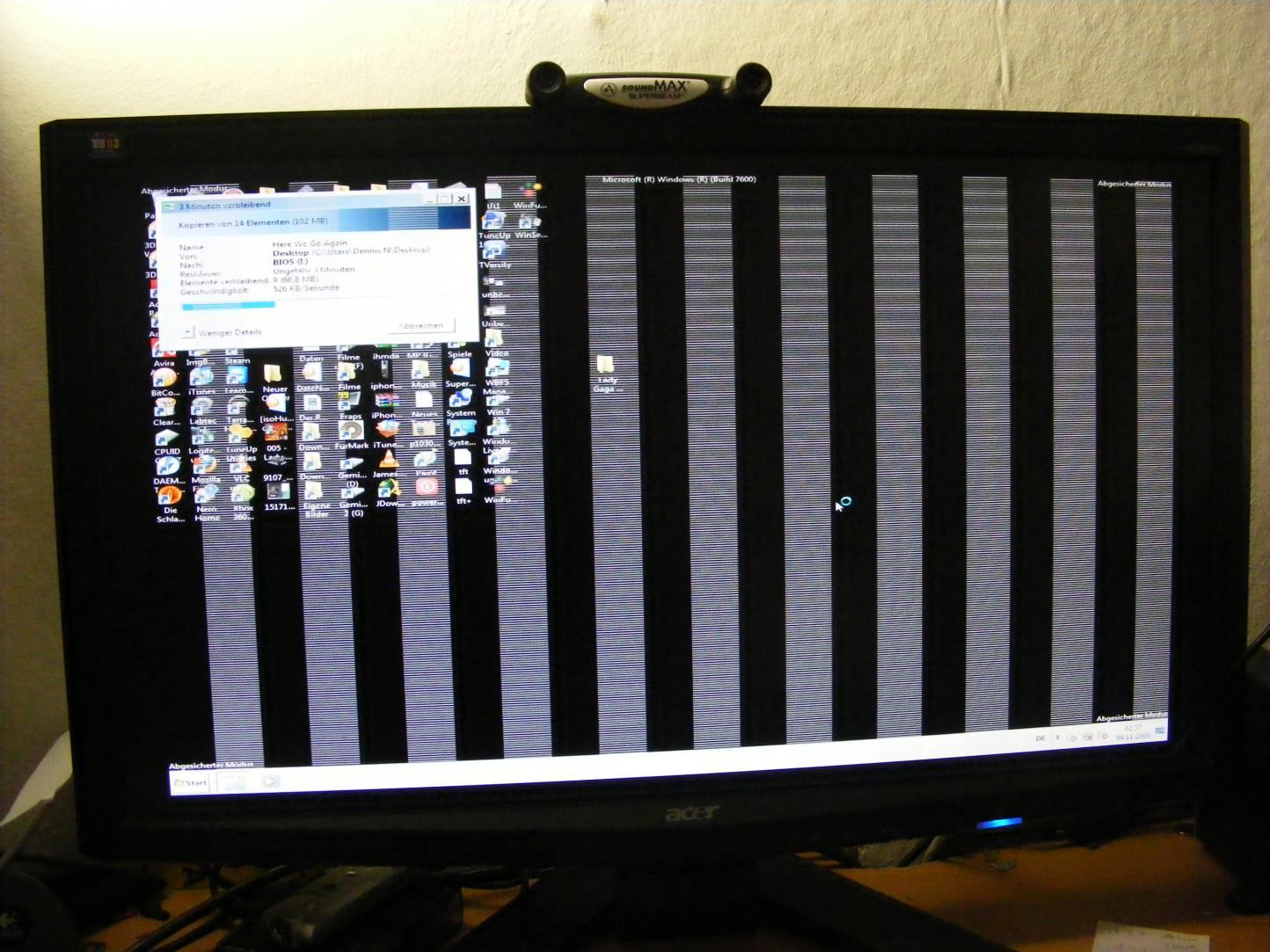

habe eine scheinbar defekte 6800GT PCI-E von einem Bekannten geschenkt bekommen.
Das Teil machte folgendes Bild:
Ich wollte wissen, ob man da was retten kann, und das kam bei raus:

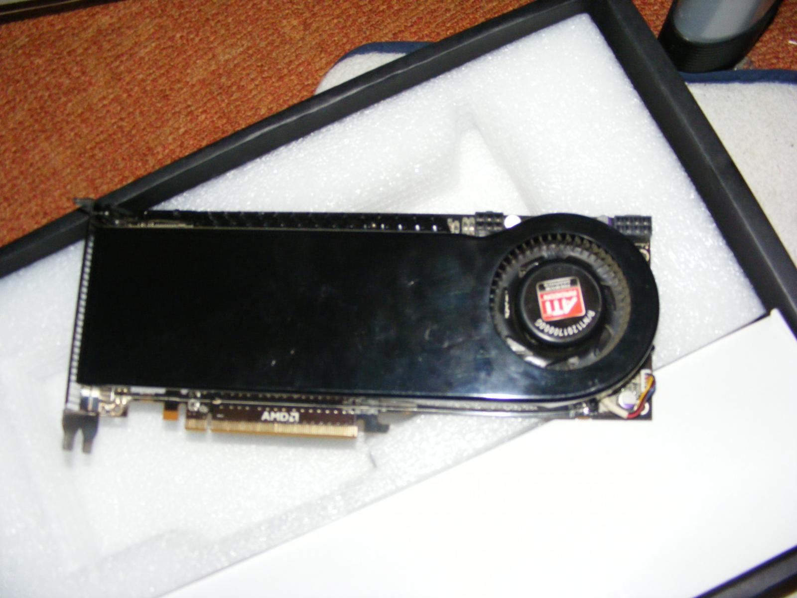

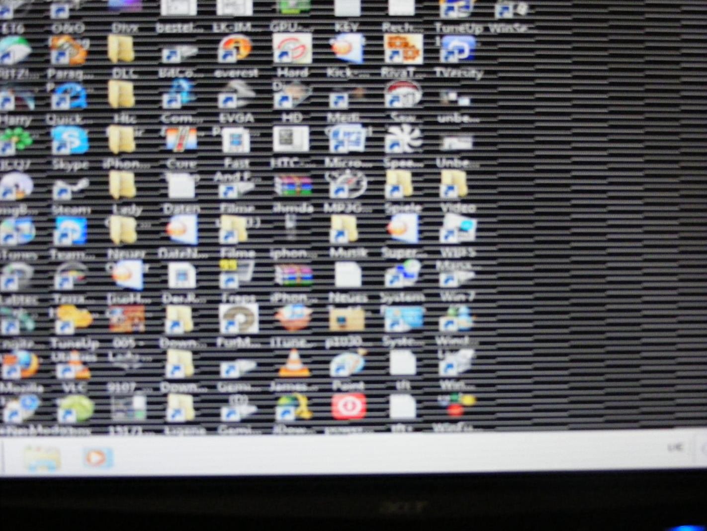

4870x2
wie hoch sind die chancen ? achja sie wird inst. udn zeigt alles koreckt an !
