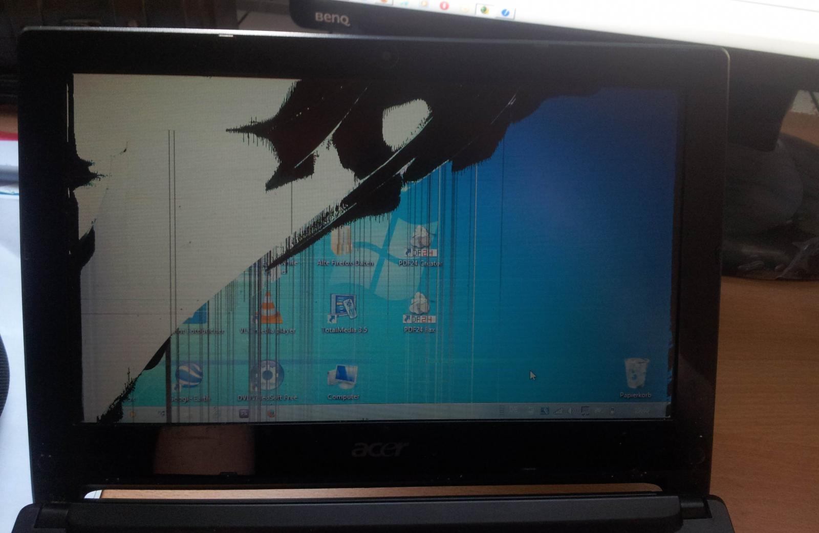

Na gebrochen ist da mal nix....das Bild fing oben links mit Fehlern an und endete über Monate mit das was ihr jetzt seht.
Gesendet von meinem GT-I9100G mit der Hardwareluxx App
Habt wohl recht ist ein Displaydefekt. Am ext.Anschluß ist das Bild in Ordnung.
Auch wenn die äußerste Schicht des LCDs noch intakt zu sein scheint, so ist es dennoch zu 100% ein Bruch! ;)
