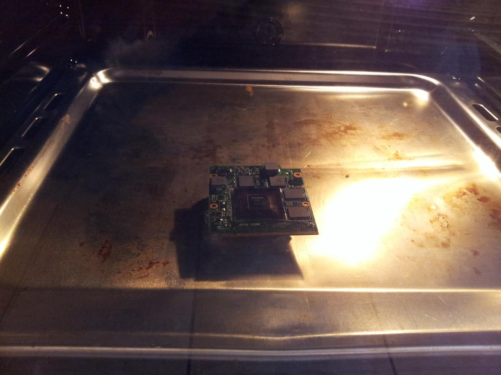

Gestern eine GTX260 mit Grafikfehler(Streifen, auch im BIOS) in den Backofen geschoben bei 200°C 8min. lang. Transistoren sind abgefallen hab ich wieder angelötet und Siehe da, 100% einsatzfähig ohne Probleme. War nun meine 3. Grafikarte die ich aus den Toten wieder erweckt habe.
Ich hab heute auch mal dieses Rezept ausprobiert :) BIOS ging noch an aber sobald das Asus Logo angezeigt wurde beim starten hat sich danach nix mehr getan, Bildschirm ist schwarz geblieben. Hab mir gedacht noch mehr kaputt machen geht net und hab die Grafikkarte aus meinem alten Laptop ausgebaut und für 20 Minuten bei ca 110° gebacken und dann noch die letzten 10 Minuten auf 150° hochgedreht und siehe da, der Laptop läuft seid ca fünf Stunden ohne Probleme! Bin total begeistert. :bigok:
Ist eine GeForce 9500M GS aus einem ASUS X55SV Laptop.
Ich möchte hier nun auch mal Erfolg melden. Kannte die Methode schon länger, war bisher aber skeptisch und konnte es am WE erstmals versuchen.
Asus Notebook K51AC geht an, aber macht kein Bild und kein Fehlerpiepen:
Hauptplatine ausgebaut und bei 180°C 5,5min in den Ofen, dann wenden und nochmal 5min bei 200°C. Zuletzt sind leider 2 USB Ports und 2 Audio Ports angefallen, was aber erstmal zum testen nicht so schlimmm war und mir zumindest auch die Rückmeldung gibt, dass mit dem Lot was passiert ist.
Seither läuft das Book einwandfrei, hat auch schon 2 Nächte Passmark BurnIn Test hinter sich.
Die Unsicherheit bleibt nun natürlich, wie lange das gut geht. Ich habe jetzt mal 2 Tage immer mal wieder zwischendurch quer gelesen und mein Eindruck ist, dass es bei Leuten die deutlich niedrigere Temperaturen hatten (100-150°C) der Fehler relativ schnell wieder aufgetretten ist. Bei höheren Temperaturen sind die Meldungen dagegen eher positiv.
Was meint ihr?

Ich habe ja hier neulich die MXM - 7600go von einem Toshiba A100 mit Heißluft bearbeitet und benutze das Book für nebenbei etwas daddeln in der Dosbox, das ist ja so eine Art Flashvideo, mal sehen, wie lange noch. :)
Ok, vorab muß ich gerstehen, daß ich diese Backofengeschichte bislang als kompletten Schwachsinn erachtet habe - mit fast 42 Lenzen denkt man ja auch Alles zu wissen;)
