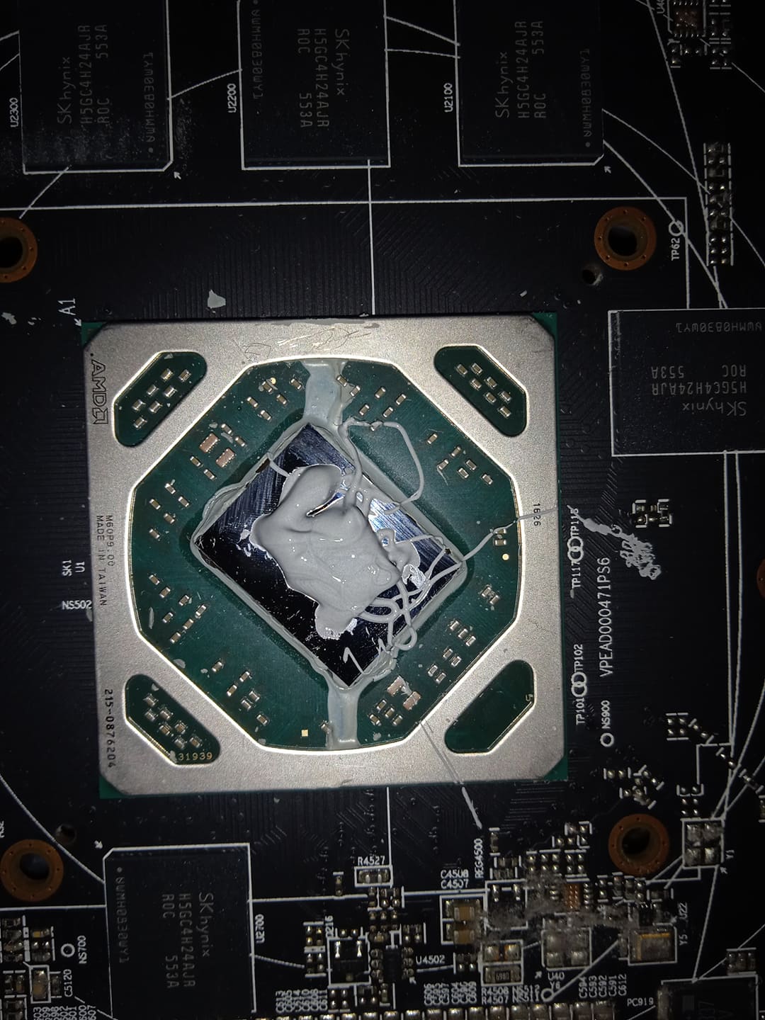

Mal eine frage:
Meine RX470 wird im Juni/Juli 6 Jahre alt.
Sie wird momentan im Winter, bei 13C° Raumtemperatur, und 6 Gehäuselüftern, dennoch 100C° Warm, und drosselt sich runter.
Ich musste sie um 30% Undervolten und um 40% Untertakten damit sie sich bei 95C° beim Zocken einpendelt und der Rechner nicht neustartet.
Die Lüfter drehen dabei bei über 2300 upm und damit sehr laut.
Gereinigt wurde sie, ohne Veränderung der Kühlleistung.
Ich habe gelesen die schon betagte Wärmeleitpaste kann etwas ausmachen (bis 10C°), aber bei mir sind es ja deutlich mehr unterschiede als 10C°.
Als ich die Karte neu hatte, lief sie quasi lautlos bei 1266mhz.
Heute läuft sie bei 850mhz auf Hochtouren.
Was denkt ihr ist dann mit meiner Grafikkarte los ?

Sicher das da noch Wlp drauf ist und die nicht schon Festgetrocknet ist?
Das ist mit hoher Wahrscheinlichkeit eingetrocknete Wärmeleitpaste.
Die wurde rissig und kann daher die Wärme nicht mehr an den Kühlkörper ableiten.
Eine Behandlung mit mx 4 sollte Wunder wirken, natürlich vorher die alten Reste mit Reinigungsalkohol entfernen.
Okay ich bestelle demnächst mal MX4 und berichte euch dann die Ergebnisse.

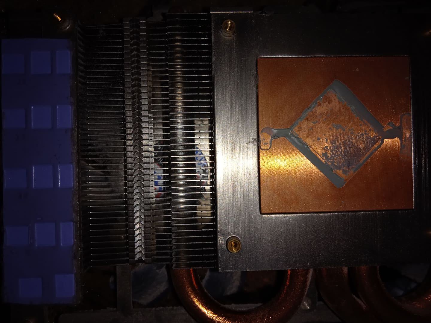

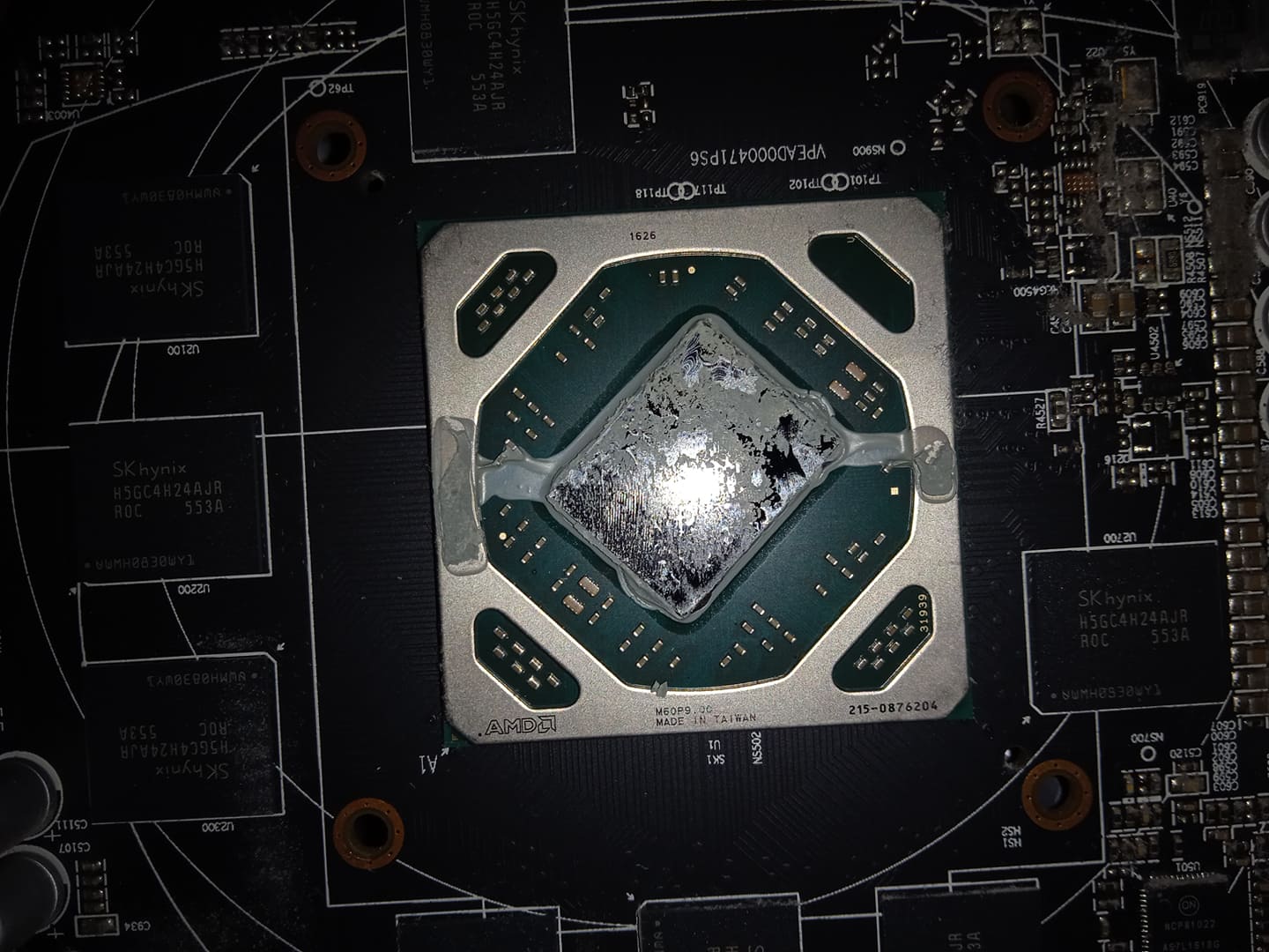

Ihr seid mir 2 Helden.
Von 95C° auf 49C° bei gleicher Spielebelastung.
Wie kann das sein ?
Das ist ja fast eine Halbierung der Temperatur.
Hier mal Bilder von meiner Arbeit.
Dass dann beides gesäubert.
Danach diese menge WLP von LC Power die ich noch vom Kühlerkauf hatte drauf gepackt.

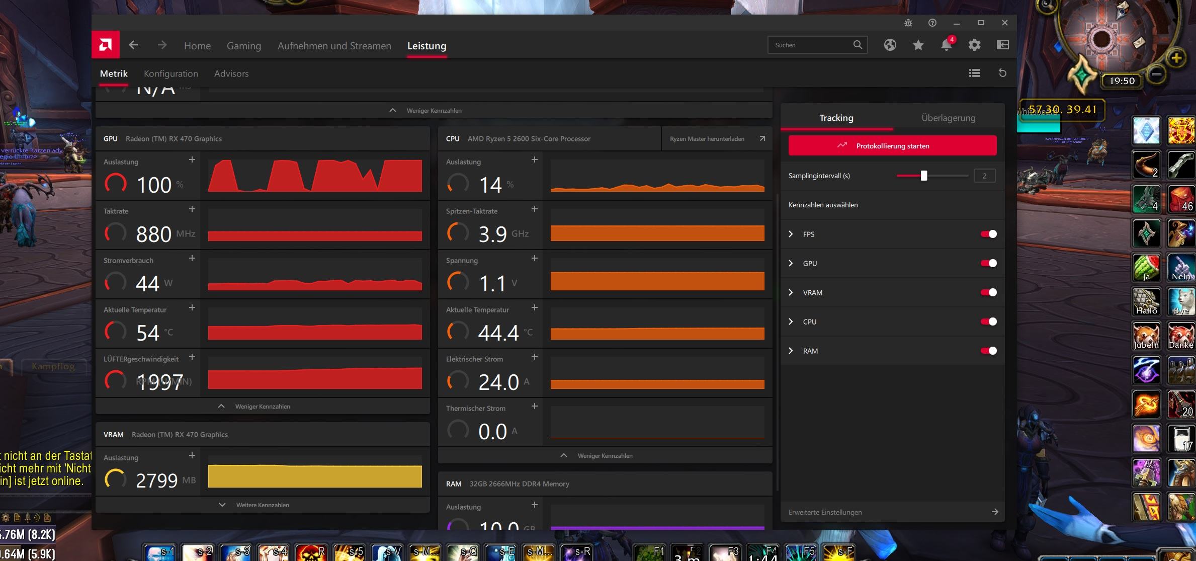

Dass hier ist die Höchsttemperatur bei 100% GPU Auslastung nach 20 Minuten.
Der Rechner ist jetzt wieder wunderbar leise beim spielen, ich freue mich sehr.
Bin gespannt ob ich wieder mit dem Takt auf Originalwerte hoch kann, ohne dass er zum Föhn wird.

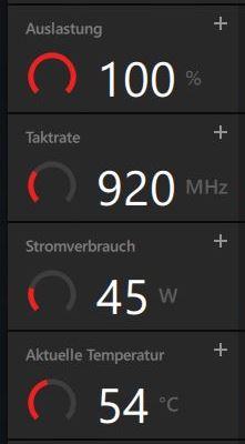

Schon klar. Aber wenn man mir meine Vorher/Nacher bilder der WLP gezeigt hätte, hätte ich niemals gedacht, dass über 40C° unterschied sein werden.
Habe meine Grafikkarte vorher bei glatten 800mhz mit 2300upm Lüftern betrieben, und sie war im Spiel bei 95C° Overall.
Und schau mal wie es jetzt mit 920mhz und 1500upm der Lüfter nach 2 Stunden Zocken aussieht.
Wenn ich die Lüfter und den Takt auf die alten werte stelle, wird die Grafikkarte nicht Wärmer als 46C° (Vorher 95C°).
Also das sind unter selben umständen, >>>49C°<<< unterschied nur durch die WLP.
Ich hätte niemals 49C° unterschied durch alte WLP erwartet.

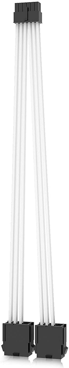

Kann man solche Cableextensions mit einer 3060 TI Founders Edition verwenden? Die Karte benötigt eigentlich nur einen 8-Pin-Anschluss.
Kann man solche Cableextensions mit einer 3060 TI Founders Edition verwenden? Die Karte benötigt eigentlich nur einen 4-Pin-Anschluss.
Das ist keine Kabelverlängerung, sondern ein 2x8Pin auf 12Pin FE Adapter... Und ja der müsste gehen.
Es müssen ALLE Kabel angeschlossen sein, da auch alle 12Pins der FE auch funktionstüchtig sind.
Auch wenns nur 6 Kabel pro Anschluss sind, keine 6Pin darein stecken, je nach Netzteil wäre das zuviel Strom. 8Pin sind für 150W gerated und 6Pin für 75W.
