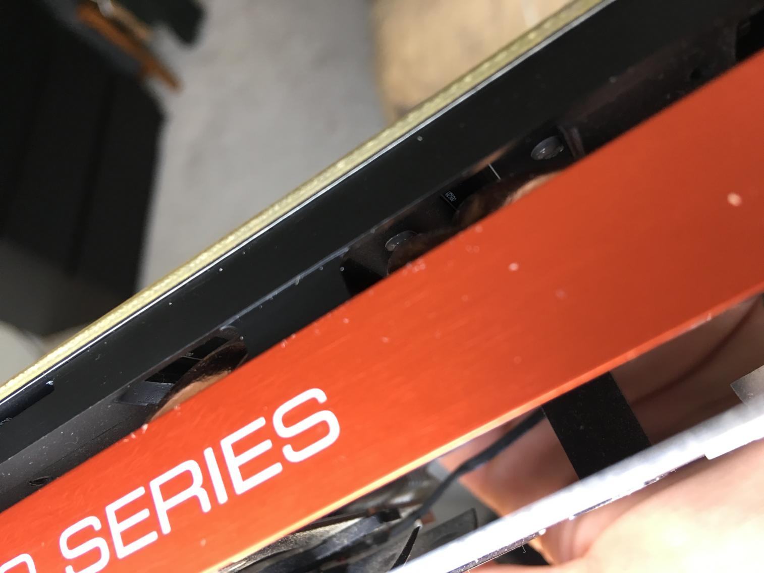

war es bei der XFX HD7870 Double Dissipation damals normal das eine Reihe der VRams nicht direkt mit dem Kühler verbunden war.
Ich hatte auf der Karte von Anfang an einen Wasserkühler drauf und weiß das nicht mehr.
Ich bezweifle dass das so normal sein soll.
Grüße
Könnte es sein das dort Wärmeleitpads drauf waren?
