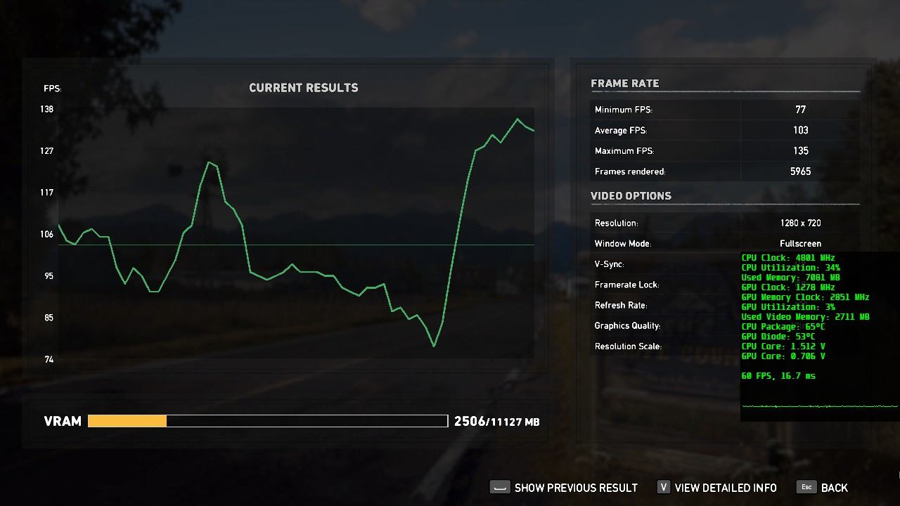

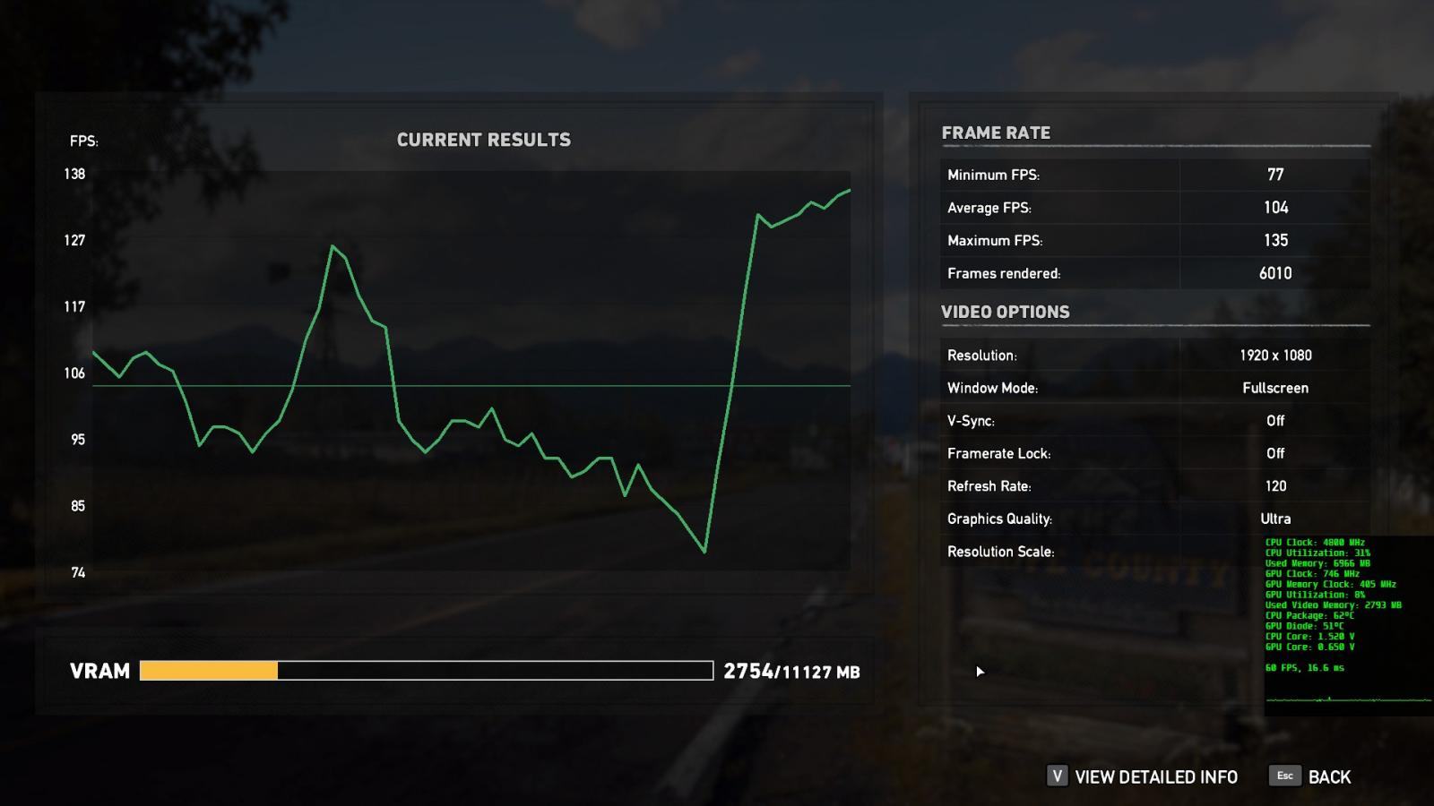

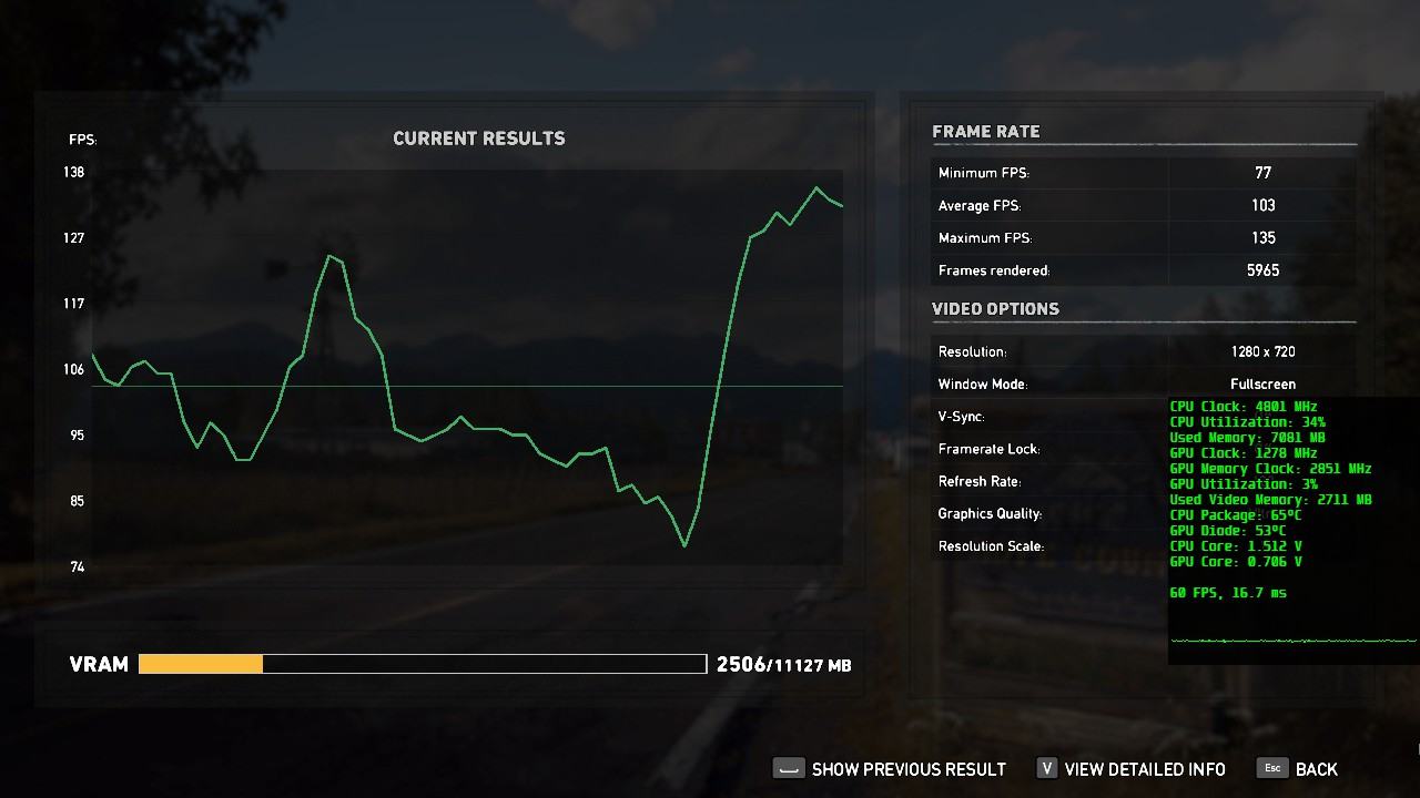

Hab gestern auch mal 1080p laufen lassen und zum Vergleich nochmal 1440p. Einmal mit und einmal ohne GPU OC.
Die min fps fast auf gleicher Höhe, +/- 5fps
Bei elcrack0r sieht man schön was die CPU ausmacht. So niedrig kommt meine Karte nicht mal ohne OC in 1440p
i7-2600k @ 4.8Ghz
1080ti 11G @ 2037/6200 Mhz
16GB DDR3 @ 2133 9-10-9-24 1T
Ultra Setting
720p: minFPS: 77 maxFPS: 135 avFPS: 103 renderedFrames: 5965
1080p: minFPS: 77 maxFPS: 135 avFPS: 104 renderedFrames: 6010
Der Sandybridge hat hier definitiv ein Problem.

solange die fps aber reichen passt das doch^^ für so ne alte cpu
Ja schon. Aber ich habe so ne teure Graka und kann sie nicht auslasten XD.
Das Spiel an sich fühlt sich bei 90-100fps eigentlich auch ganz smooth an. Aber wer weiss was da noch so kommt. So langsam kommt die CPU halt doch in die Jahre.
sei doch froh. jetz mal unabhängig von 144hz, dann bleibt die graka kühl und leise
Ich bin der 120Hz Typ ;) Mit nem Gsync Monitor wäre ja schon was gewonnen. War bisher zu geizig. Aber dass die CPU mit 4.8Ghz laufen muss und trotzdem kein Land gegen die neuesten CPUs sieht, lässt mich doch so langsdam über ein Upgrade grübeln. So leise die Graka jetzt ist, desto lauter wird die AiO der CPU ;)
Darum geht es doch nicht....
Es geht im die Tatsache, dass eine Ti dank der CPU weniger FPS liefert ;) Ob das passt oder nicht ist doch :wayne:
Aber vllt sind die Ergebnisse auch nichts aussagend ?
