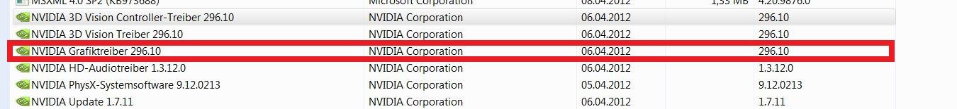

Der fragt dich doch beim starten des "Installers", ob du erstmal die alten Treiber deinstallieren willst oder einfach drüber installieren, oder war´s bei AMD so???
Wenn das nicht geht:
Start--->Systemsteuerung-->Programme--->Programme und Funktionen--->nVidia Grafiktreiber 2xx.xx oder 3xx.xx--> Deinstallieren--->
Siehe Screenshot.
Jetzt den PC "Neustarten".
Nach dem Neustart den neuen gewünschten Treiber installieren und sich freuen. klappte bei mir immer super ohne Probleme.
Gruß
eagle
