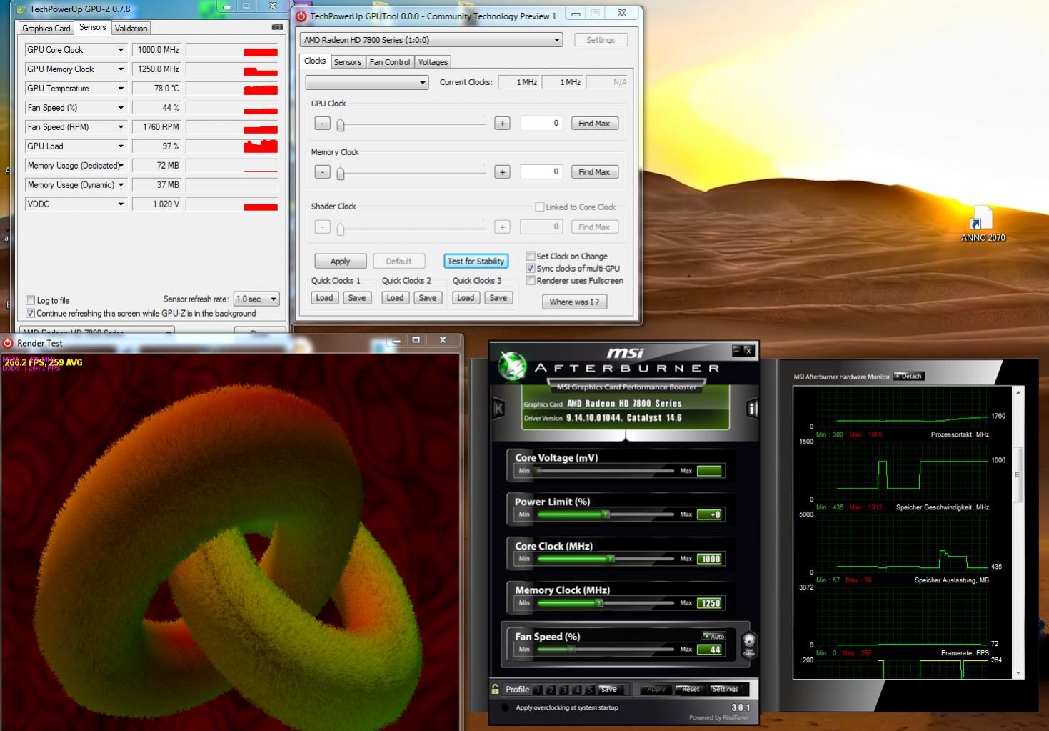

Hi Ich habe mal kurz ne Frage,
wie ihr im beigefügtem Bild seht, zeigt mir MSI-Afterburner einen anderen speichertakt an als der bei GPU Z.
ist das nun ein Auslesenfehler oder ist irgendwas mit der Grafikkarte?
Der Prozessortakt stimmt auch nicht .
Im Afterburner steht 1760MHz, was ich nicht so ganz glauben kann :d
Ich vermute, der Afterburner kommt mit den Sensoren durcheinander.
Das eine ist die Grafikkarte und das andere Prozessortakt?
Die 1760 sind die RPM des Lüfters (steht immer oberhalb der Kurve). Ist zwar im Screen nicht zu sehen, aber vergleicht mal mit GPU-Z. Der Prozessortakt ist der GPU-Takt und der stimmt auch mit 1000 MHz.
Was passiert, wenn du mal den Speichertakt änderst?
Dann wird er viel höher angezeigt als er ist .
Also wenn ich auch 1500mhz Stelle steht dann da 1780mhz
