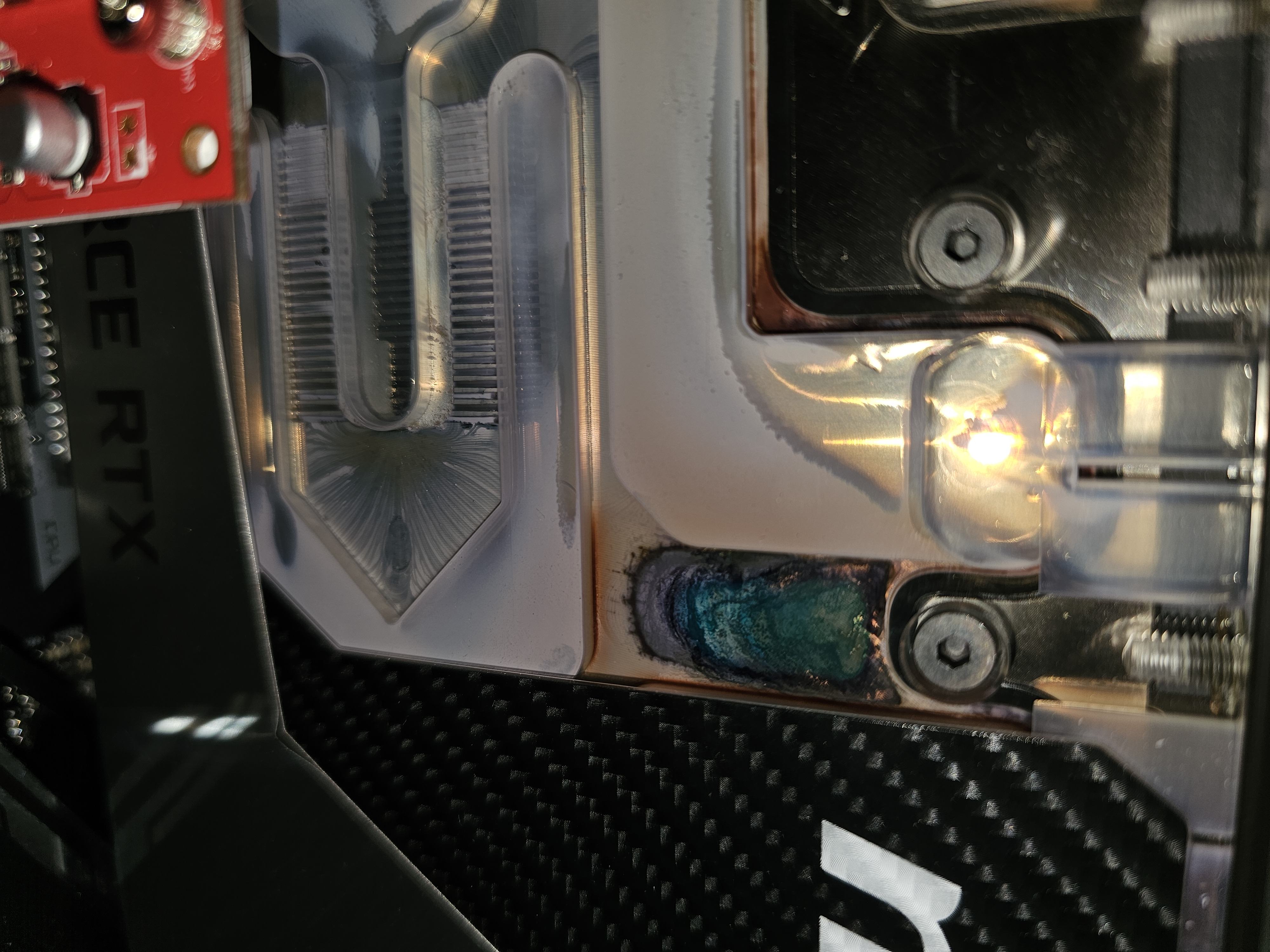

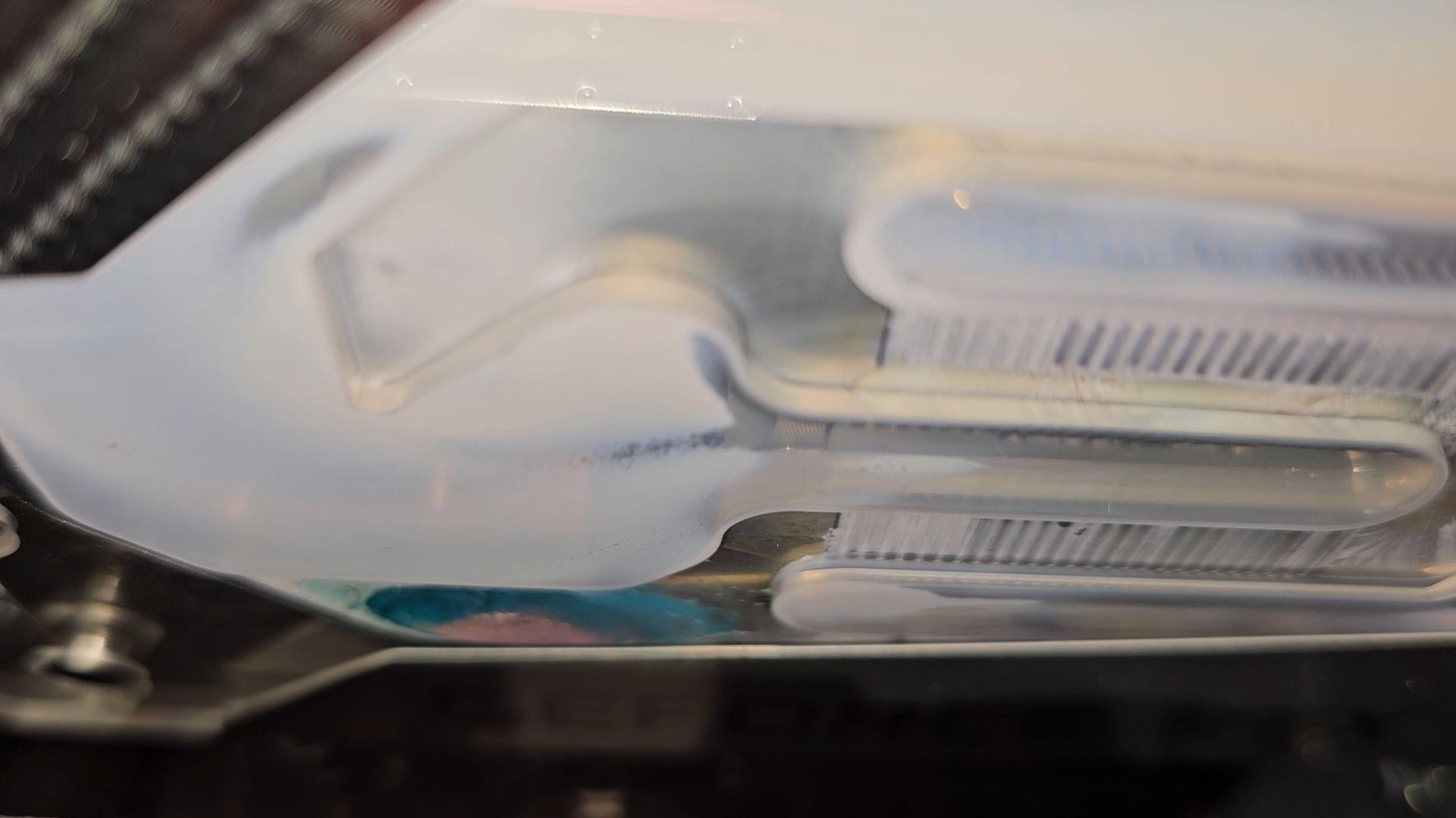

Hallo zusammen,
beim Austauschen der Kühlflüssigkeit habe ich leider festgestellt, dass mein GPU-Waterblock (MSI Sea Hawk EK X) Korrosionsschäden hat. Wie auf den Bildern zu sehen ist, sind zwei größere blaue Flecken ersichtlich.
Die Kühlleistung scheint unverändert, aber die Flecken sehen nicht gut aus.
Meine Frage: Kann ich das System weiterhin mit neuer Kühlflüssigkeit nutzen, oder sollte ich besser direkt die Grafikkarte austauschen?
Vielen Dank für eure Antworten :)

Aus dem Bauch herraus würde ich auf eine klare Flüssigkeit umsteigen und es beobachten, dann mit der nächsten Gen wechseln. Einfach mal aufschrauben und schauen wie es beim Gummi aussieht. Das dürfte ja das relevanteste sein.
Wenn ich mir die Karte so anschaue, dann sollte da wo die blau grüne Verfärbung ist gar keine Flüssigkeit sein.
Oder liege ich da falsch?
Das würde auf eine Undichtigkeit hindeuten.
Ich persönlich würde die Karte so jedenfalls nicht weiter laufen lassen.
Mindestens ausbauen und mal durch checken und reinigen.
Ist hinter dem Gummi wenn ich das richtig sehe. Da unten eine Abdeckung davor ist, schwer zu sehen. Wird wohl ein Stück Block was direkt zwischen 2 Kanälen ist sein und direkt am Plexiglas. Model RTX 2080? Komisch gebaut das Ding.
