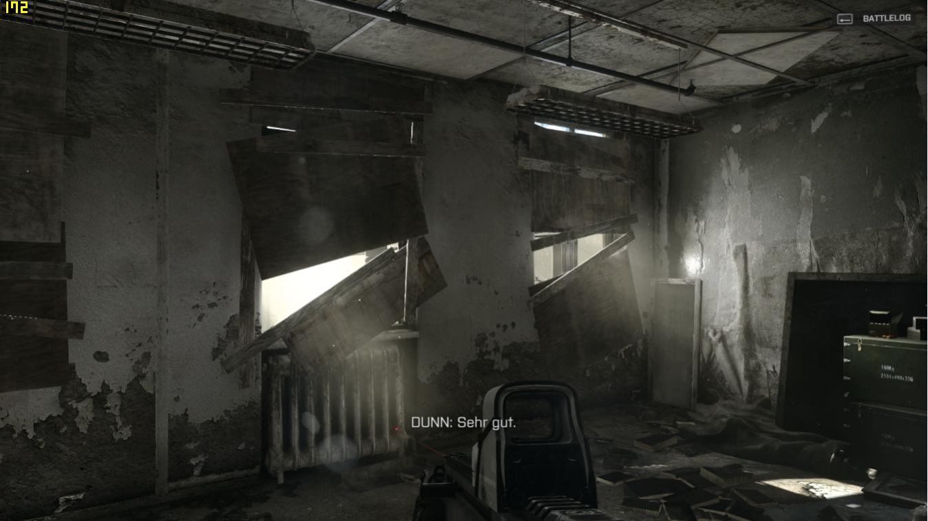

So leute nochmal kurz probiert BATTLEfield 4 und siehe da erstaunt :O 1111.jpg
So da habe ich jetzt irgend wie hinbekommen mit einer cpu und ja habe in BF4 vergessen vsynch auszumachen hehe also wenn er was besseres als ich schafft ist er gut :O so soll das sein was meint ihr ^^

in BF4 scheints jetzt zu funken oder thunderburne ist doch eine gute ansicht jetzt sind beide cpus wida im rechnen fps zwisch 180-200 ^^
Wie gesagt BF ist wie gemacht für 4GPUs.
Resulutionscale mal auf 150 oder 200% setzen ingame geht das dann bekommst die Dinger auch super ausgelastet.
Fps sollten dann aber auch sinken.

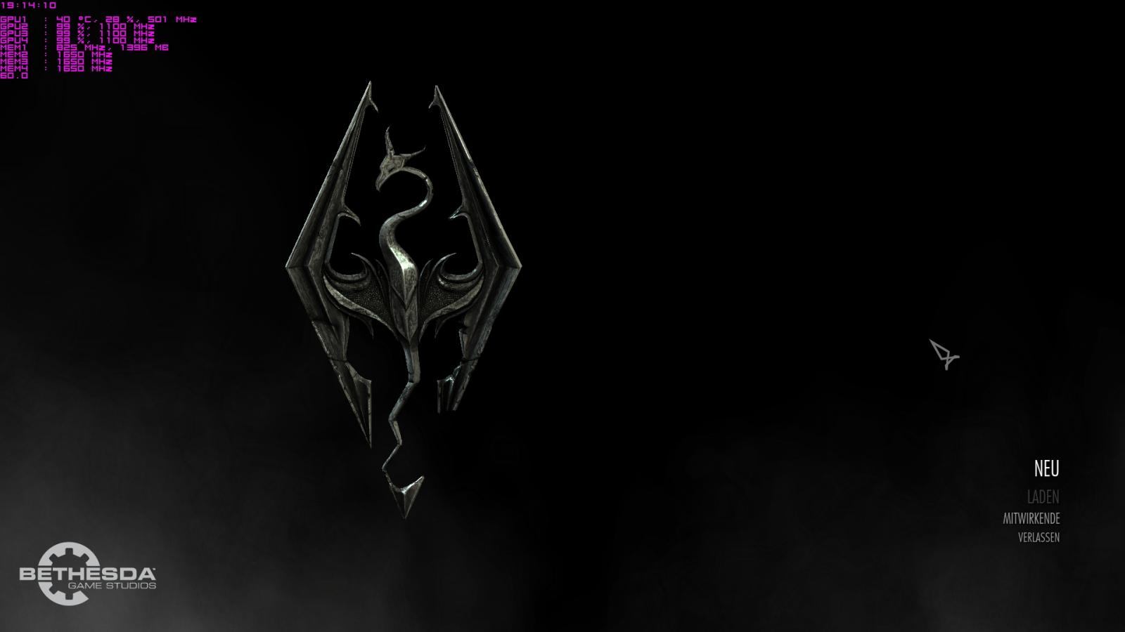

mei skyrim mag noch immer nicht funken ^^
wie viele FPS hast du denn nun in Skyrim? Man kann das leider auf deinen beiden Bildern oben nicht erkennen...
Und wie schon mehrfach angesprochen -> es kann dir überall passieren, das kein Quad CF Profil vorhanden ist. Und dann laufen die Karten folglich auch nicht sauber ;) Nur bekommst du diesen Umstand schlicht nicht weg...
Eventuell ist Skyrim so ein Fall, wo vier GPUs einfach nicht skalieren. In unserem Luxx Review zu den Ares II GPUs ist die Leistungssteigerung in Skyrim von zwei auf vier GPUs gerade mal bei grob 25%. Das ist nicht viel. Und zeigt sogar, das die vierte GPU gar nichtmal laufen muss.
Bei TR hatte sich die Auslastung bei mir z.b auf 4×35% aufgeteilt bei 2Gpus dann auf 2×100% und sogar ein paar Fps mehr.:fresse2:
skyrim hat jetzt auch 200 FPS :) endlich scheinbar musste ich das in die presf config zweimal eintragen ^^

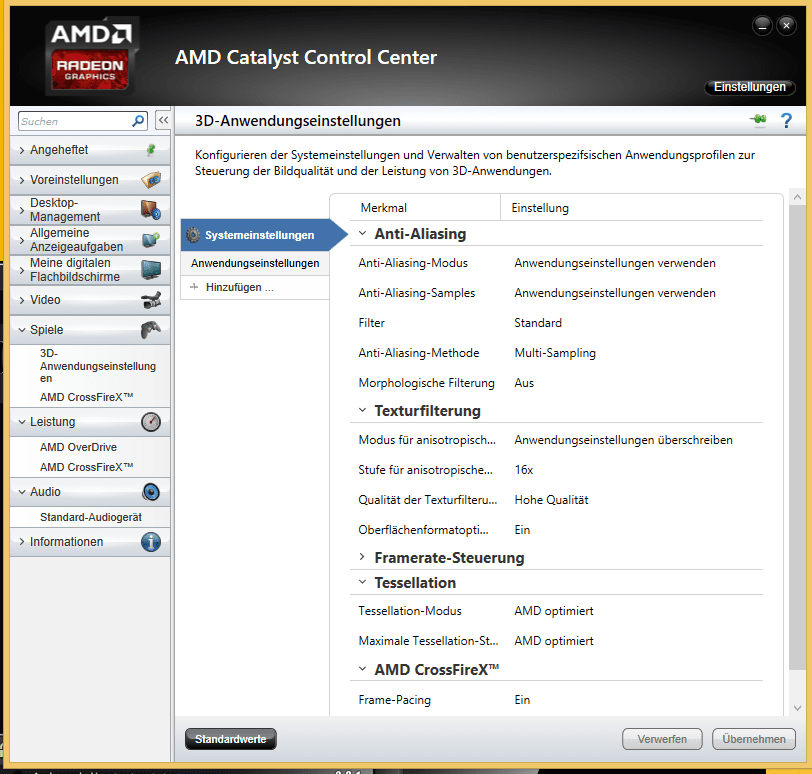

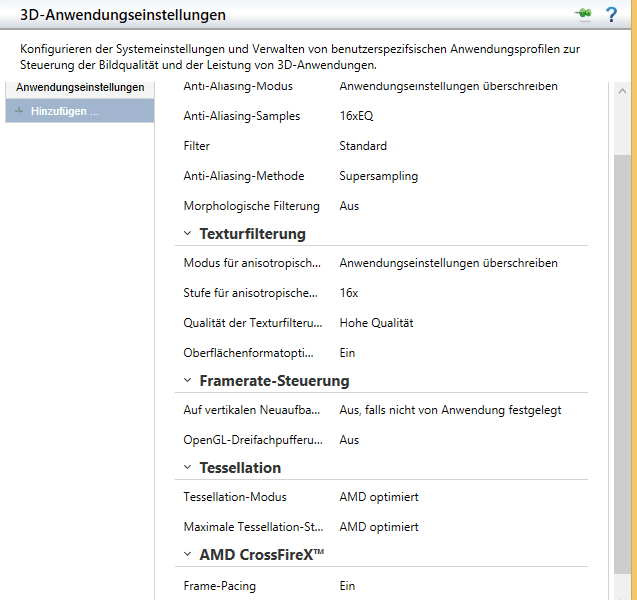

Jetzt haue mal Supersamling rein. dann ist alles gestocken scharf und es flimmert sogut wie nichts mehr. ganz unten im ccc einstellen und regler ganz nach links
gehe nochmal in das menü von spiele. ganz unten
antialising modus auf super sampling aa stellen
dann staunen
antialising methode ändern auf supersampling aa
jetzt ist es an. vorher stand es auf muli sampling. die kantenglättung ist jetzt hammer
