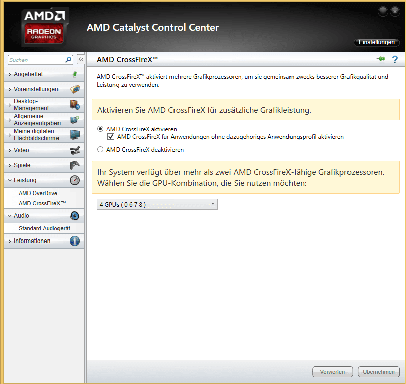

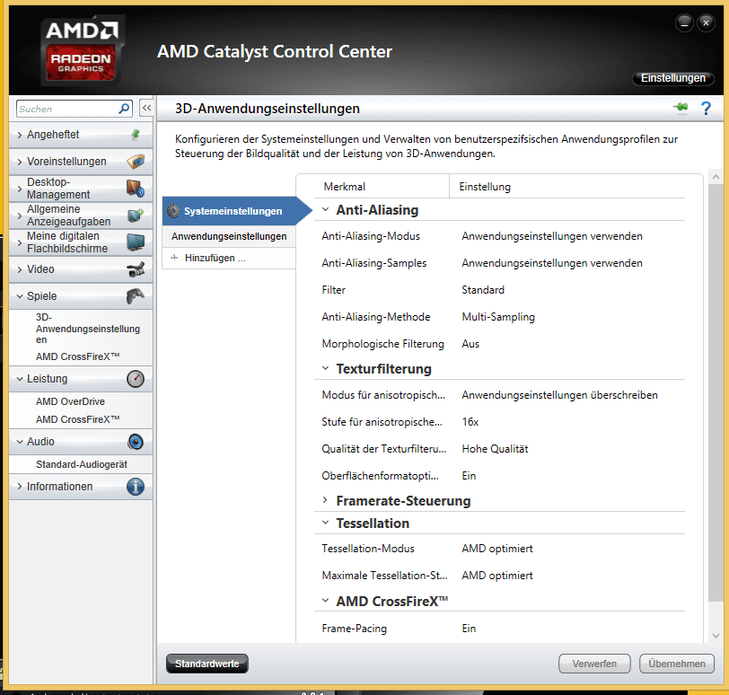

mache mal ein Screen vom CCC
hier das Bild Meiner CCC crossfire einstellung glaube ja du meinst das mit screen screnn1.PNG

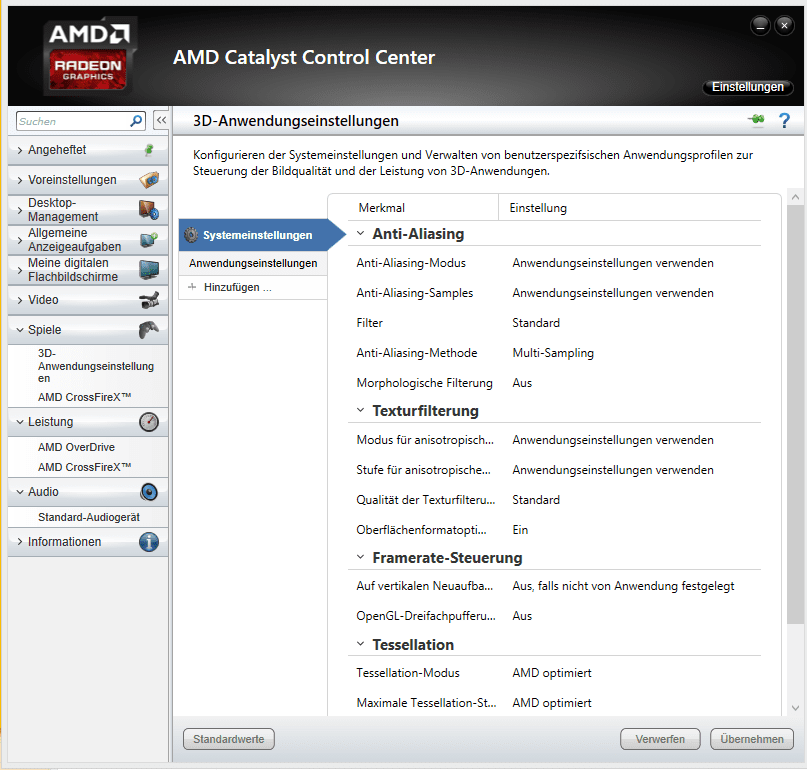

Gehe mal unter dem Reiter Spiele. Haste vielleicht Supersampling an?

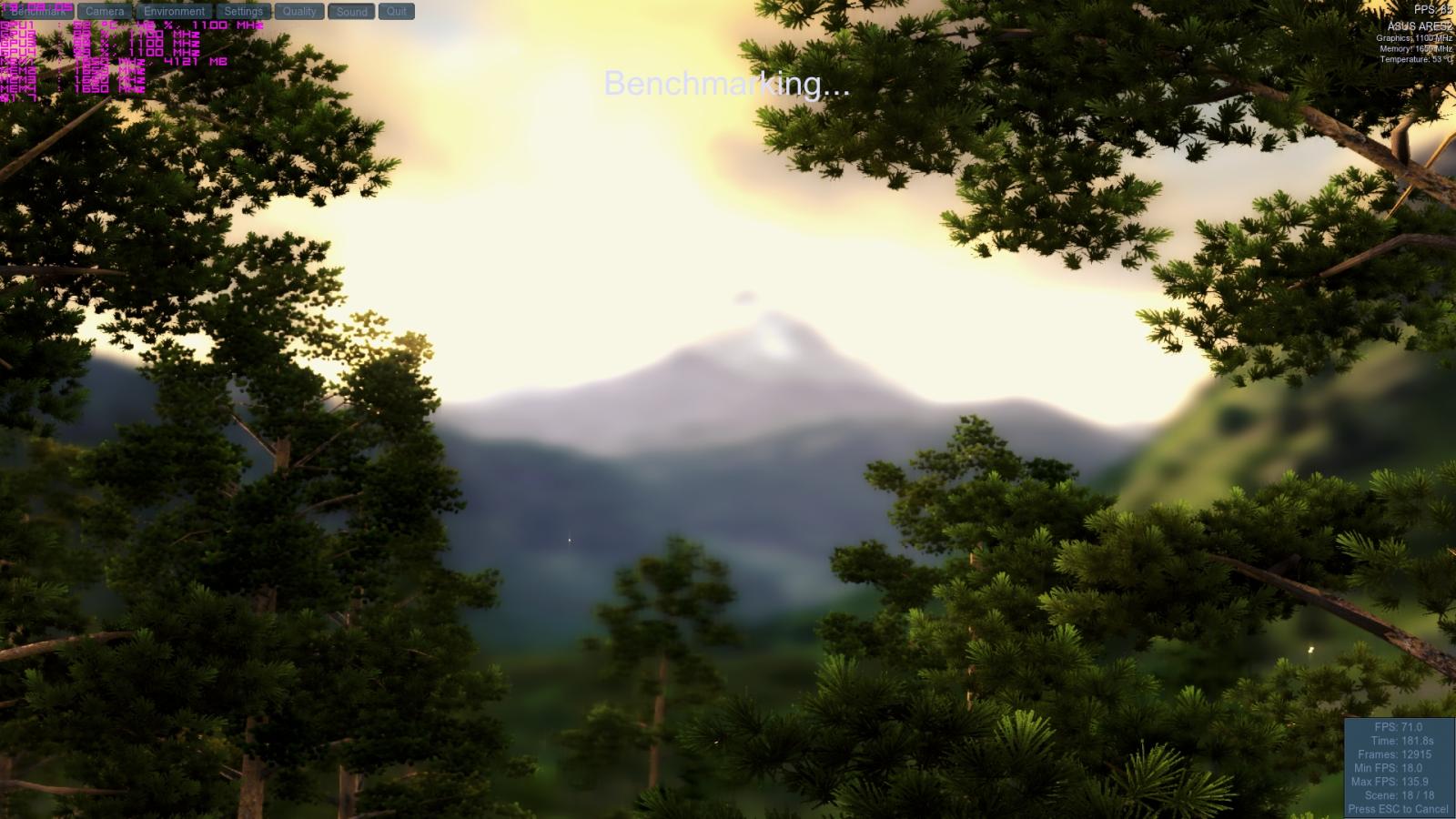

ganz easy, du lädst dir mal nen bench ala vally benchmark etc und lässt den laufen, dazu ein screen mit dem monitoring aller 4 gpus (parallel). wenn auch nur eine nicht mehr als 1% last hat, ist der treiber am a...
habe ich nicht
Wie gesagt ich hatte nur bei B4 so richtig freude so wie Metro mit 4GPUs .
Tomraider lief Katastrophal crysis 3 das ansprechen von 4 GPUs war auch übelstes gefrickel gefolg von schwarzem Bildund Far Cry 3 lief so oder so hackelig .

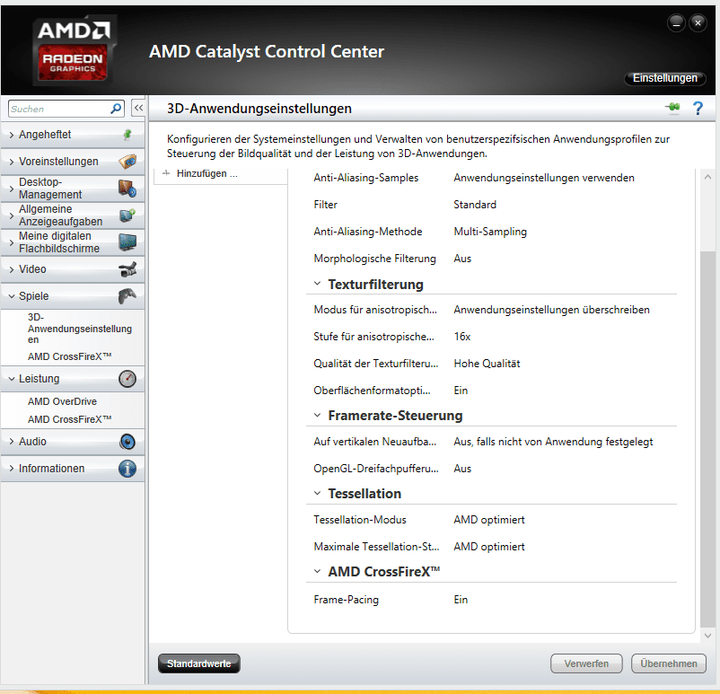

Erstmal bitte AF Filter auf 16X stellen. Und Texturfilterungquali von Standard auf hohe quali.
Dann scrolle mal bissl tiefer. Da kannste Supersampling einstellen.
AA Multi usw zur auswahl
Finde ich irgend wie hier nicht alles oder meinst du wo anders ?
Er meint die Punkte unter Texturfilterung, da kannst du das jeweils einstellen. Die Qualitätunter "Qualität der..." und die Filterstufe sollte eins von den beiden dadrüber sein.

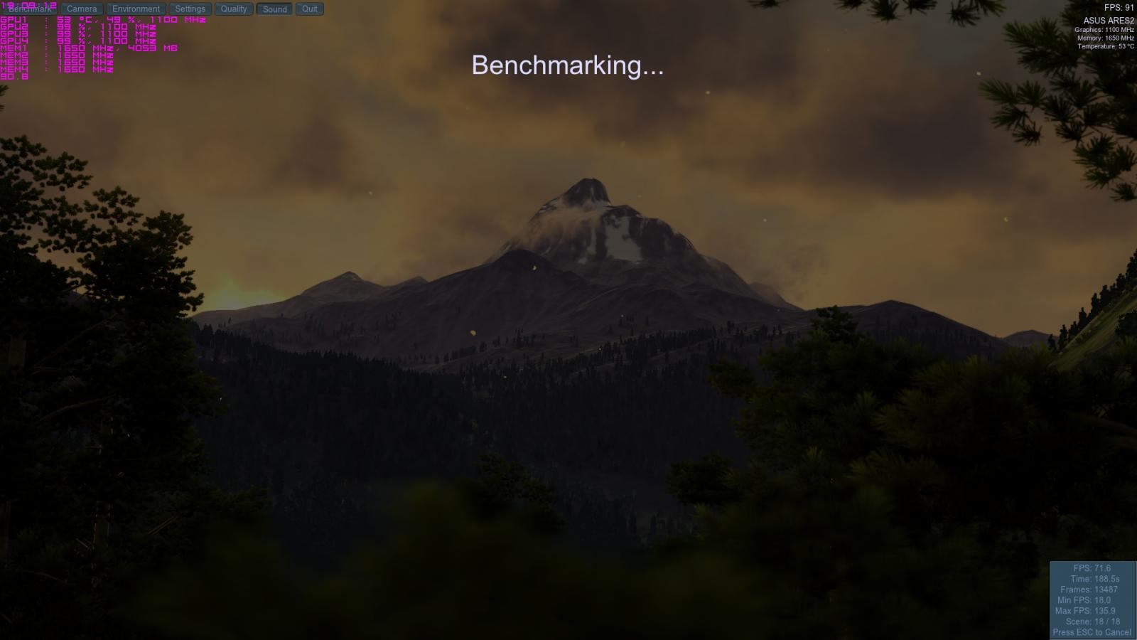

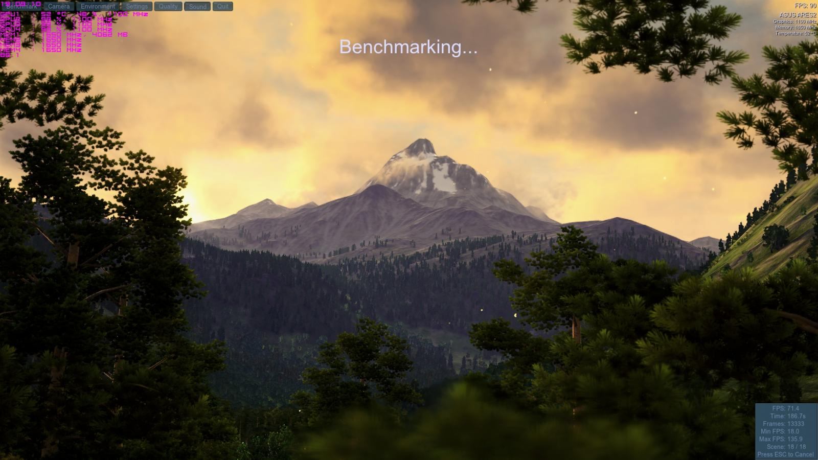

valley_2014_01_01_19_04_26_573.jpgvalley_2014_01_01_19_09_05_716.jpgvalley_2014_01_01_19_09_10_599.jpgvalley_2014_01_01_19_09_12_348.jpg
Unigine Valley Benchmark 1.0
FPS:
71.5
Score:
2992
Min FPS:
18.0
Max FPS:
135.9
System
Platform:
Windows 8 (build 9200) 64bit
CPU model:
Intel(R) Xeon(R) CPU E5-2687W 0 @ 3.10GHz (3092MHz) x16
GPU model:
ASUS ARES2 13.251.0.0 (3072MB) x4
Settings
Render:
Direct3D11
Mode:
1920x1080 8xAA fullscreen
Preset
Extreme HD
Powered by UNIGINE Engine
Unigine Corp. © 2005-2013
so auch gemacht unverändertes bild ^^
Lass mal dabei den Taskmanager laufen du wirst sehen eine von den Cpus macht nothing.

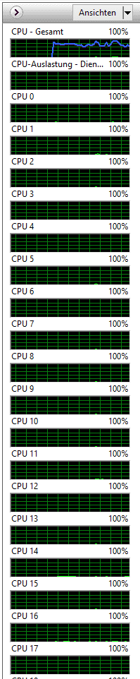

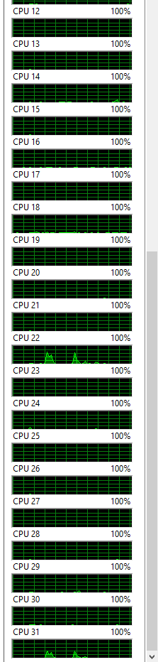

muss euch enteuschen alle CPU bei skyrim im taskmanger rennen auf 100% auslastung hier der beweis
Battlefield 4 lauft trozdem nur mit 60FPS gerade wida probiert
unter Framepacing kommt noch was. was ist das eingestellt?

Die Vellay werte scheinen aber ebenso sehr niedrig... Da müsste eigentlich mehr auf der Uhr stehen...
GPU Last ist aber dort auf allen vier GPUs vorhanden -> also das passt schonmal von der Warte her.
