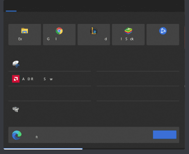

ein Kumpel scheint akute Probleme mit seiner 5700 XT. Seit ca 6 Monaten stürzen die Spiele ab, welcher er zockt (Leauge of Legends, World of Warcraft). Nun hat er am WE einen Cleaninstall gemacht. Soweit so gut. Allerdings werden jetzt die Texturen in genannten Spielen nicht richtig geladen (Schwarze Charakter, Schwarze Boxen vom Fähigkeiten) etc. Ich habe mal einen Screenshot angefügt, der das ganze bei Windows verdeutlicht (Suchleiste unten auf dem Bildschirm). Vielleicht hat jemand eine Idee?
