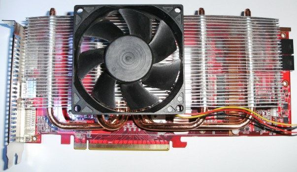

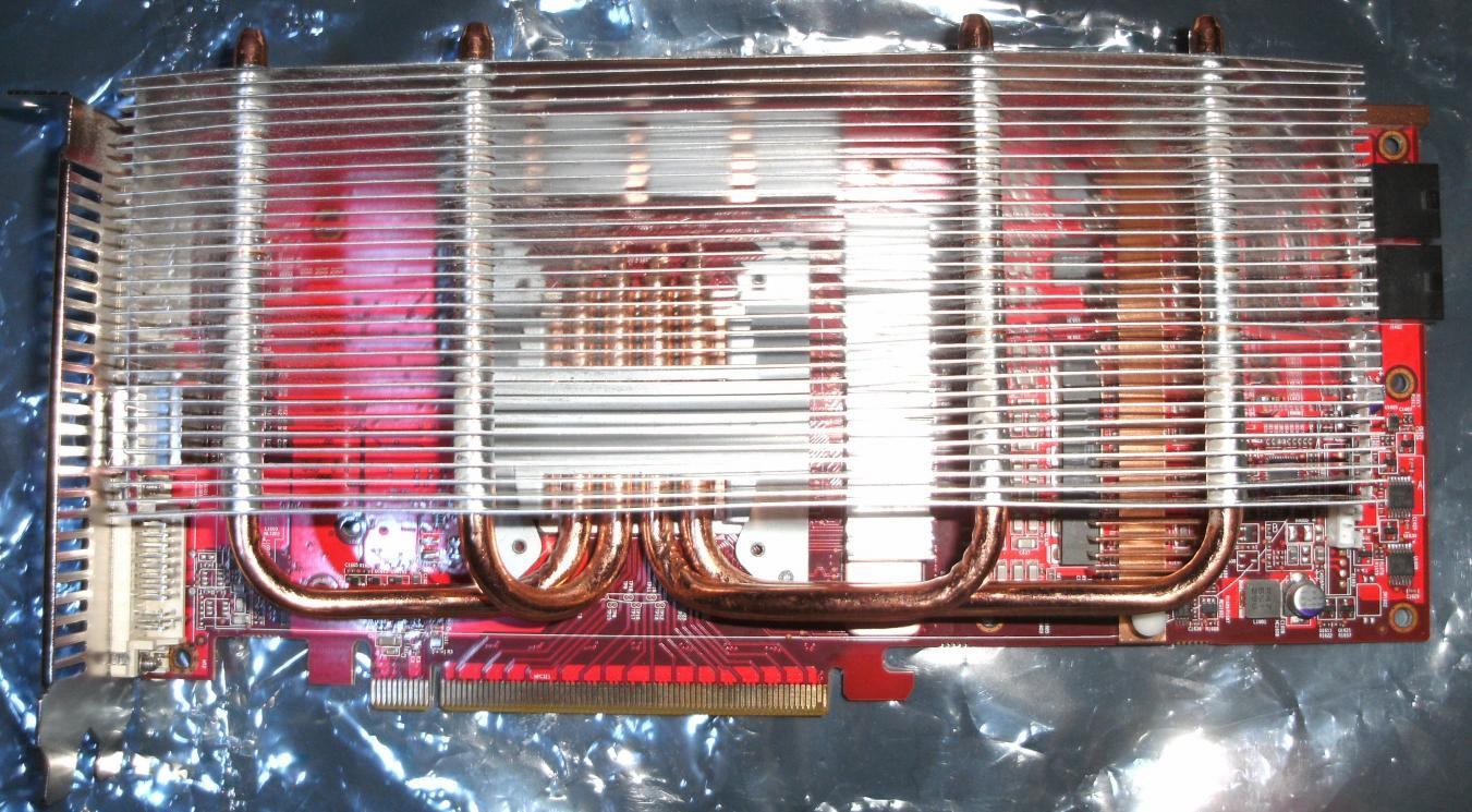

Also, ich war nicht ganz ehrlich, fällt mir im nachhinein auf. Ich hab ja garnicht den richtigen referenzkühler gehabt. Schon immer hatte ich einen, mit 2 Lüftern, und großem Kühlergrill. Auf diesem hab ich den Lüfter über dem Kern angebracht.
Die Temperatur des heißesten Spannungswandler lag aber niemals über 82°C! Und der soll ja über 100°C aushalten!

am besten mal nen link/bild zu der karte/dem kühler
naja dann kann es auch sein dass ein 80er einfach nicht ausgereicht hat
hast du den 80er auf die karte geschnallt oder ins gehäuse rein gestellt so dass er im 90grad winkel drauf geblasen hat??

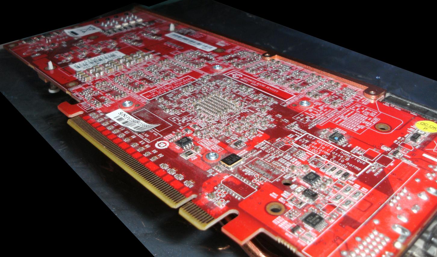

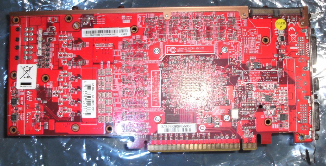

Der graue Film, den man vielleicht auf der Karte erkennen kann (vor allem Rückseite), ist nur Staub! Nichts angekokeltes oder so...
BILD2170.JPG So war er drauf gebaut, hat "hinein" geblasen. Die Spannungswandler blieben aber locker unter 90°C!

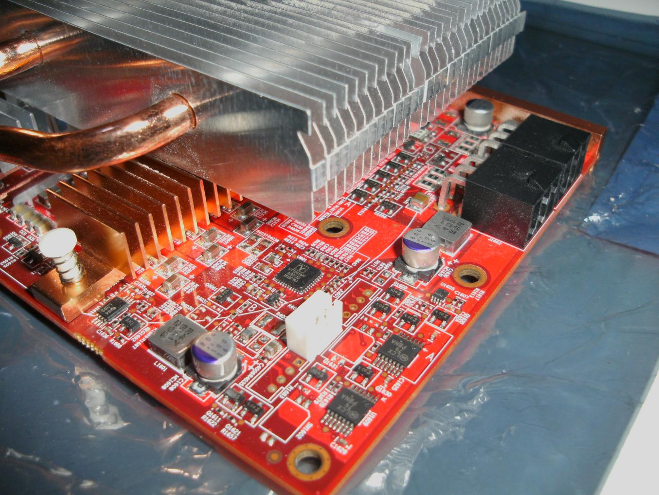

Meine VRMs steigen beim (kurzen!) Belastungstest (800Mhz Core, 900Mhz Speicher) schnell von ATI über 80°C (Maximal 94°C innerhalb von 15sec), der Kern ist maximal 68°C heiß geworden.
Ist das ein Problem? Wenn ich jetzt intensiver teste, bei welchen Werten über längeren Zeitraum sollte ich vorsichtig werden?
