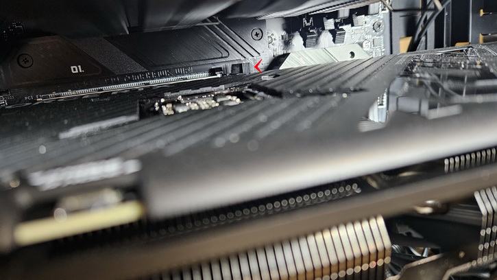

Ich muss die GK wieder ausbauen da es aufgrund der Länge die restlichen SATA-Ports bedeckt und ich da nichts einstöpseln kann.
Ich komme da so mit den Fingern nicht durch um die Arretierung zu entriegeln, mit einem Gegenstand schon aber es rutscht immer wieder weg, bevor noch ein Unglück dem MB zustößt, frage ich lieber nach. Gibt es eine Möglichkeit ohne den Kühlkörper abzubauen es zu entriegeln?

Lineal ist gut, ggf. vorher noch ne Kerbe reinfeilen um das besser greifen zu können.
Jedenfalls irgendwas aus Kunststoff, weil wenn du das mit einem Schraubendreher oder Messer machst und abrutschst, könntest du Leiterbahnen auf dem Mainboard beschädigen.
Alles gut, habs raus.
Habe es mit einem kleinen Schlitzschraubendreher riskiert. Die Arretierung ist geriffelt, Schlichtzschraubendreher zum Glück nicht ausgerutscht und mit einem Ruck war es entriegelt. Lineal etc. das rutscht alles weg.
