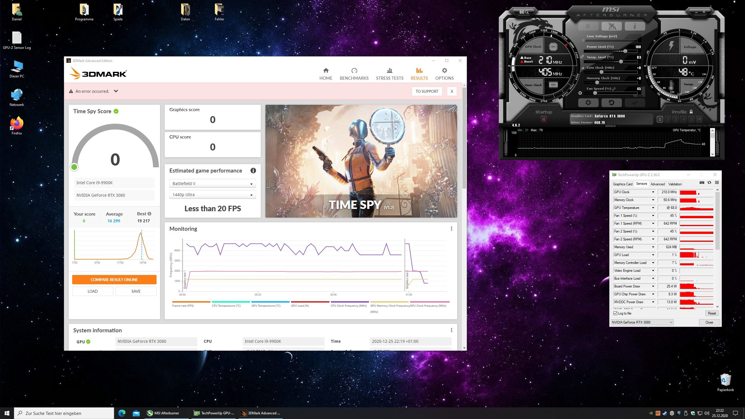

Temperaturen und Settings habe ich angefügt, so habe ich sie eingestellt. Von den 45% nicht verwirren lasen (sind eigentlich nur 22%), das ist ein Bug in dem ASUS Bios oder den Karten und sie zeigen immer die doppelte % an was eigentlch anliegt bis zu einem gewissen Wert.

Ansonsten einfach mal ein 3d Mark testen und die Karte ordentlich unter Last setzten.
Um es einfach auszuschließen.
Oder Karte raus, pcie auspusten/blasen Kontakte von der 3080 säubern.
Test 1 läuft durch, dann bricht er ab ohne Grund.. :hmm:

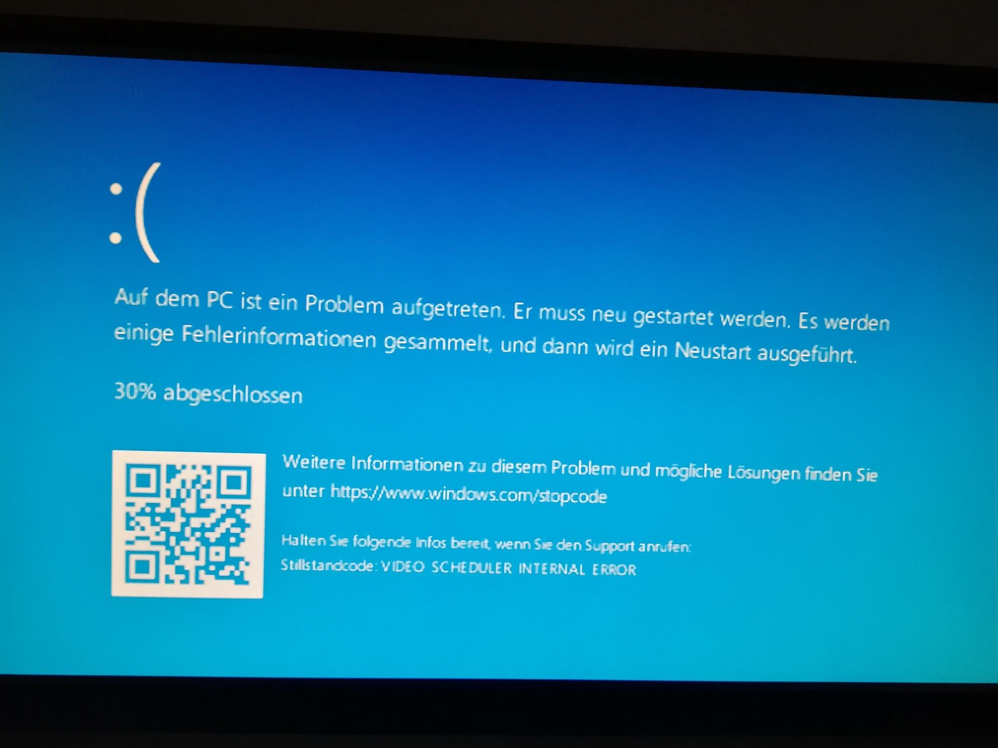

[Edit] Horizon Zero Dawn gestartet und direkt Fehler mit Neustart, okay.. :confused:
Das sieht nicht gut aus!
Versuche den Speicher zu Untertakten, mit Msi afterbruner
Und wie gesagt den Treiber mal neu machen.
Wenn es mit untertaktetem RAM besser läuft liegt es definitiv daran, sieht aber stark danach aus. Einsenden!
Also habe jetzt mal den neuen Treiber (460.89) geladen und wieder so installiert wie immer -> Abgesicherter Modus und DDU -> Neustart (ohne Internet) und Treiber installiert
3D Mark Timespy läuft ohne Probleme durch, dann im Afterburner Speicher +1000/+1200 und auch das läuft ohne Probleme durch.. komisch aber aktuell geht es, mal abwarten :hmm:
