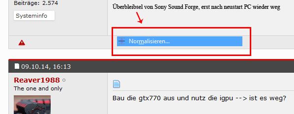

Nun besteht folgendes Problem. Hin und wieder bleiben "Reste" von geöffneten Programmen auf dem Bildschirm, selbst wenn das jeweilige Programm wieder geschlossen wurde.
Um sich davon mal ein Bild zu machen, habe ich ein Screenshot gemacht. Zu sehen ist in dem Fall eine Leiste von Photoshop. Diese Grafikfehler, wie ich sie nennen würde, verschwinden immer erst nach einem Neustart des Rechners.

So, hat alles ein wenig länger gedauert...aber bisher ohne Erfolg.
Ich hab Windows 7 komplett neu aufgesetzt. Alle Treiber (aktuell) frisch installiert, und die Grafikkarte auf einen anderen PCI Steckplatz gesteckt.
2 Tage lang nichts außergewöhnliches passiert...und eben gerade: Zack, bleibt die "normalisieren" Schaltfläche von Sony Sound Forge einfach da wie eingebrannt :hmm:
Aber softwarefehler von was? Betriebssystem hab ich ganz frisch aufgesetzt. Dann müsste der Fehler schon auf der win7 DVD existieren oder? Weil der Fehler bei verschiedenen Programmen (Photoshop, Sony Sound forge) und sogar im Windows Explorer Kontextmenü (also rechten Mausklick) aufgetreten ist...
Deswegen dachte ich an die GraKa.
Na ja, Karte ist seit gestern draußen. Mal beobachten ob die Fehler wieder auftreten...
Hallo..nein nicht wirklich. Ich habe extra eine andere Win7 64bit DVD genommen (falls die DVD fehlerhaft war). Die Software wo sich die Fehler bemerkbar gemacht haben, ist die gleiche.
Konnte diesen Fehler aber bis jetzt, seit dem die Grafikkarte ausgebaut ist, nicht mehr feststellen...Also evtl. doch die GTX770 ?!? Hab ja eigentlich gehofft das es nicht die GraKa ist.
