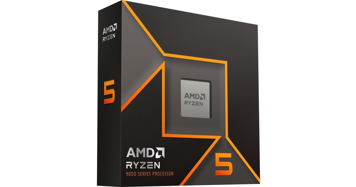

Klar... 50€ sparen ist "dumm" wenn man nur 2 bis 5% an Leistung verlier. Na wer's hat 🤷‍♂️
Wenn schon mehr Kohle über den Tresen soll: 9600X für 239€
Oder 7600X3D für 279€ bei Mindfactory.
