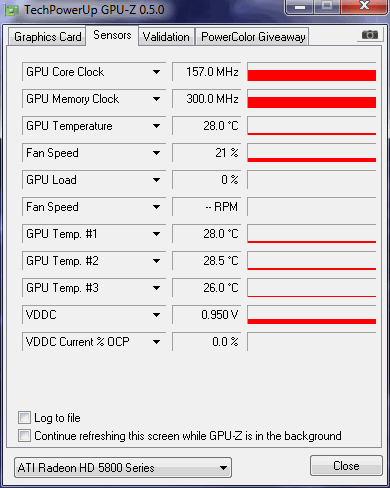

Taktet die Karte im 2D/Idle richtig herunter?
Zu viel Spannung ist nicht drauf?

Da wird die Idle-Spannung zu tief liegen.
Lass Dir von Powercolor ein neues schicken, oder modde Deins mit dem RBE

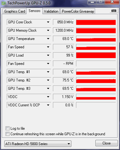

Habe aber mal paar Screens gemacht von GPU-Z und Furmark im Extreme Burning Mode.
Hoffe das enthält benötigte Informationen.
