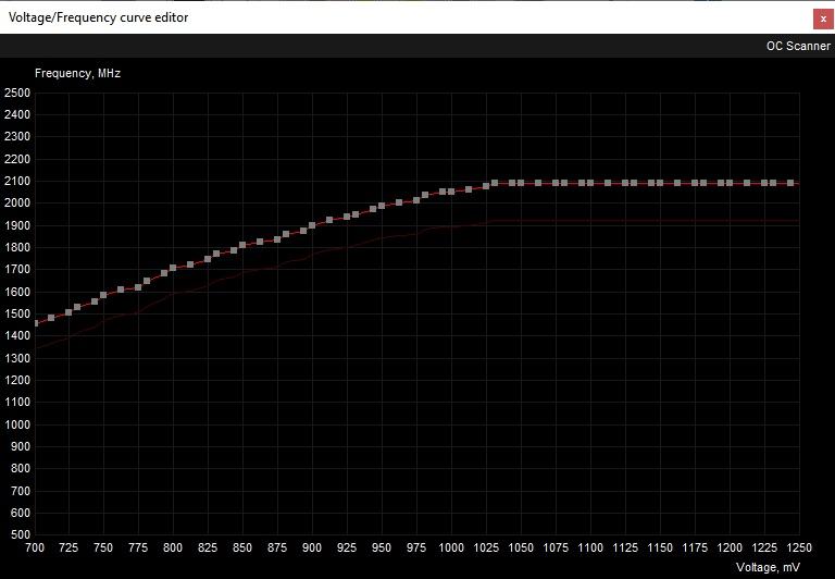

hab den
msi overclocker scanner vom aktuellen afterburner
nun mal ausprobiert.
folgende kurve kam raus:
gebracht hat das ganze aber irgendwie gar nichts:
in Furmark wird nahaezu der selbe Score mit genau gleich hohen avg fps angezeigt, dh. leistungsmäßig scheint das nix zu bringen.
auch verbrauchsmäßig (hwinfo64) außer messtoleranzen überhaupt nix:
stock: gpu power 119,4W max. clock 1734mhz
mit afterburner-kurve: 118,7W max. clock 1823mhz

hab den
hast du die neue kurve denn auch per haken im afterburner übernommen? das sieht nämlich nicht so aus bei deinem benchmark :)

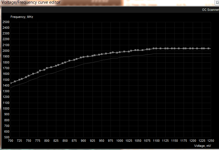

bei mir siehts wie folgt aus
und wenn ich mal mehr power brauch hab ich profil 2 mit
ist halt genial weil ich mit profil1 bei volllast grad mit 65% des powerlimits auslaste (100% = 150watt) und es für sogut wie alles ausreicht in wqhd
also wieso unnötig strom verballern ;)
