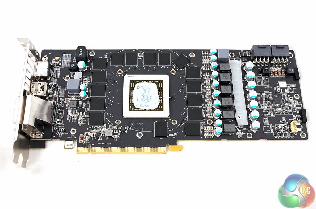

Wie sieht denn deine vom Platinendesign her aus? Ein Name hat bei Sapphire selten was mit dem Platinenlayout zu tun, die wechseln das öfter als manche die Unterhosen.

So, nach langem Suchen nach einem Bild hab ich das Layout der - Sapphire 290X Tri-X OC 8G - gefunden. Genau für die such ich ein Fullcover, jedoch hab ich noch nichts gefunden.
Das Bild:

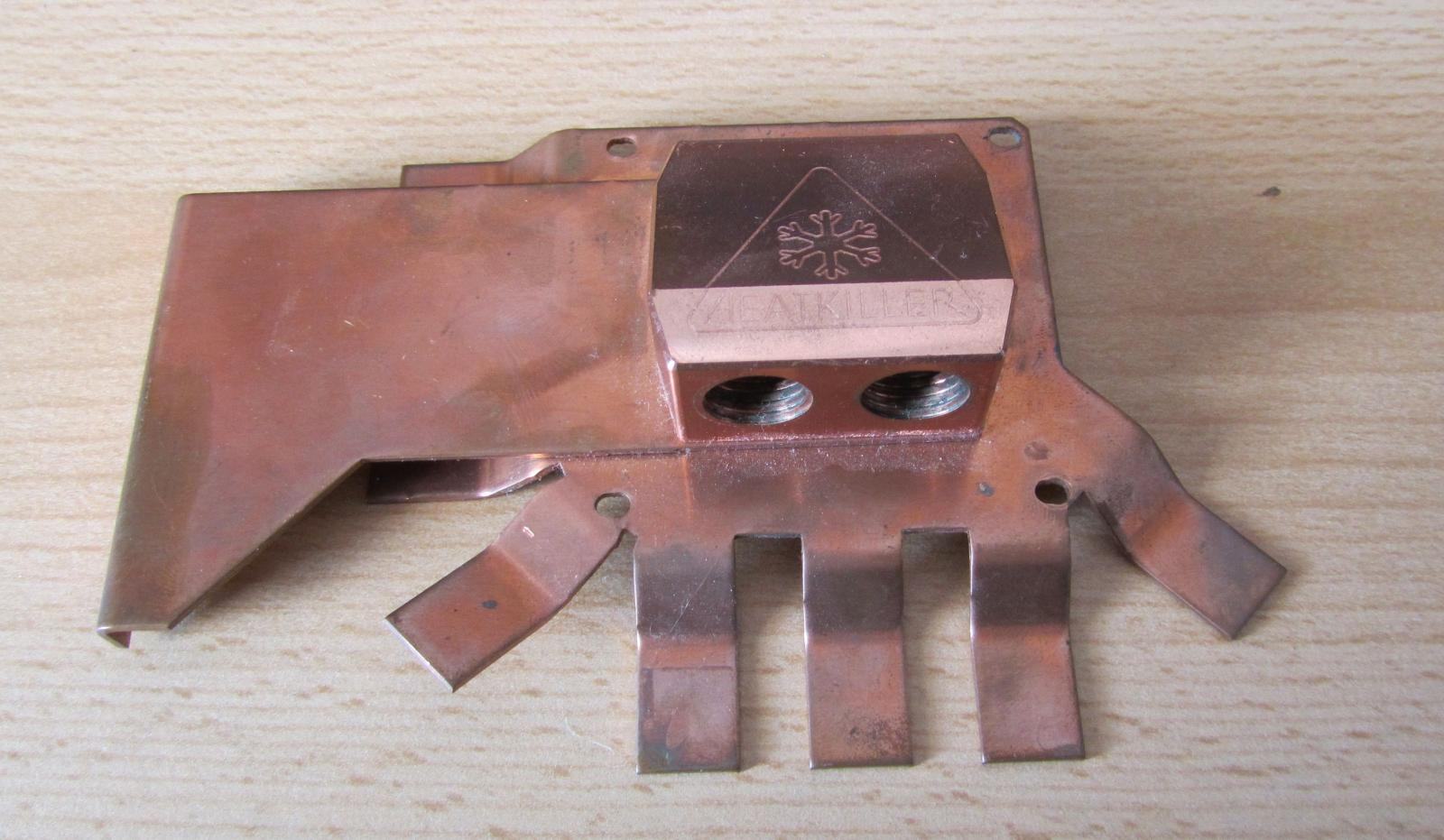

Ich hab gestern einen neuen Versuch gestartet und einen Alten Heatkiller Full Cover Kühler von einer alten Radeon X1950 im Keller gefunden.
Ich musste ihn allerdings mit dem Dremel zurechtschneiden, hatte aber 4 Löcher genau in dem Abstand wie bei meiner R9. :-)
Ich muss sagen, die Montage mit 4 Schrauben ist wesentlich besser, als diese 2 Schraub Fuddellösung! Der Kühler liegt nun plan auf und die Temps
sind auch als sehr gut zu bezeichnen!
Hab gestern in GTA V unter Last mit den Settings 1050/1350 maximal 55 Grad GPU Temperatur gehabt ohne VSync. Mit VSync waren es so 53.
Ich stell heute Abend mal ein paar Bilder rein!

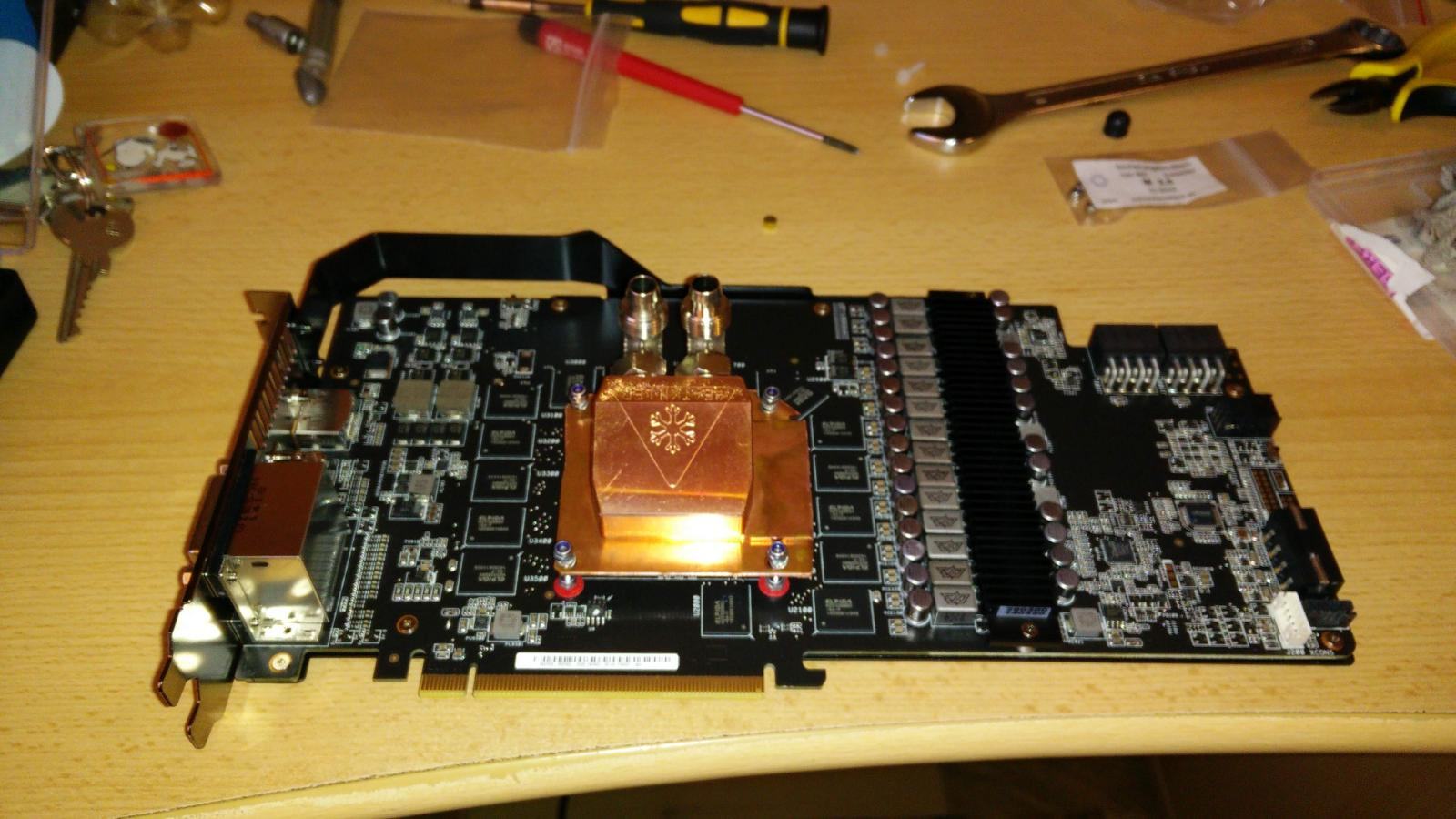

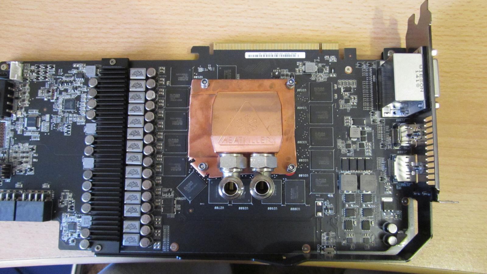

So, hier die versprochenen Bilder :-)
Ne, die Höhe war leider nicht die selbe, wenn dann hätte ich das zurechtbiegen müssen, war mir aber zu mühselig, hätte die dann 10x auf die richtige höhe bringen müssen!
Und hätte dann eh nicht alle kühlen können.....
Hab zwar GPU Tweak von ASUS hier laufen, aber weiß nicht, welche Temps davon die Spawa Temps sind....
Könnt ihr damit was anfangen?
Iss Power Temperature oder VDDC Temperature = VRM Temp ?
Das Bild:
Also ich hab bisscher immer noch keinen FullCover Kühler für die o.g. Tri-X 8GB gefunden. Falls jemand etwas findet oder sogar hat, bitte ich um eine Nachricht. Thx
