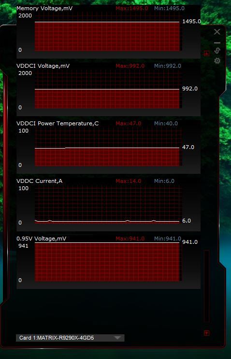

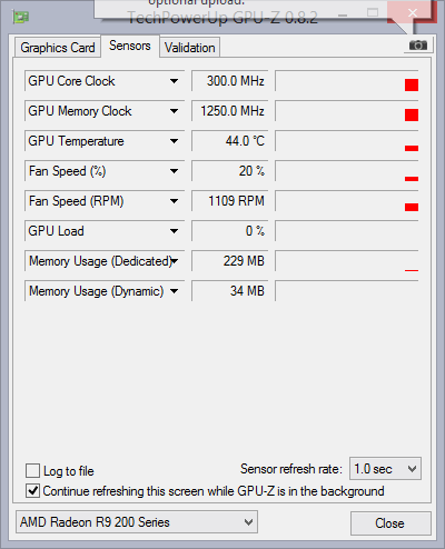

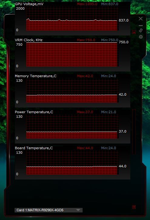

Ich frag mich nur gerade, wo ich die VRM, also die Spawa Temperatur auslesen kann! GPU-Z zeigt bei der Asus das nicht an!
Ich will mit Stock Kühler schauen, wo ich jetzt von den Temps liege, damit ich nach Umbau nen Referenzwert hab! Dann seh ich
ja ob sie zu heiss werden oder nicht!
Hab zwar GPU Tweak von ASUS hier laufen, aber weiß nicht, welche Temps davon die Spawa Temps sind....
Könnt ihr damit was anfangen?
Iss Power Temperature oder VDDC Temperature = VRM Temp ?

Was für eine hast du denn? Bei einer Ref Karte muss es so aussehen (meine r9 290x von asus):
GPU Only geht, wenn du die Spawas mit Kühlkörper (falls nicht sowieso schon passiert) bestückst und ständig einen Lüfter draufblasen lässt. Ist halt eine häßliche, aber günstige Bastellösung.
€: ach sry die Matrix. Da sollte ja bereits ein Kühlkörper auf den Spawas sein richtig?
So, der Umbau ist mir geglückt! :-)
Die Werte da oben die du alle bei GPU Z angezeigt bekommst, sehe ich bei mir nicht! :-/
Siehe Screenshot bei Post #4.
- - - Updated - - -
jemand ne Ahnung, warum bei der Karte sich der Speicher nicht runtertaktet?
Läuft im Idle permanent auf 1250Mhz.
2 Monitore dran?

Ist leider normal bei AMD. Ich glaube das haben sie eingeführt, da man ansonsten immer ein schwarzes flackern hatte beim switchen der Speichertaktraten.
echt? Ich dachte das hätten die etwas besser im Griff. Habe (leider) keine 2 Monitore und kann es daher nicht testen.

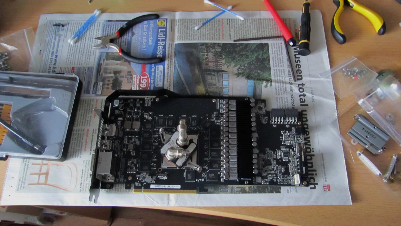

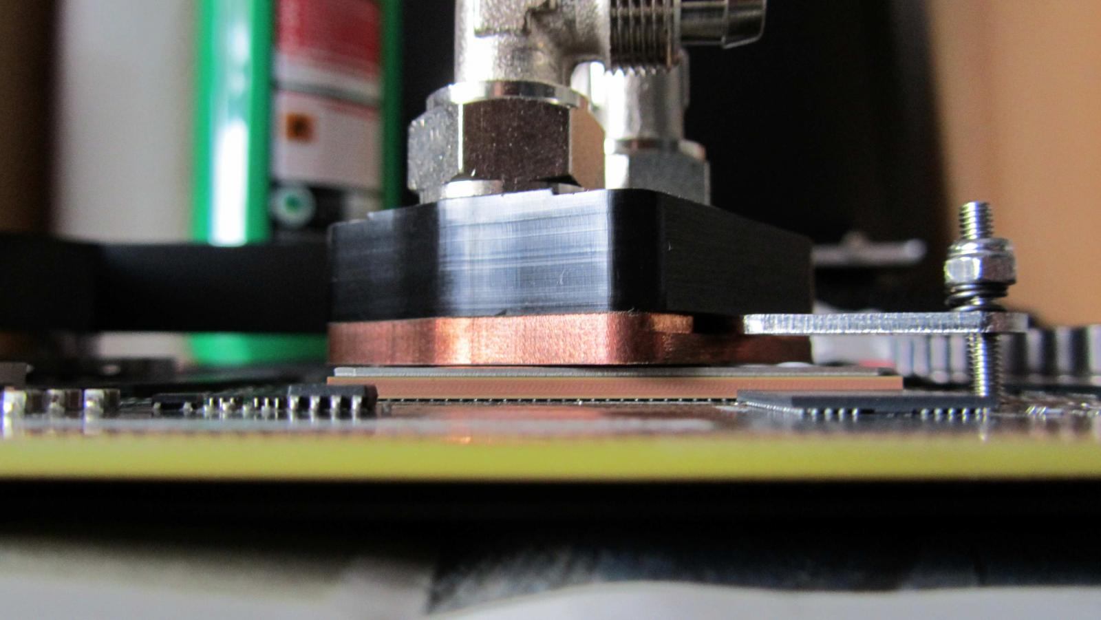

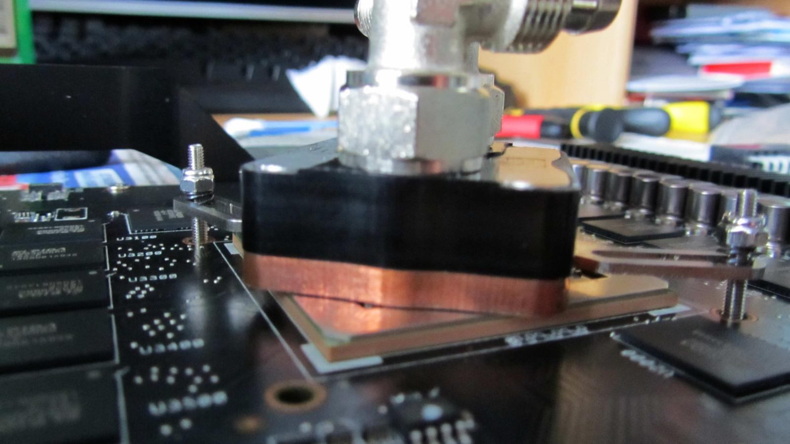

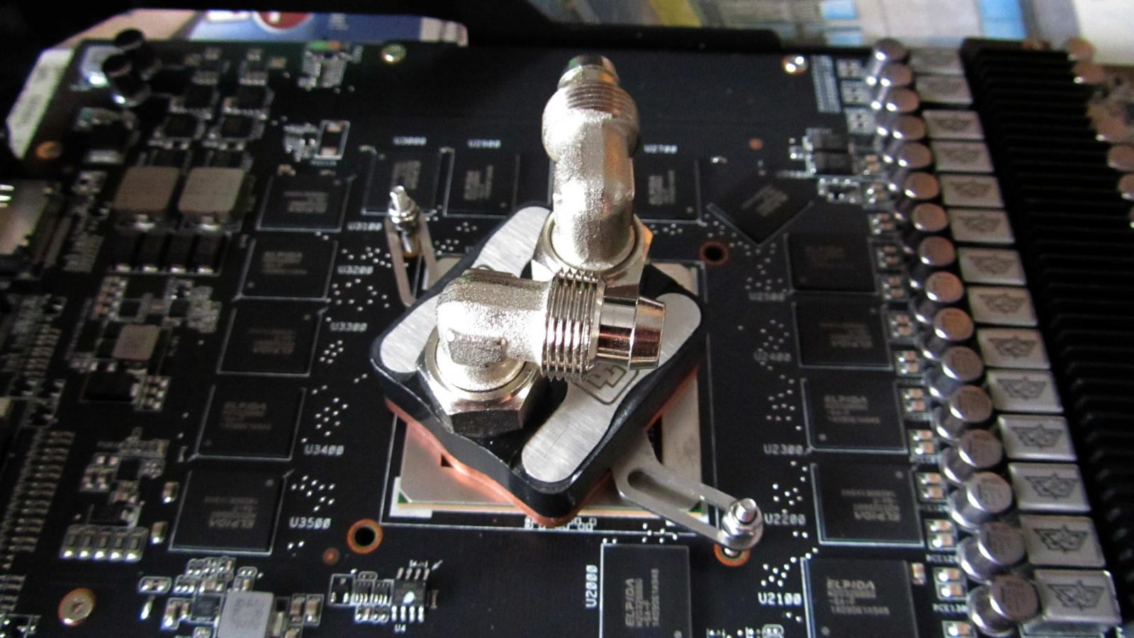

So, dann hier mal die versprochenen Bilder....
Keine Ahnung was das für ne Marke ist, vielleicht kann jemand mit dem Logo was anfangen!
Ich hatte den mal hier im Forum geschossen und war schon mal auf einer Grafikkarte, hat auch
damals schon funktioniert! :-) Complete Kühler sind mir natürlich lieber, aber ich will ungern son
Matrix Wakü für 120 Ocken holen, der nur auf die Matrix passt! Das ist mir einfach zu viel! Gebraucht okay,
aber neu???? :stupid:
Custom PCB kauf ich eigentlich ungern, aber durch die Cashback Aktion von Asus und dem Kaufpreis bei Ibäh von 289€
hat mich die R9 290X effektiv 244€ gekostet, also drauf geschissen! ;-) OC hab ich bisher auch schon mal etwas
getestet, wobei man bei der Kühllösung eh vorsichtig sein sollte! Stock läuft die Karte mit 1000/1250.
Hab auch mal 1050/1350 (also Platinumwerte) getestet! Lief einwandfrei gestern Abend bei einer mehrstündigen Session GTA V.
Von den Temps her hätte ich mehr erwartet, die GPU Temperatur liegt so bei 70Grad unter Last.
Das ist eigentlich etwas zu viel für einen Triple Radi mit Laiing Pumpe und gekühlter CPU im Kühlkreislauf!
Entweder heizt der Chip so krass, dass der kleine Kühler die Wärme nicht schnell genug abführen kann
oder er liegt nicht richtig auf! Nur beim Aufbringen habe ich schon darauf geachtet, dass er plan
aufliegt, sich nicht verkantet und den Kontakt der Wärmeleitpaste durch mehrmaliges Runternehmen überprüft!
Also Tippe ich eher darauf, dass der Kühler etwas unterdimensioniert ist! Aber das Ganze funktioniert! Die Karte
ist endlich unter Last nicht mehr zu hören und bin ca. 20°C kühler als mit Stock Luftkühler! Und das für lau.....,
den Sonntagnachmittag an Zeit rechne ich jetzt mal nicht - ist ja Hobby ;-).

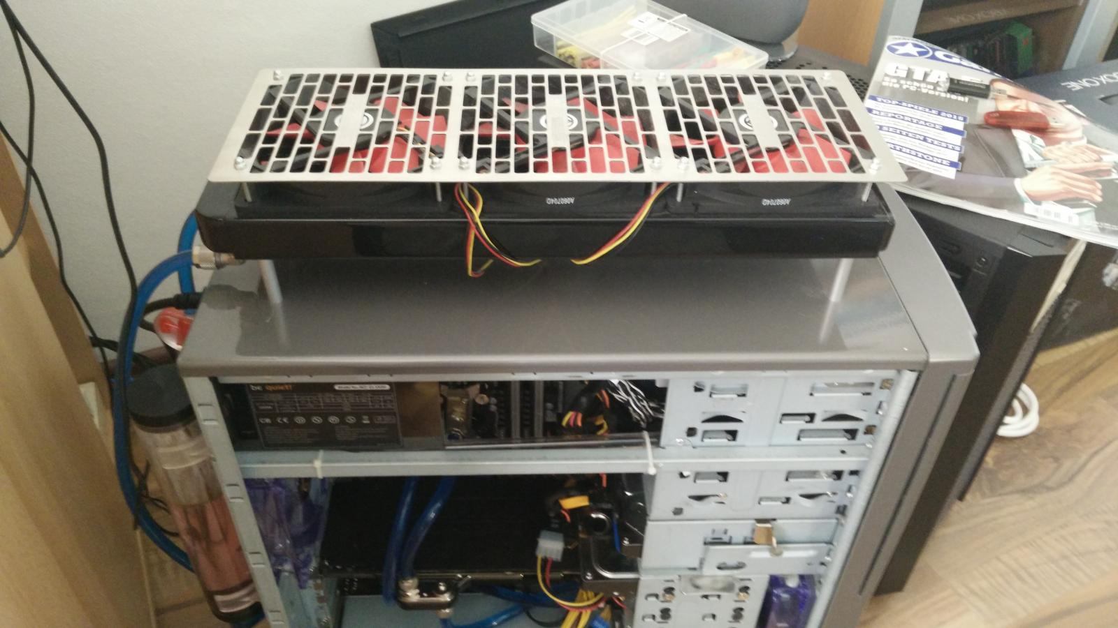

Falls das durch den Rahmen überhaupt geht. Die Full Cover haben ja an der Stelle auch eine Vertiefung. 70°C finde ich auch etwas arg hoch, da liege ich ja mit meinem morpheus drunter :-)

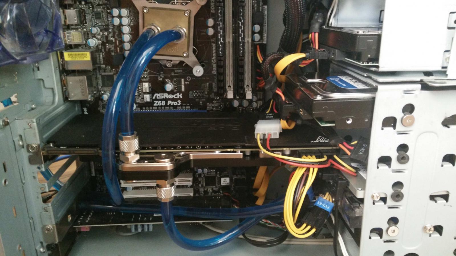

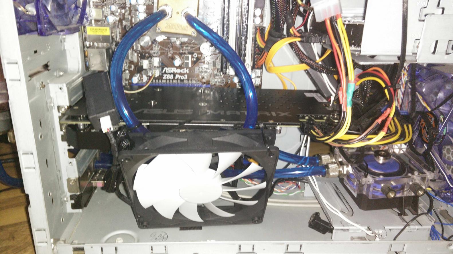

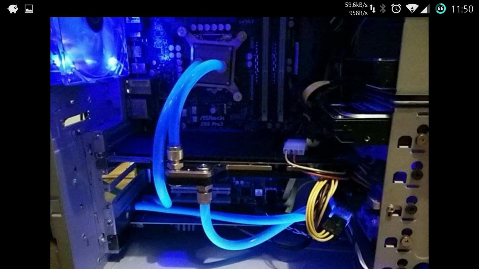

im eingebauten Zustand sieht es nun so aus....:hmm:
(Vorher Nachher Vergleich)
aber wenn man keinen Platz im Gehäuse hat für diesen riesen Okkolyt an Grafikkarte, musste
einfach der Festplattenkäfig weichen! Das ganze ist eh erstmal eine Übergangslösung! Im Winter
werd ich mir nen neues Case kaufen und ein neues Netzteil! Ich hab momentan leider keine Zeit für
solch ein Umbauprojekt!
Vorher hat es mir natürlich optisch besser gefallen, aber mit der 7970 lief GTA V in 2560x1600 leider
nicht ganz so smooth, wie mit der neuen 290X.

Ein wenig mehr Anpressdruck wird wsl. nicht schaden.
Meinste?
Wär cool, wenn es daran liegt, aber ich bin was das angeht etwas vorsichtig geworden, seitdem ich mal nen
geköpften 170er Opteron kaputt geandruckpresst hab! Aber werd ich mal Testen! So ne halbe Umdrehung kann nicht schaden, sind ja Federn unter den Muttis!
Also liegts nicht daran, dass der Kühler zu klein ist?
- - - Updated - - -
Stimmt! :bigok:
Hab die Schrauben eben mal etwas fester gedreht, aber nicht zu fest! Und lieg jetzt um die 10°C kühler!
Hab unter Last nun statt 70 jetzt 60°C bei mittlerer Lüfterdrehzahl!
