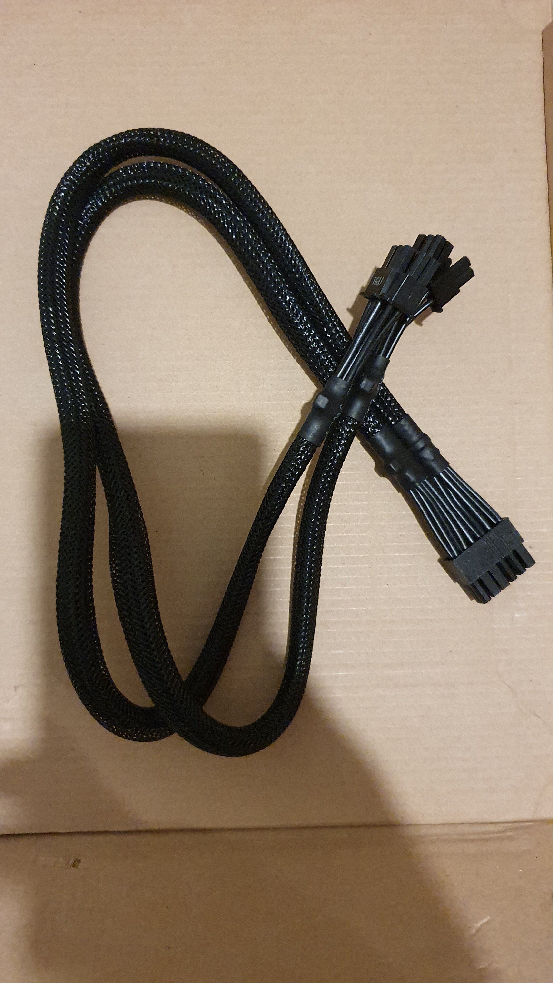

hab die GPU an pcie1 Anschluss des NTs angeschlossen.
Mit zwei getrennten pcie Strägen, Karte hat doch 2x 8pin?
pro ein pcie Anschluss gibt es 2x 8 pin.
Im Handbuch steht nichts wie man das anschließt.

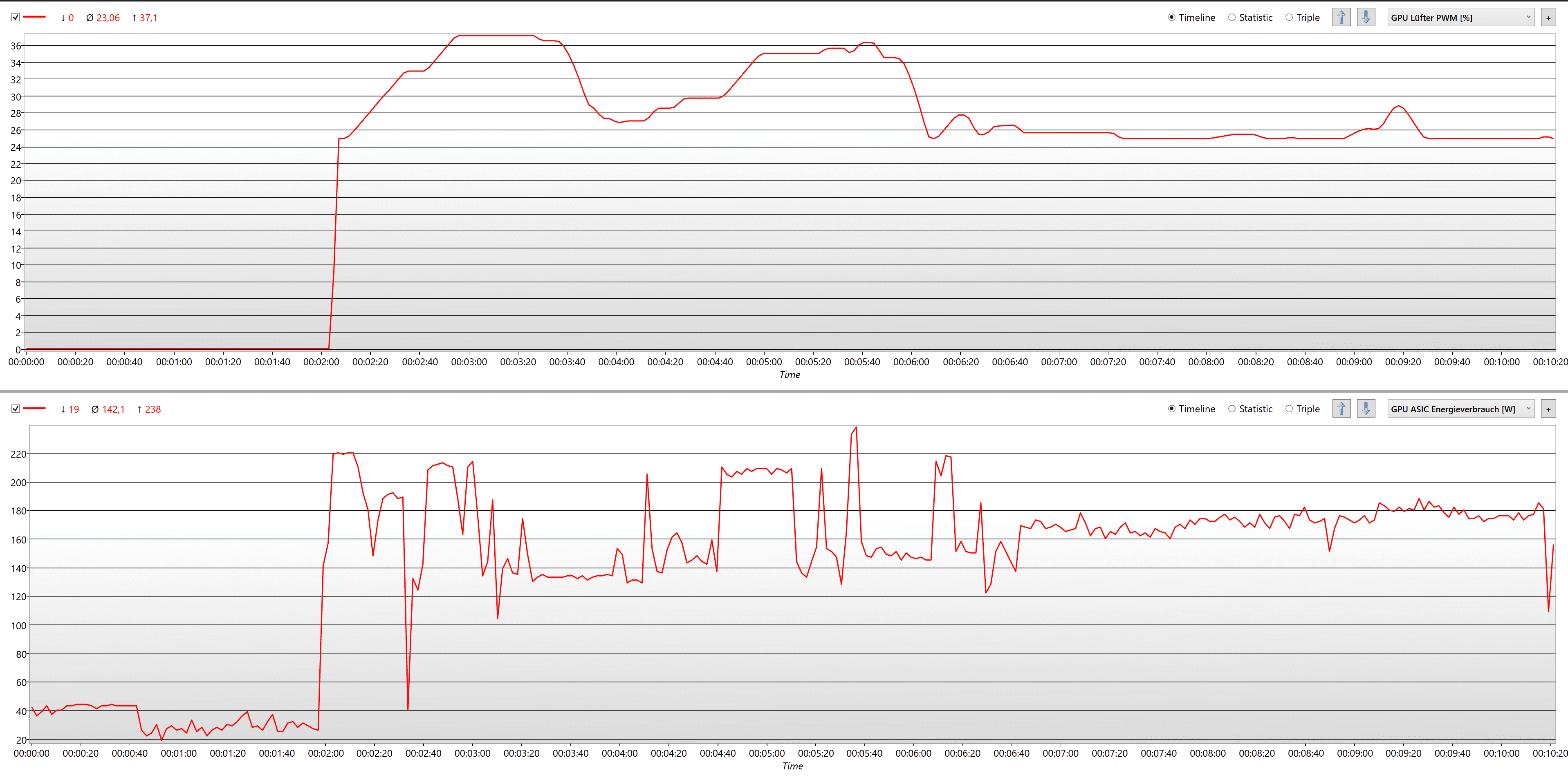

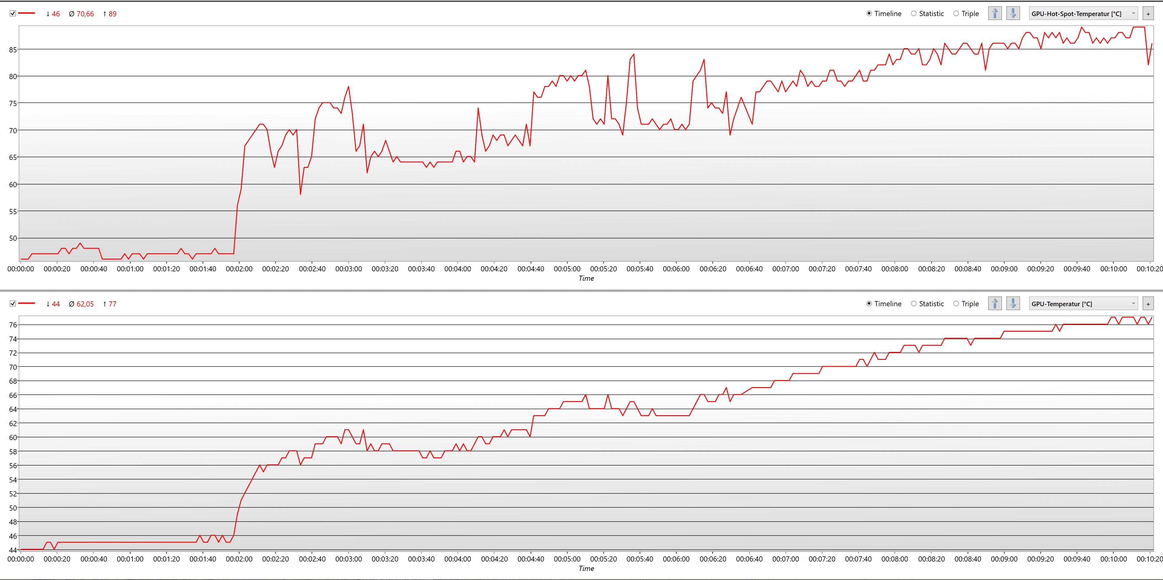

Hatte mal gestern mit hwinfo aufgezeichnet um zugucken ob es an Temeraturen lag. Graph endet mit Absturz.
Temperaturen sind zwar hoch, lag aber an der nicht funktionierenden Lüftersteuerung.

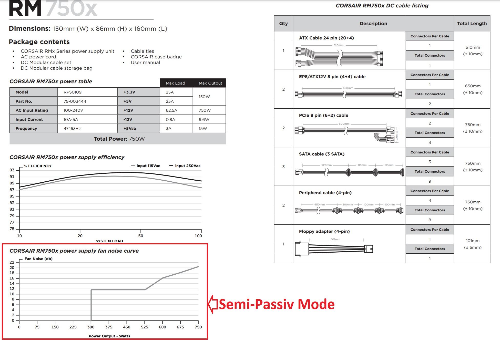

In meinem Post 10 habe ich das Corsair RMx Series RM750x 2018, 750W empfohlen, dieses Netzteil (Modell 2018) ist mit 15dB leise, bis ca. 300 Watt bleibt der Lüfter aus.
Corsair Netzteil Handbuch: https://gzhls.at/blob/ldb/b/a/7/f/39b919198f6cdc0992574d24388d50790a40.pdf
Corsair RMx Series RM750x 2018, 750W ATX 2.4 ab 105 Euro, 135 mm Lüfter, semi-passiv, 80 PLus Gold Zertifizierung und 10 Jahre Garantie.
Nur das 2018 Modell ist zu empfehlen, alle Modelle danach haben Spulenfiepen, beim 2021 Modell soll das Spulenfiepen extrem sein hört sich an wie Lüfterrattern.
