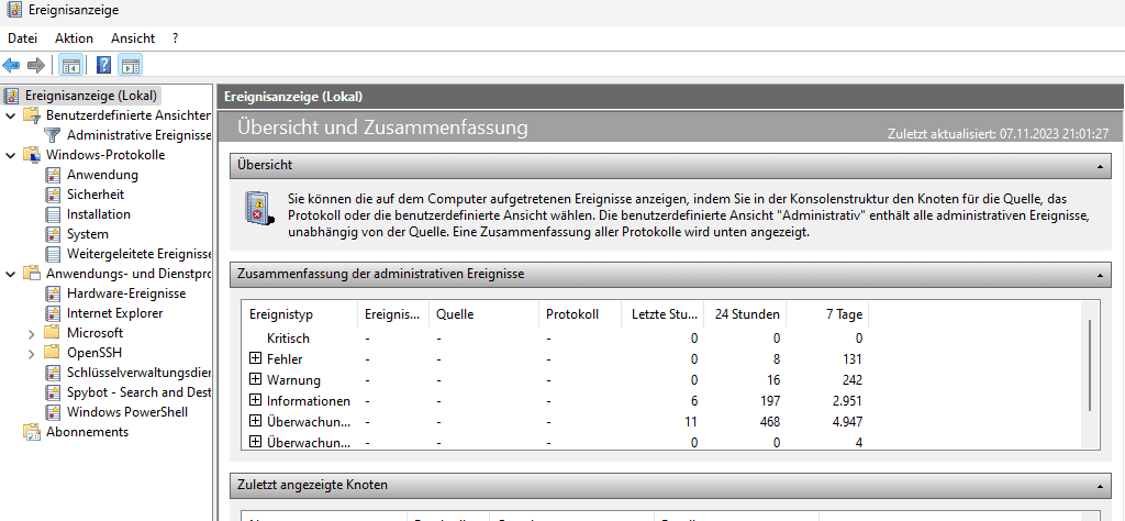

Schau auch mal unter der Ereignisanzeige von Windows selbst:
Falls unter Kritisch Einträge vorhanden sind mit einem Kernel begriff, war es wohl das Netzteil
