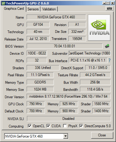

Die GPU habe ich auch übertaktet. Standartwerte sieht man ja bei GPU-Z.

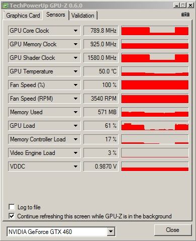

Das ist nur der Hauptscreen von GPU-Z, der hilft uns nicht. Geh mals auf den 2. Reiter "Sensors" und mach dort unten ein Häckchen bei "log to file" und dann zock die betreffenden Spiele ein bischen.

Ich hab den anderen Screen noch nachgepostet.

Das ist immernoch nicht das was ich wollte, du sollst bei "log to file" ein Häckchen machen und dann nach einer Runde Games die Daten aus der Textdatei hier zusammenfassen. Diesen Screenshot von den Sensordaten kannst du ja nur außerhalb der Games machen und das bringt uns garnichts.

Diesmal hatt ich wieder mehr Auslastung.. einmal mehr einmal weniger.
Doch wenn ich über die Insel fahre.. also wo Bäume,Berge ect ist (Was mehr Anfoderungen hat) fängt es auf "Hoch" an schwammig zu werden.
Dabei geht die Auslastung immer wieder runter, sie bleibt nicht konstanz auf 99%. Und von flüssigem Spielen ist dabei auch nicht die rede.
Bei Assassins Creed war es auch so.. Wenn ich auf den Boden schaue (Der weniger Arbeit für die Graka ist) geht die Auslastung hoch.
Wenn ich auf einem Dach stehe und in die Ferne schaue, also über die ganze Stadt, (Was der Graka eigentlich zu schaffen macht) geht die Auslastung herunter.
Hier hab ich jetzt Anno 2070 gezockt. Plötzlich geht es auf 90%+ wieder... und wenn ich nächstesmal Spiele geht dann garnichtsmehr.. wie der Zufall will.

2012-04-01 11:57:43 ,              405.0   ,                925.0   ,                810.0   ,               45.0   ,             100   ,                3600   ,            337   ,         61   ,                       11   ,                   0   , 0.9870   ,
2012-04-01 11:57:44 ,              405.0   ,                925.0   ,                810.0   ,               44.0   ,             100   ,                3630   ,            344   ,          2   ,                        1   ,                   0   , 0.9870   ,
2012-04-01 11:57:45 ,              405.0   ,                925.0   ,                810.0   ,               45.0   ,             100   ,                3630   ,            374   ,         83   ,                       17   ,                   0   , 0.9870   ,
2012-04-01 11:57:46 ,              405.0   ,                925.0   ,                810.0   ,               45.0   ,             100   ,                3600   ,            374   ,         81   ,                       17   ,                   0   , 0.9870   ,
2012-04-01 11:57:47 ,              405.0   ,                925.0   ,                810.0   ,               45.0   ,             100   ,                3600   ,            377   ,         81   ,                       17   ,                   0   , 0.9870   ,
2012-04-01 11:57:48 ,              405.0   ,                925.0   ,                810.0   ,               45.0   ,             100   ,                3600   ,            379   ,         81   ,                       17   ,                   0   , 0.9870   ,
2012-04-01 11:57:49 ,              405.0   ,                925.0   ,                810.0   ,               45.0   ,             100   ,                3600   ,            382   ,         82   ,                       17   ,                   0   , 0.9870   ,
2012-04-01 11:57:50 ,              405.0   ,                925.0   ,                810.0   ,               45.0   ,             100   ,                3600   ,            385   ,         81   ,                       17   ,                   0   , 0.9870   ,
2012-04-01 11:57:51 ,              405.0   ,                925.0   ,                810.0   ,               45.0   ,             100   ,                3630   ,            386   ,         81   ,                       17   ,                   0   , 0.9870   ,
2012-04-01 11:57:52 ,              405.0   ,                925.0   ,                810.0   ,               45.0   ,             100   ,                3600   ,            388   ,         81   ,                       17   ,                   0   , 0.9870   ,
2012-04-01 11:57:53 ,              405.0   ,                925.0   ,                810.0   ,               45.0   ,             100   ,                3600   ,            393   ,         81   ,                       17   ,                   0   , 0.9870   ,
2012-04-01 11:57:54 ,              405.0   ,                925.0   ,                810.0   ,               45.0   ,             100   ,                3600   ,            386   ,         81   ,                       17   ,                   0   , 0.9870   ,
2012-04-01 11:57:56 ,              405.0   ,                925.0   ,                810.0   ,               45.0   ,             100   ,                3600   ,            390   ,         81   ,                       16   ,                   0   , 0.9870   ,
2012-04-01 11:57:57 ,              405.0   ,                925.0   ,                810.0   ,               45.0   ,             100   ,                3600   ,            394   ,         81   ,                       16   ,                   0   , 0.9870   ,
2012-04-01 11:57:58 ,              405.0   ,                925.0   ,                810.0   ,               45.0   ,             100   ,                3600   ,            398   ,         81   ,                       17   ,                   0   , 0.9870   ,
2012-04-01 11:57:59 ,              405.0   ,                925.0   ,                810.0   ,               45.0   ,             100   ,                3600   ,            404   ,         70   ,                       14   ,                   0   , 0.9870   ,
2012-04-01 11:58:00 ,              405.0   ,                925.0   ,                810.0   ,               45.0   ,             100   ,                3630   ,            406   ,         65   ,                       13   ,                   0   , 0.9870   ,
2012-04-01 11:58:01 ,              405.0   ,                925.0   ,                810.0   ,               45.0   ,             100   ,                3600   ,            409   ,         66   ,                       13   ,                   0   , 0.9870   ,
2012-04-01 11:58:02 ,              789.8   ,                925.0   ,               1580.0   ,               45.0   ,             100   ,                3600   ,            411   ,         88   ,                       39   ,                   0   , 0.9870   ,
2012-04-01 11:58:03 ,              789.8   ,                925.0   ,               1580.0   ,               45.0   ,             100   ,                3600   ,            413   ,         46   ,                       19   ,                   0   , 0.9870   ,
2012-04-01 11:58:04 ,              789.8   ,                925.0   ,               1580.0   ,               45.0   ,             100   ,                3600   ,            420   ,         35   ,                       12   ,                   0   , 0.9870   ,
2012-04-01 11:58:05 ,              789.8   ,                925.0   ,               1580.0   ,               44.0   ,             100   ,                3630   ,            420   ,          1   ,                        1   ,                   0   , 0.9870   ,
2012-04-01 11:58:06 ,              789.8   ,                925.0   ,               1580.0   ,               44.0   ,             100   ,                3600   ,            420   ,          0   ,                        0   ,                   0   , 0.9870   ,
2012-04-01 11:58:07 ,              789.8   ,                925.0   ,               1580.0   ,               43.0   ,             100   ,                3630   ,            420   ,          0   ,                        0   ,                   0   , 0.9870   ,
2012-04-01 11:58:08 ,              789.8   ,                925.0   ,               1580.0   ,               44.0   ,             100   ,                3630   ,            420   ,          0   ,                        0   ,                   0   , 0.9870   ,
2012-04-01 11:58:09 ,              789.8   ,                925.0   ,               1580.0   ,               44.0   ,             100   ,                3630   ,            422   ,         19   ,                        8   ,                   0   , 0.9870   ,
2012-04-01 11:58:10 ,              789.8   ,                925.0   ,               1580.0   ,               43.0   ,             100   ,                3630   ,            424   ,         17   ,                        7   ,                   0   , 0.9870   ,
2012-04-01 11:58:11 ,              789.8   ,                925.0   ,               1580.0   ,               44.0   ,             100   ,                3600   ,            426   ,         23   ,                       10   ,                   0   , 0.9870   ,
2012-04-01 11:58:12 ,              789.8   ,                925.0   ,               1580.0   ,               44.0   ,             100   ,                3630   ,            426   ,         23   ,                       10   ,                   0   , 0.9870   ,
2012-04-01 11:58:13 ,              789.8   ,                925.0   ,               1580.0   ,               44.0   ,             100   ,                3630   ,            429   ,         13   ,                        6   ,                   0   , 0.9870   ,
2012-04-01 11:58:14 ,              789.8   ,                925.0   ,               1580.0   ,               44.0   ,             100   ,                3600   ,            427   ,         23   ,                       10   ,                   0   , 0.9870   ,
2012-04-01 11:58:15 ,              789.8   ,                925.0   ,               1580.0   ,               44.0   ,             100   ,                3630   ,            429   ,         13   ,                        6   ,                   0   , 0.9870   ,
2012-04-01 11:58:16 ,              789.8   ,                925.0   ,               1580.0   ,               44.0   ,             100   ,                3600   ,            430   ,         21   ,                        9   ,                   0   , 0.9870   ,
2012-04-01 11:58:17 ,              789.8   ,                925.0   ,               1580.0   ,               43.0   ,             100   ,                3630   ,            433   ,         20   ,                        9   ,                   0   , 0.9870   ,
2012-04-01 11:58:18 ,              789.8   ,                925.0   ,               1580.0   ,               43.0   ,             100   ,                3600   ,            436   ,         14   ,                        6   ,                   0   , 0.9870   ,
2012-04-01 11:58:19 ,              789.8   ,                925.0   ,               1580.0   ,               43.0   ,             100   ,                3630   ,            446   ,          0   ,                        0   ,                   0   , 0.9870   ,
2012-04-01 11:58:20 ,              405.0   ,                925.0   ,                810.0   ,               42.0   ,             100   ,                3600   ,            448   ,          1   ,                        1   ,                   0   , 0.9870   ,
2012-04-01 11:58:21 ,              789.8   ,                925.0   ,               1580.0   ,               45.0   ,             100   ,                3630   ,            470   ,          8   ,                        3   ,                   0   , 0.9870   ,
2012-04-01 11:58:22 ,              789.8   ,                925.0   ,               1580.0   ,               47.0   ,             100   ,                3540   ,            451   ,         75   ,                       23   ,                   0   , 0.9870   ,
2012-04-01 11:58:23 ,              789.8   ,                925.0   ,               1580.0   ,               47.0   ,             100   ,                3540   ,            488   ,         86   ,                       25   ,                   0   , 0.9870   ,
2012-04-01 11:58:24 ,              789.8   ,                925.0   ,               1580.0   ,               47.0   ,             100   ,                3540   ,            543   ,         86   ,                       23   ,                   0   , 0.9870   ,
2012-04-01 11:58:25 ,              789.8   ,                925.0   ,               1580.0   ,               48.0   ,             100   ,                3540   ,            544   ,         88   ,                       25   ,                   0   , 0.9870   ,
2012-04-01 11:58:26 ,              789.8   ,                925.0   ,               1580.0   ,               49.0   ,             100   ,                3540   ,            545   ,         91   ,                       24   ,                   0   , 0.9870   ,
2012-04-01 11:58:27 ,              789.8   ,                925.0   ,               1580.0   ,               49.0   ,             100   ,                3570   ,            546   ,         86   ,                       22   ,                   0   , 0.9870   ,
2012-04-01 11:58:28 ,              789.8   ,                925.0   ,               1580.0   ,               49.0   ,             100   ,                3540   ,            546   ,         80   ,                       21   ,                   0   , 0.9870   ,
2012-04-01 11:58:29 ,              789.8   ,                925.0   ,               1580.0   ,               49.0   ,             100   ,                3540   ,            545   ,         89   ,                       22   ,                   0   , 0.9870   ,
2012-04-01 11:58:30 ,              789.8   ,                925.0   ,               1580.0   ,               49.0   ,             100   ,                3540   ,            542   ,         85   ,                       22   ,                   0   , 0.9870   ,
2012-04-01 11:58:31 ,              789.8   ,                925.0   ,               1580.0   ,               50.0   ,             100   ,                3540   ,            540   ,         85   ,                       22   ,                   0   , 0.9870   ,
2012-04-01 11:58:32 ,              789.8   ,                925.0   ,               1580.0   ,               51.0   ,             100   ,                3540   ,            538   ,         95   ,                       26   ,                   0   , 0.9870   ,
2012-04-01 11:58:33 ,              789.8   ,                925.0   ,               1580.0   ,               51.0   ,             100   ,                3540   ,            537   ,         99   ,                       29   ,                   0   , 0.9870   ,
2012-04-01 11:58:34 ,              789.8   ,                925.0   ,               1580.0   ,               51.0   ,             100   ,                3540   ,            537   ,         99   ,                       29   ,                   0   , 0.9870   ,
2012-04-01 11:58:35 ,              789.8   ,                925.0   ,               1580.0   ,               52.0   ,             100   ,                3510   ,            538   ,         99   ,                       29   ,                   0   , 0.9870   ,
2012-04-01 11:58:36 ,              789.8   ,                925.0   ,               1580.0   ,               52.0   ,             100   ,                3540   ,            537   ,         99   ,                       31   ,                   0   , 0.9870   ,
2012-04-01 11:58:37 ,              789.8   ,                925.0   ,               1580.0   ,               52.0   ,             100   ,                3540   ,            538   ,         99   ,                       31   ,                   0   , 0.9870   ,
2012-04-01 11:58:38 ,              789.8   ,                925.0   ,               1580.0   ,               52.0   ,             100   ,                3510   ,            539   ,         99   ,                       31   ,                   0   , 0.9870   ,
2012-04-01 11:58:39 ,              789.8   ,                925.0   ,               1580.0   ,               52.0   ,             100   ,                3540   ,            539   ,         96   ,                       27   ,                   0   , 0.9870   ,
2012-04-01 11:58:40 ,              789.8   ,                925.0   ,               1580.0   ,               52.0   ,             100   ,                3540   ,            540   ,         85   ,                       21   ,                   0   , 0.9870   ,
2012-04-01 11:58:41 ,              789.8   ,                925.0   ,               1580.0   ,               53.0   ,             100   ,                3540   ,            541   ,         96   ,                       23   ,                   0   , 0.9870   ,
2012-04-01 11:58:42 ,              789.8   ,                925.0   ,               1580.0   ,               53.0   ,             100   ,                3510   ,            542   ,         99   ,                       27   ,                   0   , 0.9870   ,
2012-04-01 11:58:43 ,              789.8   ,                925.0   ,               1580.0   ,               54.0   ,             100   ,                3540   ,            542   ,         99   ,                       24   ,                   0   , 0.9870   ,
2012-04-01 11:58:44 ,              789.8   ,                925.0   ,               1580.0   ,               53.0   ,             100   ,                3540   ,            542   ,         82   ,                       20   ,                   0   , 0.9870   ,
2012-04-01 11:58:45 ,              789.8   ,                925.0   ,               1580.0   ,               54.0   ,             100   ,                3540   ,            542   ,         99   ,                       24   ,                   0   , 0.9870   ,
2012-04-01 11:58:46 ,              789.8   ,                925.0   ,               1580.0   ,               53.0   ,             100   ,                3510   ,            541   ,         83   ,                       20   ,                   0   , 0.9870   ,
2012-04-01 11:58:47 ,              789.8   ,                925.0   ,               1580.0   ,               54.0   ,             100   ,                3540   ,            541   ,         99   ,                       26   ,                   0   , 0.9870   ,
2012-04-01 11:58:48 ,              789.8   ,                925.0   ,               1580.0   ,               54.0   ,             100   ,                3540   ,            505   ,         99   ,                       25   ,                   0   , 0.9870   ,
2012-04-01 11:58:49 ,              789.8   ,                925.0   ,               1580.0   ,               55.0   ,             100   ,                3540   ,            505   ,         99   ,                       25   ,                   0   , 0.9870   ,
2012-04-01 11:58:50 ,              789.8   ,                925.0   ,               1580.0   ,               55.0   ,             100   ,                3540   ,            503   ,         99   ,                       26   ,                   0   , 0.9870   ,
2012-04-01 11:58:51 ,              789.8   ,                925.0   ,               1580.0   ,               55.0   ,             100   ,                3510   ,            503   ,         99   ,                       25   ,                   0   , 0.9870   ,
2012-04-01 11:58:52 ,              789.8   ,                925.0   ,               1580.0   ,               55.0   ,             100   ,                3540   ,            512   ,         99   ,                       25   ,                   0   , 0.9870   ,
2012-04-01 11:58:53 ,              789.8   ,                925.0   ,               1580.0   ,               55.0   ,             100   ,                3540   ,            512   ,         99   ,                       25   ,                   0   , 0.9870   ,
2012-04-01 11:58:54 ,              789.8   ,                925.0   ,               1580.0   ,               55.0   ,             100   ,                3510   ,            512   ,         99   ,                       24   ,                   0   , 0.9870   ,
2012-04-01 11:58:55 ,              789.8   ,                925.0   ,               1580.0   ,               56.0   ,             100   ,                3540   ,            512   ,         99   ,                       25   ,                   0   , 0.9870   ,
2012-04-01 11:58:56 ,              789.8   ,                925.0   ,               1580.0   ,               56.0   ,             100   ,                3510   ,            512   ,         99   ,                       26   ,                   0   , 0.9870   ,
2012-04-01 11:58:57 ,              789.8   ,                925.0   ,               1580.0   ,               55.0   ,             100   ,                3540   ,            514   ,         90   ,                       26   ,                   0   , 0.9870   ,
2012-04-01 11:58:58 ,              789.8   ,                925.0   ,               1580.0   ,               56.0   ,             100   ,                3540   ,            519   ,         91   ,                       26   ,                   0   , 0.9870   ,
2012-04-01 11:58:59 ,              789.8   ,                925.0   ,               1580.0   ,               55.0   ,             100   ,                3510   ,            543   ,         97   ,                       25   ,                   0   , 0.9870   ,
2012-04-01 11:59:00 ,              789.8   ,                925.0   ,               1580.0   ,               55.0   ,             100   ,                3540   ,            556   ,         99   ,                       28   ,                   0   , 0.9870   ,
2012-04-01 11:59:01 ,              789.8   ,                925.0   ,               1580.0   ,               56.0   ,             100   ,                3540   ,            556   ,         79   ,                       23   ,                   0   , 0.9870   ,
2012-04-01 11:59:02 ,              789.8   ,                925.0   ,               1580.0   ,               56.0   ,             100   ,                3510   ,            557   ,         97   ,                       25   ,                   0   , 0.9870   ,
2012-04-01 11:59:03 ,              789.8   ,                925.0   ,               1580.0   ,               56.0   ,             100   ,                3540   ,            557   ,         99   ,                       26   ,                   0   , 0.9870   ,
2012-04-01 11:59:04 ,              789.8   ,                925.0   ,               1580.0   ,               57.0   ,             100   ,                3510   ,            557   ,         96   ,                       27   ,                   0   , 0.9870   ,
2012-04-01 11:59:05 ,              789.8   ,                925.0   ,               1580.0   ,               57.0   ,             100   ,                3540   ,            557   ,         99   ,                       25   ,                   0   , 0.9870   ,
2012-04-01 11:59:06 ,              789.8   ,                925.0   ,               1580.0   ,               57.0   ,             100   ,                3510   ,            548   ,         99   ,                       25   ,                   0   , 0.9870   ,
2012-04-01 11:59:07 ,              789.8   ,                925.0   ,               1580.0   ,               57.0   ,             100   ,                3540   ,            543   ,         99   ,                       27   ,                   0   , 0.9870   ,
2012-04-01 11:59:09 ,              789.8   ,                925.0   ,               1580.0   ,               57.0   ,             100   ,                3510   ,            510   ,         90   ,                       28   ,                   0   , 0.9870   ,
2012-04-01 11:59:10 ,              789.8   ,                925.0   ,               1580.0   ,               57.0   ,             100   ,                3540   ,            505   ,         99   ,                       27   ,                   0   , 0.9870   ,
2012-04-01 11:59:11 ,              789.8   ,                925.0   ,               1580.0   ,               57.0   ,             100   ,                3540   ,            508   ,         81   ,                       20   ,                   0   , 0.9870   ,
2012-04-01 11:59:12 ,              789.8   ,                925.0   ,               1580.0   ,               57.0   ,             100   ,                3510   ,            537   ,         98   ,                       25   ,                   0   , 0.9870   ,
2012-04-01 11:59:13 ,              789.8   ,                925.0   ,               1580.0   ,               57.0   ,             100   ,                3540   ,            542   ,         88   ,                       25   ,                   0   , 0.9870   ,
2012-04-01 11:59:14 ,              789.8   ,                925.0   ,               1580.0   ,               57.0   ,             100   ,                3540   ,            541   ,         88   ,                       22   ,                   0   , 0.9870   ,
2012-04-01 11:59:15 ,              789.8   ,                925.0   ,               1580.0   ,               57.0   ,             100   ,                3510   ,            541   ,         93   ,                       23   ,                   0   , 0.9870   ,
2012-04-01 11:59:16 ,              789.8   ,                925.0   ,               1580.0   ,               57.0   ,             100   ,                3540   ,            549   ,         80   ,                       20   ,                   0   , 0.9870   ,
2012-04-01 11:59:17 ,              789.8   ,                925.0   ,               1580.0   ,               58.0   ,             100   ,                3510   ,            549   ,         99   ,                       26   ,                   0   , 0.9870   ,
2012-04-01 11:59:18 ,              789.8   ,                925.0   ,               1580.0   ,               57.0   ,             100   ,                3540   ,            549   ,         82   ,                       21   ,                   0   , 0.9870   ,
2012-04-01 11:59:19 ,              789.8   ,                925.0   ,               1580.0   ,               58.0   ,             100   ,                3510   ,            551   ,         99   ,                       26   ,                   0   , 0.9870   ,
2012-04-01 11:59:20 ,              789.8   ,                925.0   ,               1580.0   ,               58.0   ,             100   ,                3540   ,            551   ,         99   ,                       25   ,                   0   , 0.9870   ,
2012-04-01 11:59:21 ,              789.8   ,                925.0   ,               1580.0   ,               58.0   ,             100   ,                3510   ,            551   ,         97   ,                       24   ,                   0   , 0.9870   ,
2012-04-01 11:59:22 ,              789.8   ,                925.0   ,               1580.0   ,               58.0   ,             100   ,                3540   ,            551   ,         99   ,                       25   ,                   0   , 0.9870   ,
2012-04-01 11:59:23 ,              789.8   ,                925.0   ,               1580.0   ,               58.0   ,             100   ,                3510   ,            551   ,         99   ,                       25   ,                   0   , 0.9870   ,
2012-04-01 11:59:24 ,              789.8   ,                925.0   ,               1580.0   ,               58.0   ,             100   ,                3510   ,            542   ,         99   ,                       24   ,                   0   , 0.9870   ,
2012-04-01 11:59:25 ,              789.8   ,                925.0   ,               1580.0   ,               58.0   ,             100   ,                3540   ,            552   ,         95   ,                       25   ,                   0   , 0.9870   ,
2012-04-01 11:59:26 ,              789.8   ,                925.0   ,               1580.0   ,               58.0   ,             100   ,                3510   ,            552   ,         99   ,                       29   ,                   0   , 0.9870   ,
2012-04-01 11:59:27 ,              789.8   ,                925.0   ,               1580.0   ,               58.0   ,             100   ,                3510   ,            552   ,         99   ,                       30   ,                   0   , 0.9870   ,
2012-04-01 11:59:28 ,              789.8   ,                925.0   ,               1580.0   ,               59.0   ,             100   ,                3540   ,            553   ,         99   ,                       28   ,                   0   , 0.9870   ,
2012-04-01 11:59:29 ,              789.8   ,                925.0   ,               1580.0   ,               58.0   ,             100   ,                3510   ,            554   ,         99   ,                       31   ,                   0   , 0.9870   ,
2012-04-01 11:59:30 ,              789.8   ,                925.0   ,               1580.0   ,               58.0   ,             100   ,                3510   ,            553   ,         63   ,                       22   ,                   0   , 0.9870   ,
2012-04-01 11:59:31 ,              789.8   ,                925.0   ,               1580.0   ,               58.0   ,             100   ,                3540   ,            554   ,         84   ,                       29   ,                   0   , 0.9870   ,
2012-04-01 11:59:32 ,              789.8   ,                925.0   ,               1580.0   ,               58.0   ,             100   ,                3540   ,            553   ,         99   ,                       29   ,                   0   , 0.9870   ,
2012-04-01 11:59:33 ,              789.8   ,                925.0   ,               1580.0   ,               59.0   ,             100   ,                3510   ,            553   ,         99   ,                       26   ,                   0   , 0.9870   ,
2012-04-01 11:59:34 ,              789.8   ,                925.0   ,               1580.0   ,               59.0   ,             100   ,                3510   ,            554   ,         99   ,                       26   ,                   0   , 0.9870   ,
2012-04-01 11:59:35 ,              789.8   ,                925.0   ,               1580.0   ,               59.0   ,             100   ,                3540   ,            554   ,         99   ,                       26   ,                   0   , 0.9870   ,
2012-04-01 11:59:36 ,              789.8   ,                925.0   ,               1580.0   ,               59.0   ,             100   ,                3510   ,            553   ,         96   ,                       24   ,                   0   , 0.9870   ,
2012-04-01 11:59:37 ,              789.8   ,                925.0   ,               1580.0   ,               59.0   ,             100   ,                3510   ,            543   ,         99   ,                       24   ,                   0   , 0.9870   ,
2012-04-01 11:59:38 ,              789.8   ,                925.0   ,               1580.0   ,               59.0   ,             100   ,                3510   ,            521   ,         99   ,                       26   ,                   0   , 0.9870   ,
2012-04-01 11:59:39 ,              789.8   ,                925.0   ,               1580.0   ,               59.0   ,             100   ,                3540   ,            508   ,         99   ,                       26   ,                   0   , 0.9870   ,
2012-04-01 11:59:40 ,              789.8   ,                925.0   ,               1580.0   ,               59.0   ,             100   ,                3510   ,            508   ,         99   ,                       27   ,                   0   , 0.9870   ,
2012-04-01 11:59:41 ,              789.8   ,                925.0   ,               1580.0   ,               59.0   ,             100   ,                3510   ,            509   ,         99   ,                       27   ,                   0   , 0.9870   ,
2012-04-01 11:59:42 ,              789.8   ,                925.0   ,               1580.0   ,               59.0   ,             100   ,                3510   ,            509   ,         99   ,                       25   ,                   0   , 0.9870   ,
2012-04-01 11:59:43 ,              789.8   ,                925.0   ,               1580.0   ,               59.0   ,             100   ,                3510   ,            516   ,         83   ,                       20   ,                   0   , 0.9870   ,
2012-04-01 11:59:44 ,              789.8   ,                925.0   ,               1580.0   ,               59.0   ,             100   ,                3540   ,            516   ,         84   ,                       21   ,                   0   , 0.9870   ,
2012-04-01 11:59:45 ,              789.8   ,                925.0   ,               1580.0   ,               60.0   ,             100   ,                3510   ,            516   ,         82   ,                       20   ,                   0   , 0.9870   ,
2012-04-01 11:59:46 ,              789.8   ,                925.0   ,               1580.0   ,               59.0   ,             100   ,                3510   ,            516   ,         99   ,                       25   ,                   0   , 0.9870   ,
2012-04-01 11:59:47 ,              789.8   ,                925.0   ,               1580.0   ,               60.0   ,             100   ,                3510   ,            515   ,         99   ,                       26   ,                   0   , 0.9870   ,
2012-04-01 11:59:48 ,              789.8   ,                925.0   ,               1580.0   ,               60.0   ,             100   ,                3510   ,            515   ,         99   ,                       26   ,                   0   , 0.9870   ,
2012-04-01 11:59:49 ,              789.8   ,                925.0   ,               1580.0   ,               60.0   ,             100   ,                3510   ,            515   ,         99   ,                       25   ,                   0   , 0.9870   ,
2012-04-01 11:59:50 ,              789.8   ,                925.0   ,               1580.0   ,               59.0   ,             100   ,                3540   ,            515   ,         81   ,                       20   ,                   0   , 0.9870   ,
2012-04-01 11:59:51 ,              789.8   ,                925.0   ,               1580.0   ,               60.0   ,             100   ,                3510   ,            501   ,         95   ,                       23   ,                   0   , 0.9870   ,
2012-04-01 11:59:52 ,              789.8   ,                925.0   ,               1580.0   ,               60.0   ,             100   ,                3510   ,            501   ,         99   ,                       24   ,                   0   , 0.9870   ,
2012-04-01 11:59:53 ,              789.8   ,                925.0   ,               1580.0   ,               60.0   ,             100   ,                3510   ,            501   ,         99   ,                       24   ,                   0   , 0.9870   ,
2012-04-01 11:59:54 ,              789.8   ,                925.0   ,               1580.0   ,               60.0   ,             100   ,                3540   ,            506   ,         98   ,                       24   ,                   0   , 0.9870   ,
2012-04-01 11:59:55 ,              789.8   ,                925.0   ,               1580.0   ,               60.0   ,             100   ,                3510   ,            508   ,         99   ,                       25   ,                   0   , 0.9870   ,
2012-04-01 11:59:56 ,              789.8   ,                925.0   ,               1580.0   ,               60.0   ,             100   ,                3480   ,            508   ,         99   ,                       25   ,                   0   , 0.9870   ,
2012-04-01 11:59:57 ,              789.8   ,                925.0   ,               1580.0   ,               60.0   ,             100   ,                3510   ,            508   ,         99   ,                       25   ,                   0   , 0.9870   ,
2012-04-01 11:59:58 ,              789.8   ,                925.0   ,               1580.0   ,               60.0   ,             100   ,                3510   ,            508   ,         99   ,                       26   ,                   0   , 0.9870   ,
2012-04-01 11:59:59 ,              789.8   ,                925.0   ,               1580.0   ,               60.0   ,             100   ,                3510   ,            508   ,         99   ,                       26   ,                   0   , 0.9870   ,
2012-04-01 12:00:00 ,              789.8   ,                925.0   ,               1580.0   ,               60.0   ,             100   ,                3510   ,            508   ,         99   ,                       25   ,                   0   , 0.9870   ,
2012-04-01 12:00:01 ,              789.8   ,                925.0   ,               1580.0   ,               60.0   ,             100   ,                3510   ,            522   ,         95   ,                       24   ,                   0   , 0.9870   ,
2012-04-01 12:00:02 ,              789.8   ,                925.0   ,               1580.0   ,               60.0   ,             100   ,                3510   ,            523   ,         99   ,                       25   ,                   0   , 0.9870   ,
2012-04-01 12:00:03 ,              789.8   ,                925.0   ,               1580.0   ,               60.0   ,             100   ,                3510   ,            523   ,         99   ,                       25   ,                   0   , 0.9870   ,
2012-04-01 12:00:04 ,              789.8   ,                925.0   ,               1580.0   ,               60.0   ,             100   ,                3510   ,            523   ,         99   ,                       25   ,                   0   , 0.9870   ,
2012-04-01 12:00:05 ,              789.8   ,                925.0   ,               1580.0   ,               60.0   ,             100   ,                3510   ,            523   ,         99   ,                       27   ,                   0   , 0.9870   ,
2012-04-01 12:00:06 ,              789.8   ,                925.0   ,               1580.0   ,               60.0   ,             100   ,                3510   ,            525   ,         99   ,                       24   ,                   0   , 0.9870   ,
2012-04-01 12:00:07 ,              789.8   ,                925.0   ,               1580.0   ,               60.0   ,             100   ,                3510   ,            525   ,         99   ,                       25   ,                   0   , 0.9870   ,
2012-04-01 12:00:08 ,              789.8   ,                925.0   ,               1580.0   ,               60.0   ,             100   ,                3510   ,            525   ,         97   ,                       23   ,                   0   , 0.9870   ,
2012-04-01 12:00:09 ,              789.8   ,                925.0   ,               1580.0   ,               60.0   ,             100   ,                3540   ,            515   ,         84   ,                       20   ,                   0   , 0.9870   ,
2012-04-01 12:00:10 ,              789.8   ,                925.0   ,               1580.0   ,               60.0   ,             100   ,                3540   ,            519   ,         89   ,                       22   ,                   0   , 0.9870   ,
2012-04-01 12:00:11 ,              789.8   ,                925.0   ,               1580.0   ,               56.0   ,             100   ,                3510   ,            522   ,         38   ,                       10   ,                   0   , 0.9870   ,
2012-04-01 12:00:12 ,              789.8   ,                925.0   ,               1580.0   ,               55.0   ,             100   ,                3600   ,            462   ,          8   ,                        1   ,                   0   , 0.9870   ,

Also ich werd daraus auch nciht schlau, sieht ganz normal aus, VRAM alles andere als voll, Takt ist normal, Auslastung erreicht 80-99%, Temperaturen im völlig unktitischen Berreich, da dürften die Spawas auch nicht so unendlich viel heißer sein. Wenn das geht, kannst du ja mal einen Lüfter direkt auf die Spawas blasen lassen, die sind direkt vorne an der Karte. BTW, schrottige Lüftersteuerung, kennt offenbar nur 40% im idel und 100% unter Last.
Was mich noch ein wenig wundert, ist das die GPU zwischen 11:57:31 und 11:58:01 trotz 1/3 gefülltem Speicher und 60-80% GPU-Last runtertaktet. Was hast du da gemacht, ist das irgendwie zu erklären?
Ansonsten wär jetzt eine paralelle Messung von Graka und CPU (Last und Temps) schön, bisher bin ich relativ ratlos.
Wenn ich wüsste was Spawas sind und wie die aussehen, könnte ich gerne mal auf die mit nem Lüfter draufblasen.
Also zu der Lüftersteuerung, unter 40% gehts nicht. Ich hab die Autom. auf 100% gemacht, sonst würde die sich mit der Temp. der Graka anpassen.
Zu der Zeit wo die Graka runtertaktet kam glaublich erst das Intro und dann das Hauptmenü.
Sobald ich morgen oder heute abend wieder Assassins Creed habe, teste ich es da mal. Ob ich da nun auch 99% Auslastung habe, auch wenn ich in die Ferne über die Stadt hinweg schaue.
Wie führe ich denn am besten ne paralelle Messung von Graka und CPU durch?
Zur Temperaturmessung der CPU nimmst du CoreTemp o.ä., zur Auslastungsmessung den Windowseigenen perfmon.
Die Spawas siehst du hier auf dem dritten Bild
Also, ich habs jetzt bei Assassins Creed getestet.
Genau das Problem was ich beschrieben habe.
Bei Anno 2070 habe ich es jetzt plötzlich nichtmehr.

Wenn es bei ca 60% Auslastung ist, schaue ich in die Ferne bei Assassins Creed.
Wenns über 90% geht, schau ich auf den Boden.
Eigentlich sollte es ja andersrum sein, oder?
