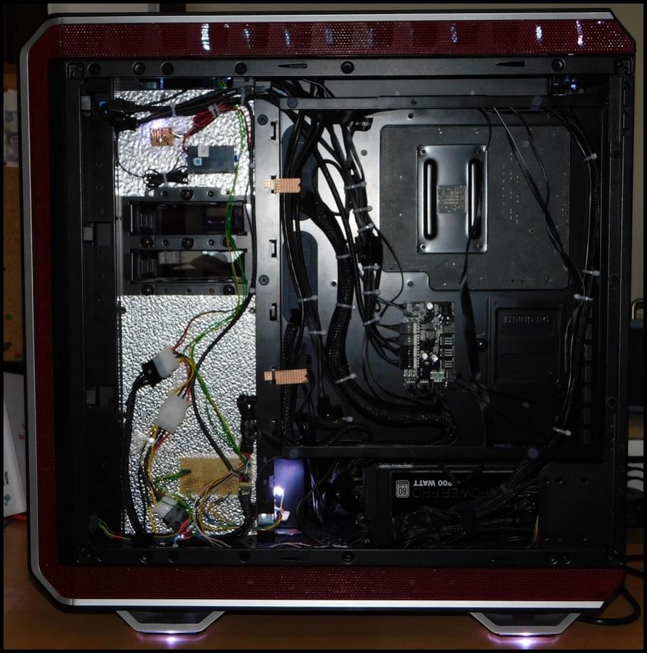

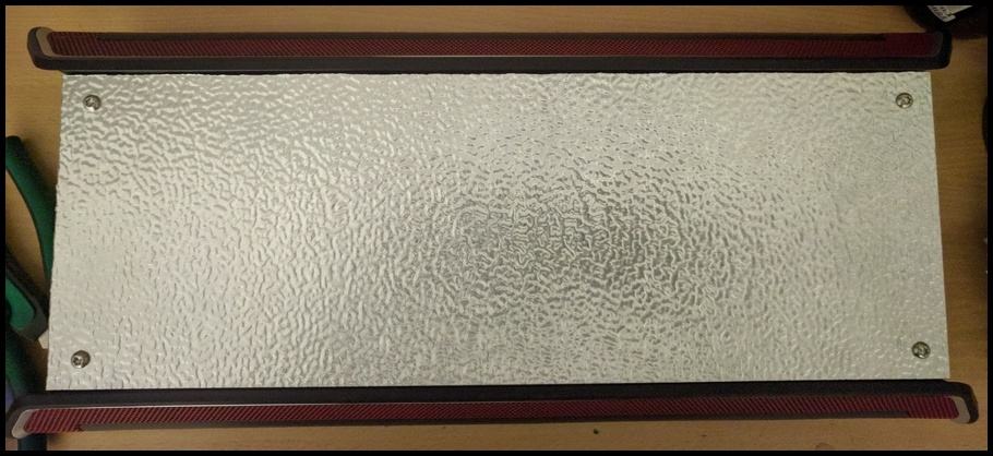

Um die Stimmung ein wenig aufzulockern, zeige ich ein weiteres Update.

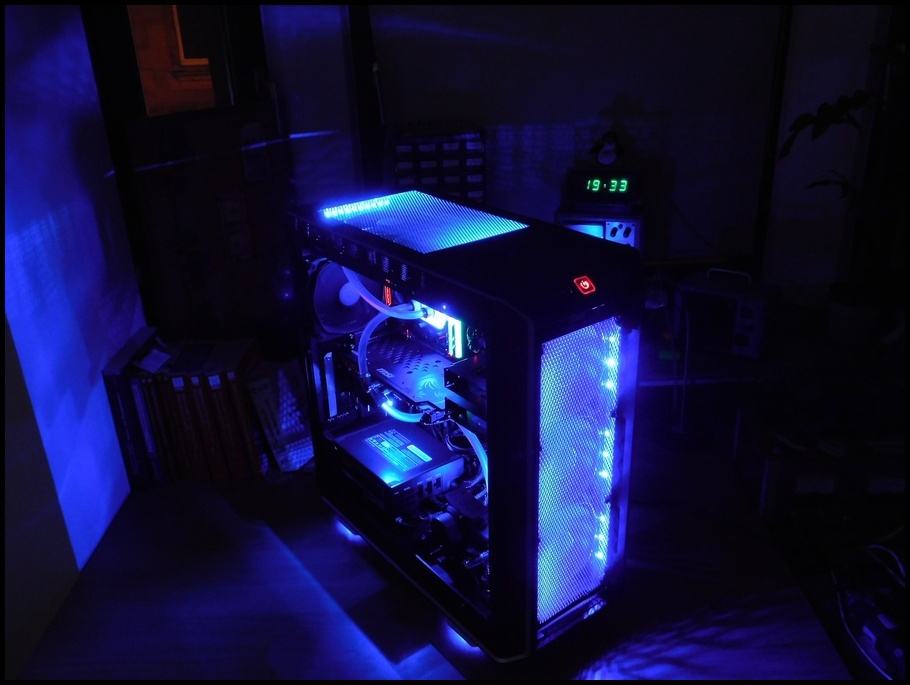

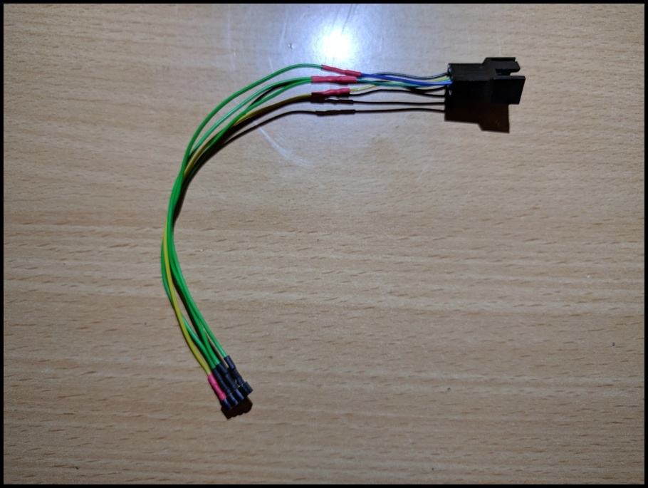

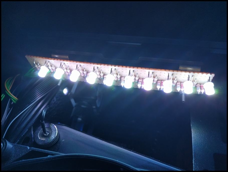

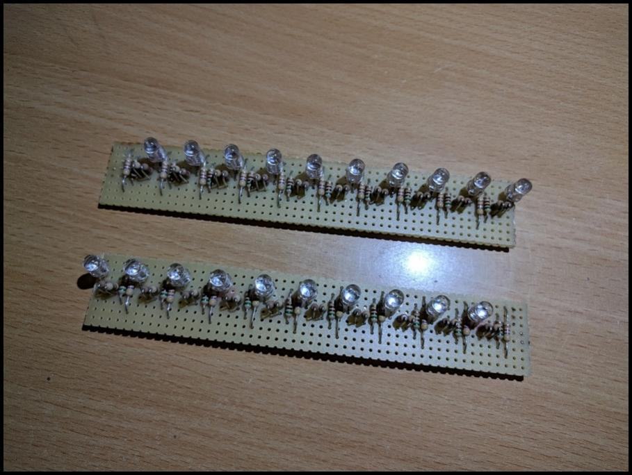

Zunächst hab ich mir diese LED Leisten gebastelt.
Und wofür sind diese gedacht?

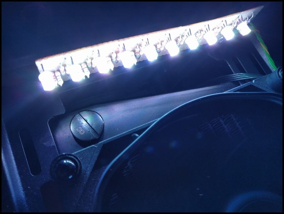

Beide werden für den Deckel benötigt.
Eine spezielle mechanische Befestigung war ebenfalls nötig aber das kriegt man mit genug Phantasie hin.
Und die zweite Leiste.
Selbstverständlich handelt es sich dabei um RGB LEDs.
Und dann kann man gleich die Farben umstellen.
Wieder in Rot.
Oder Grün.
Oder Blau.
Oder auch Weiß.

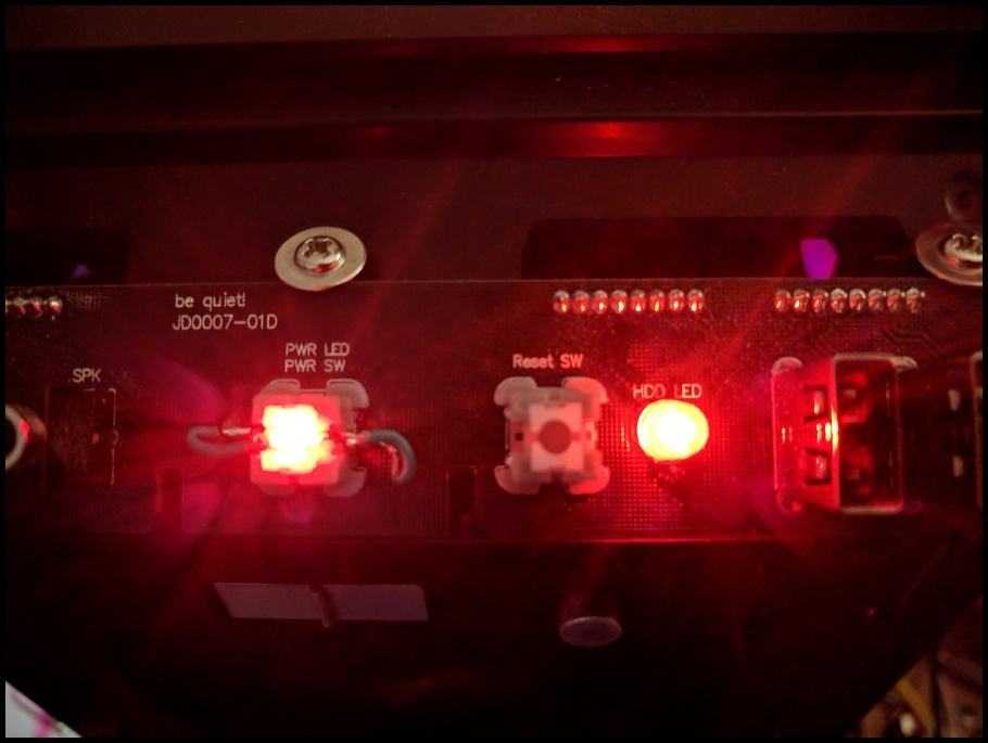

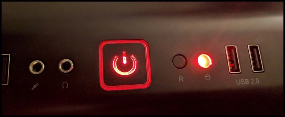

Die weißen LEDs des Frontpanels haben mir nicht so richtig gefallen, sie passen nicht zum Konzept.
Da müssen unbedingt rote LEDs verbaut werden.

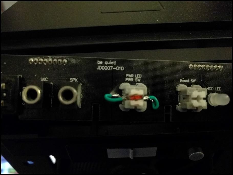

Die LED für den Power Taster ist besonders winzig und quasi im Taster eingelassen.
Um diese LED zu wechseln muss man ein wenig improvisieren.
Die alte LED raus, mit einem Dremel Klon eine Nut sägen und anschließend das löten was man rumliegen hat.
Und natürlich nicht vergessen, die LED für die HDD auch zu tauschen. Und wie schauts aus? Passt!
Jetzt ist das Frontpanel auch "corrupted".

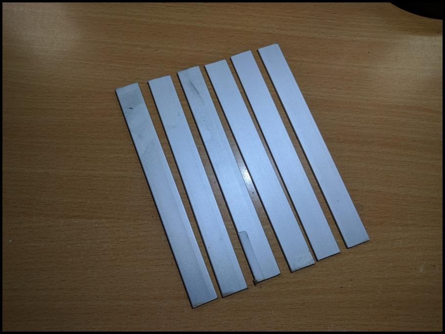

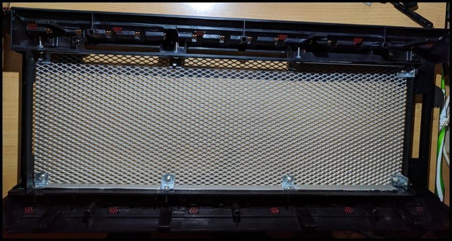

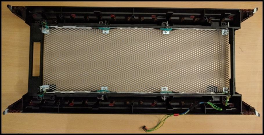

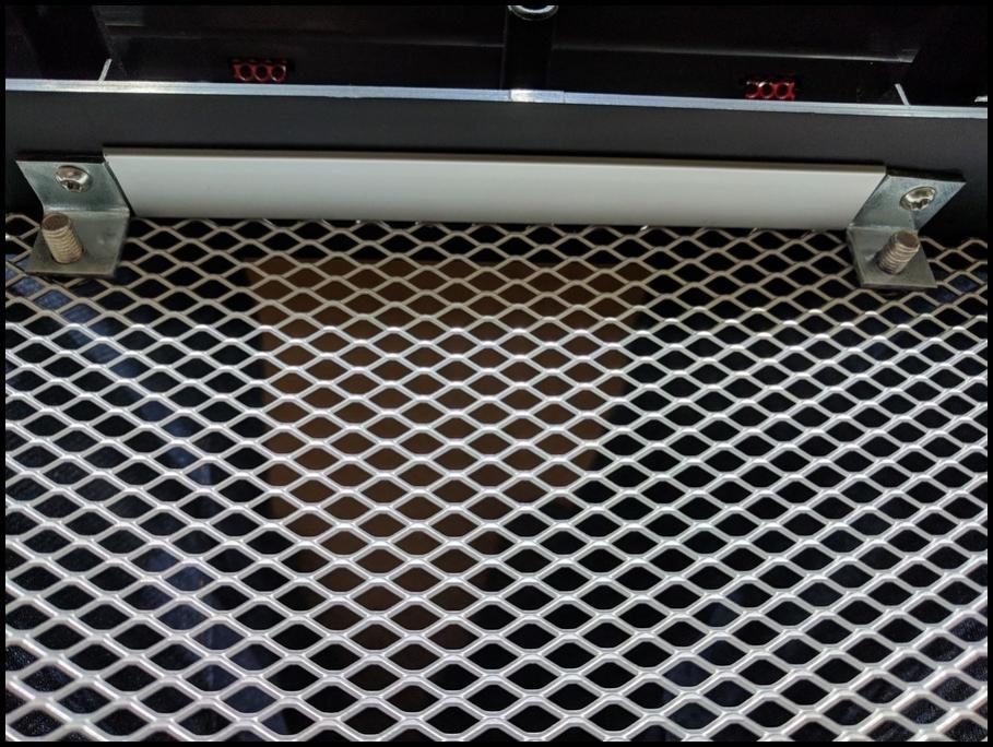

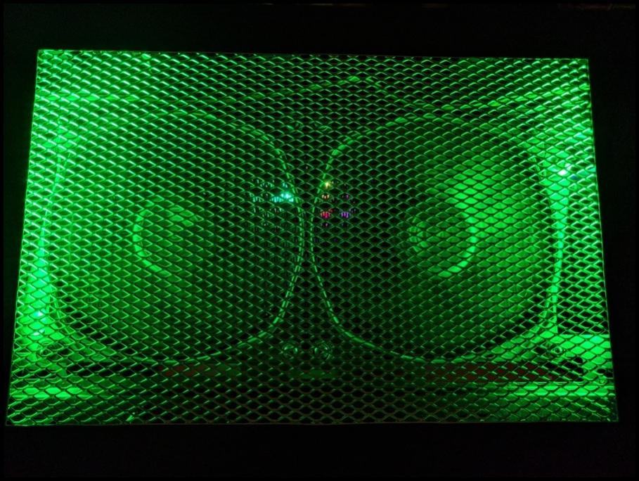

Dann wurde wieder etwas Metall bearbeitet, wofür benötige ich diese Teile?

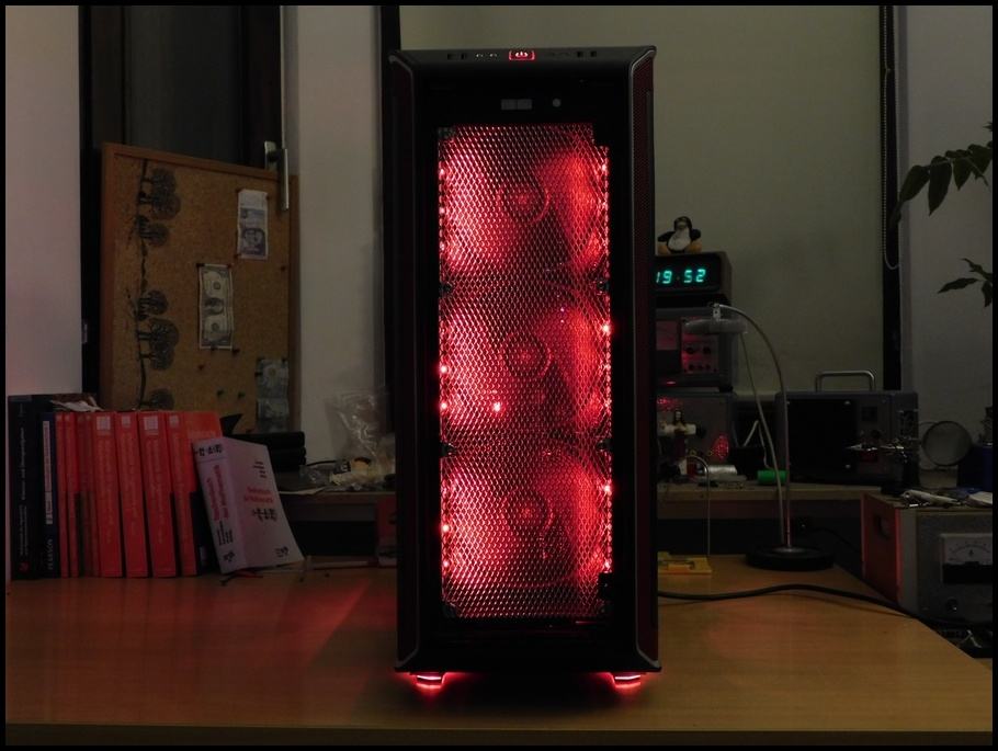

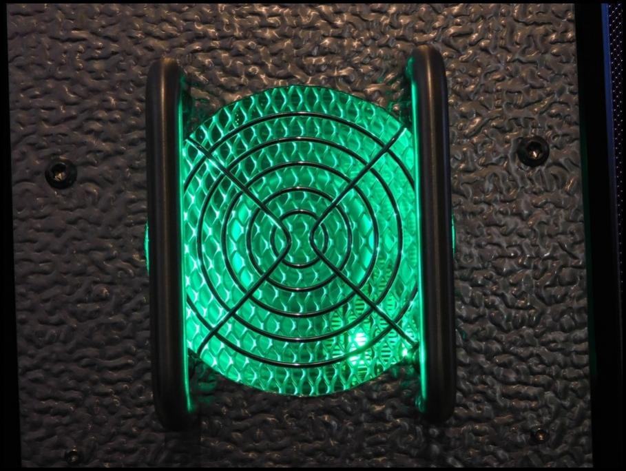

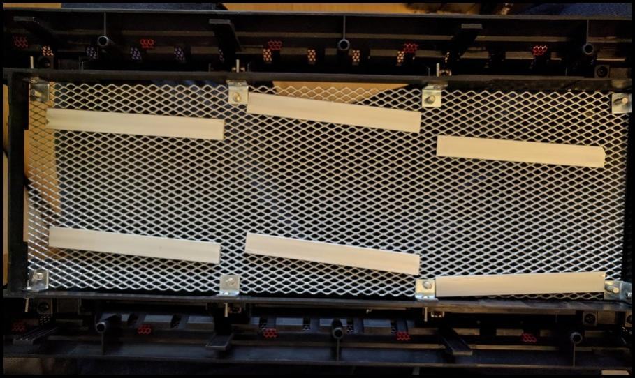

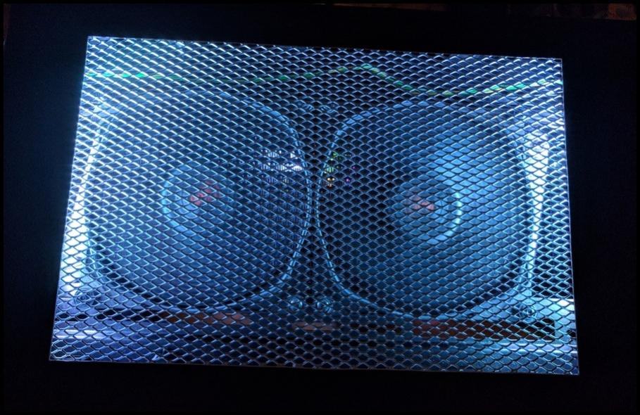

Die Front soll ebenfalls beleuchtet werden, allerdings benötigt man dafür ein paar Träger wenn es auch optisch gut aussehen soll.
So stopft man auch die Lücke in der Mitte der Front.
Die Träger wurden ordentlich mit 2K Kleber befestigt und dann wurde wieder gelötet.

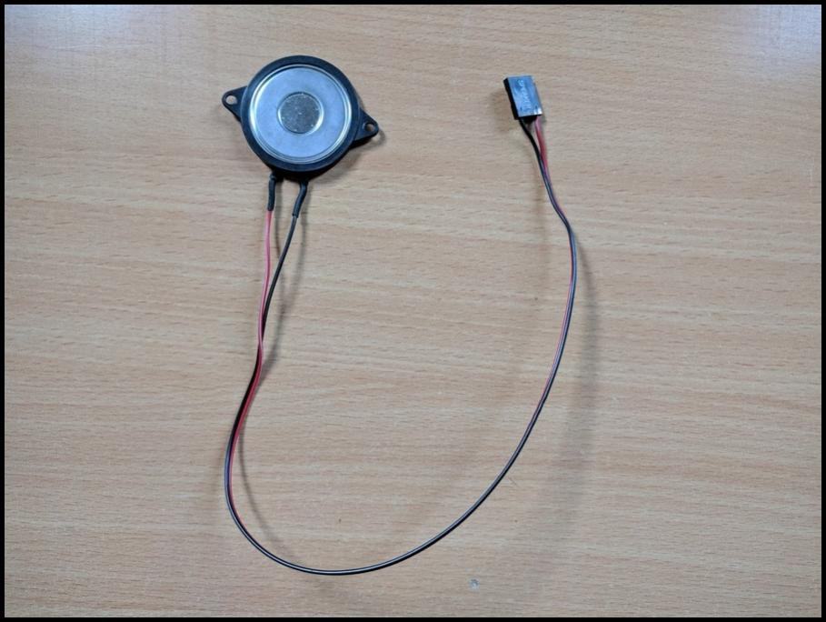

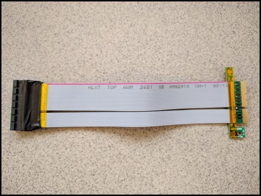

Zunächst eine Kupplung, wofür braucht man sowas?
Und auch dafür wurde Material "recyclet" bzw. zweckentfremdet.
Eigentlich wollte ich auch für diesen Zweck, normale LEDs verwenden aber der Platz ist ziemlich knapp, so müssen ausnahmsweise doch die verhassten SMD LED Strips eingesetzt werden.
Wenn es nicht anders geht, muss man zähneknirschend auch nicht so elegante Technik einsetzen.

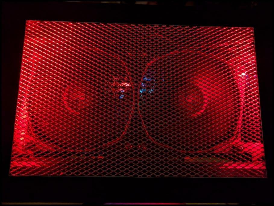

Und passt die Beleuchtung? Ja, hier in Rot.
Oder Grün.
Oder auch Blau.

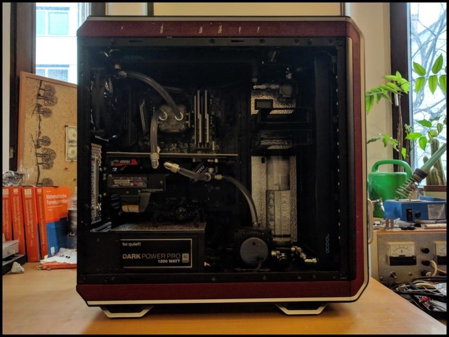

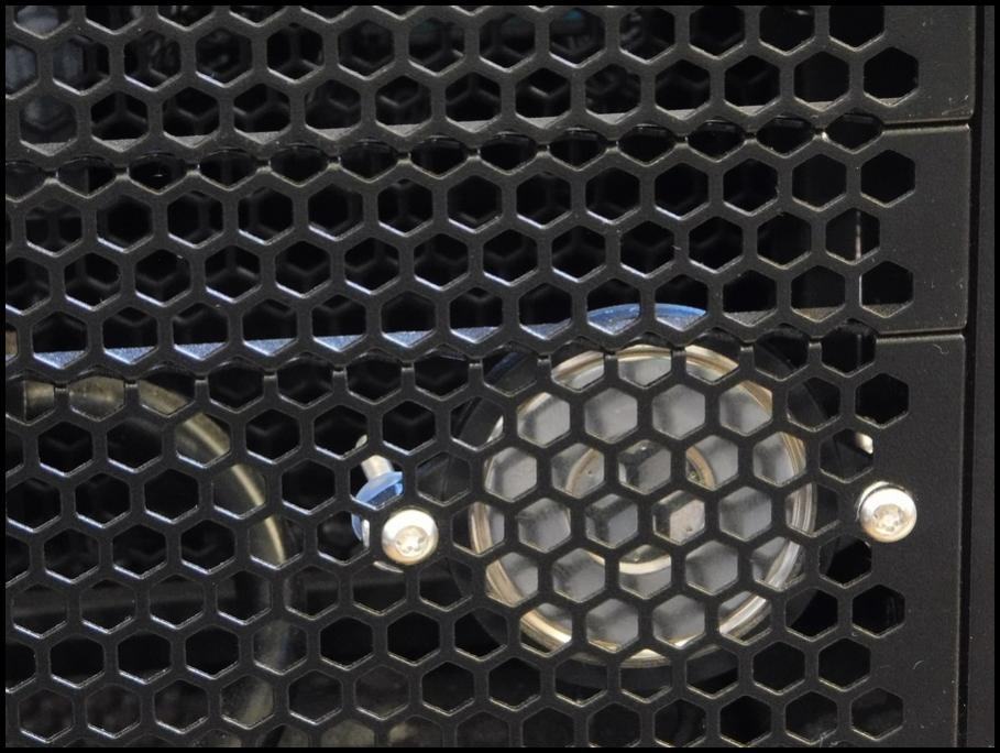

Also bis jetzt sehe ich nur ein zusammen bauen eines Wassergekühlten PC mit streckgitter und nen bißchen Blecharbeiten. Sehe nichts zum Thema Prey oder an den Operator angelehnt ist...
Hervorragende Arbeit bisher!
Danke!
Also, ich finde nicht, dass es sich "nur" um ein Zusammenbauen eines wassergekühlten PCs und um ein paar Blecharbeiten handelt, zumal es sich nicht um "Plug & Play" Teile handelt.
Schau genauer hin ;)

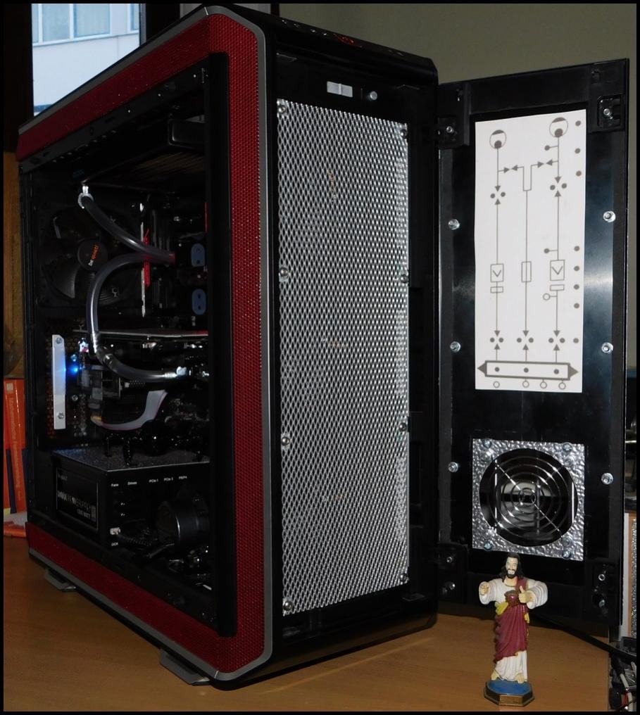

Was bis jetzt noch fehlt sind z.B. die Tür, beide Seitenteile sowie noch einige Details für den Innenraum.
Die roten Akzente sind z.B. an den Operator "January" angelehnt.
Hier sieht man eine Ansicht davon. Das hintere Seitenteil wird einen ähnlichen Farbanstrich erhalten, ebenfalls mit roten Akzenten und weiteren Details.
Und hier sieht man einen "Mimic".
Ich werde sowas in Handarbeit basteln und im Innenraum platzieren, spätestens jetzt sollte man Prey (2017) Elemente, mehr als deutlich erkennen sollen ;)

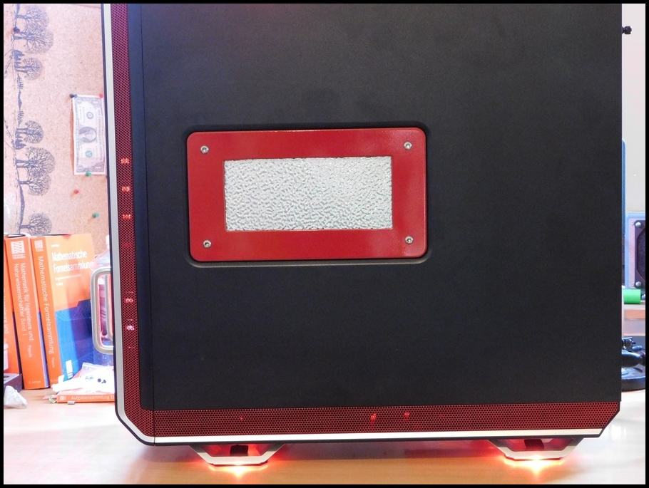

Und erneut eine Ergänzung wegen der Anzahl der Anlagen.

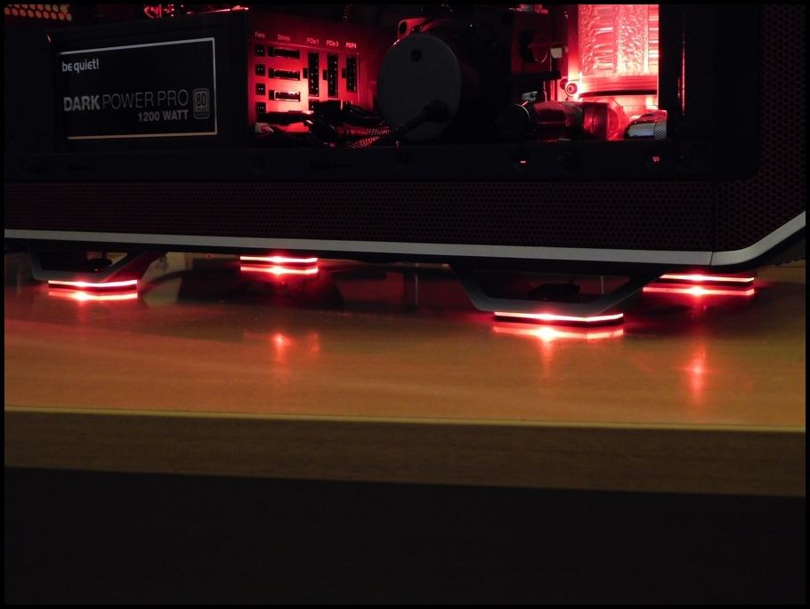

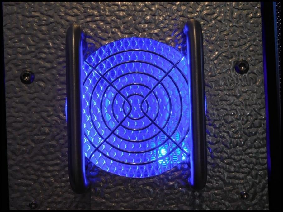

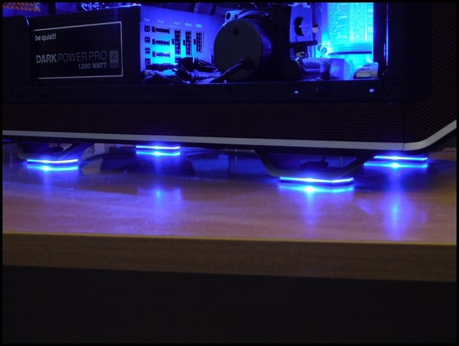

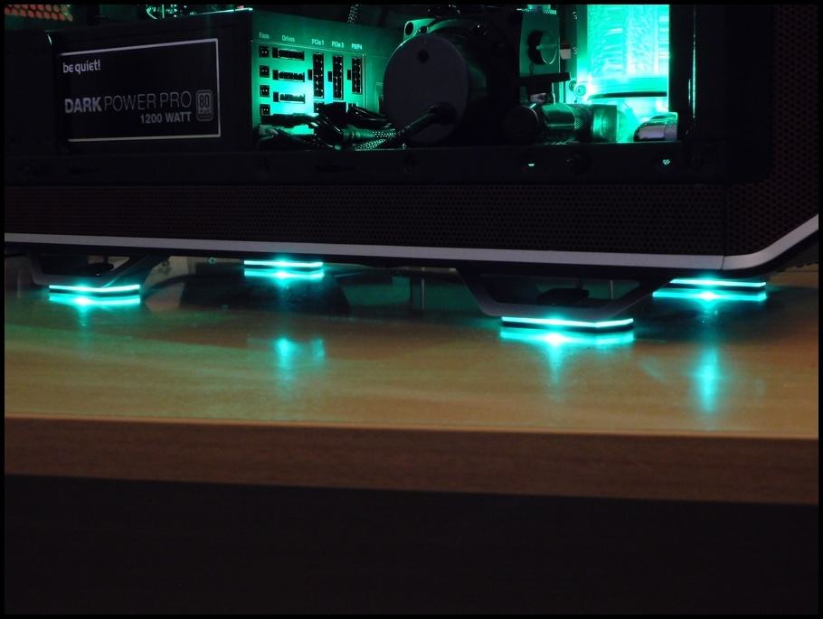

Und dann gibt es noch ein paar extra Ansichten von den beleuchteten Füßen.
Erst in Rot.
Grün.
Oder Blau.
Weiß und andere Kombinationen kann man auch mischen.

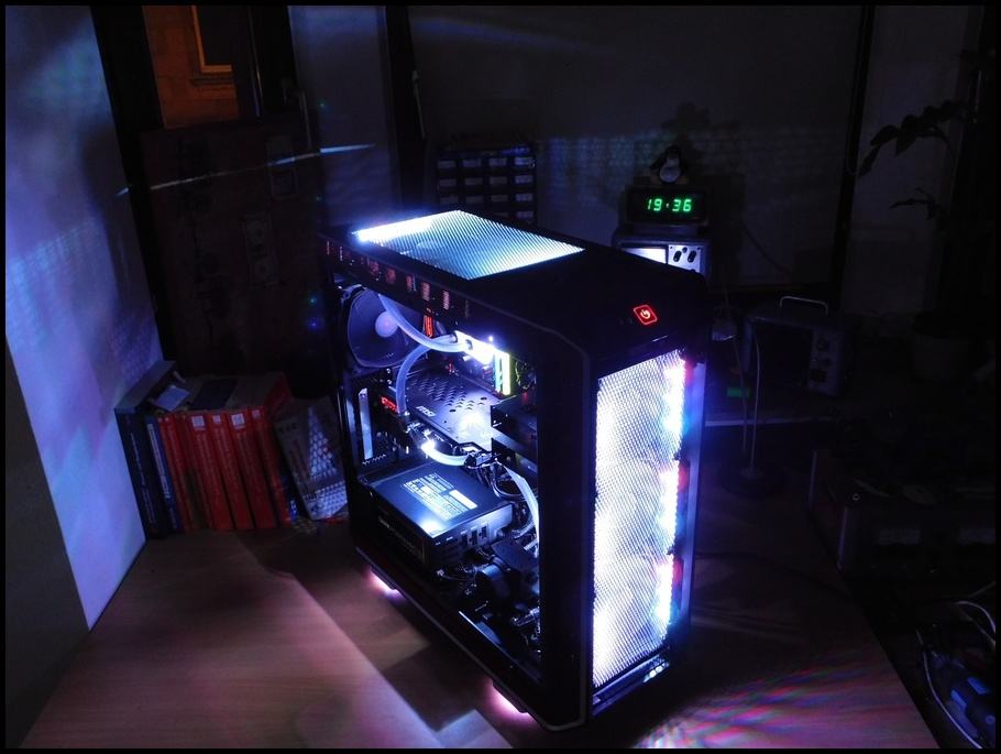

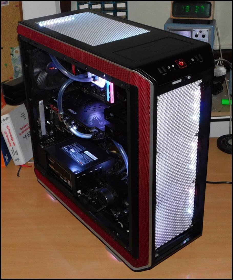

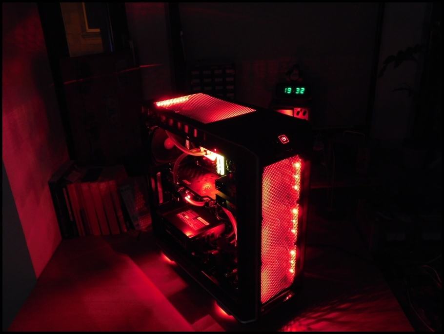

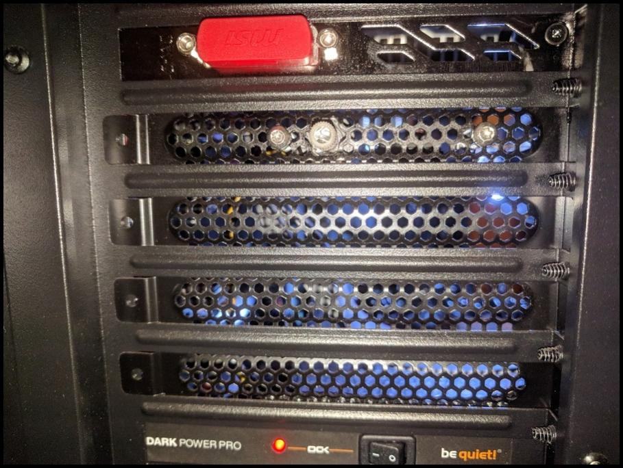

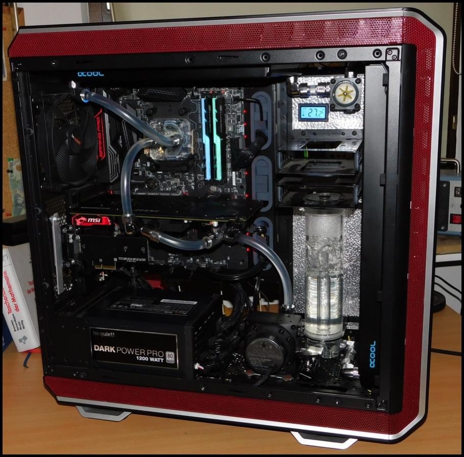

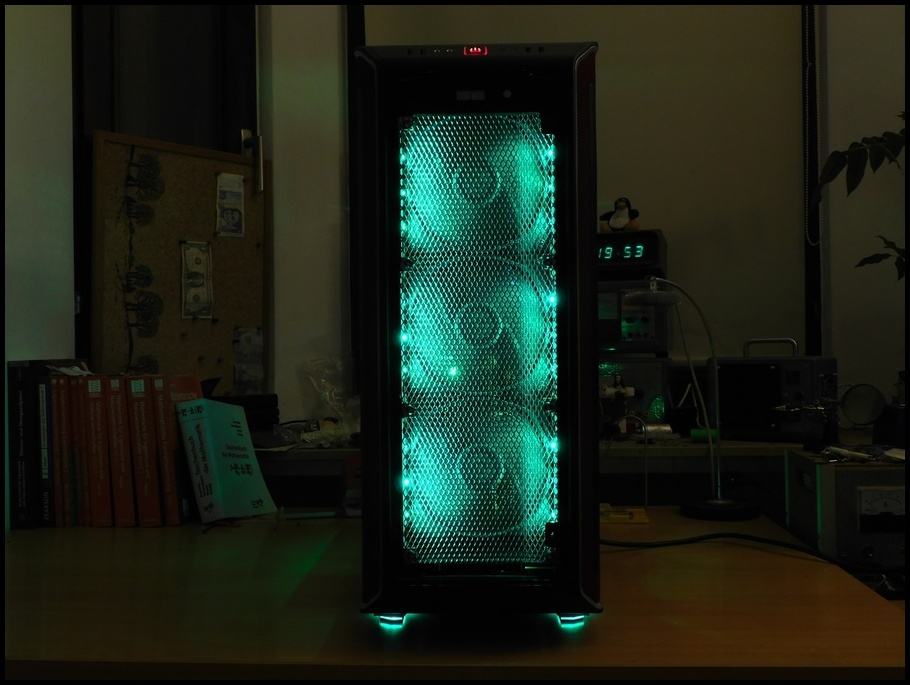

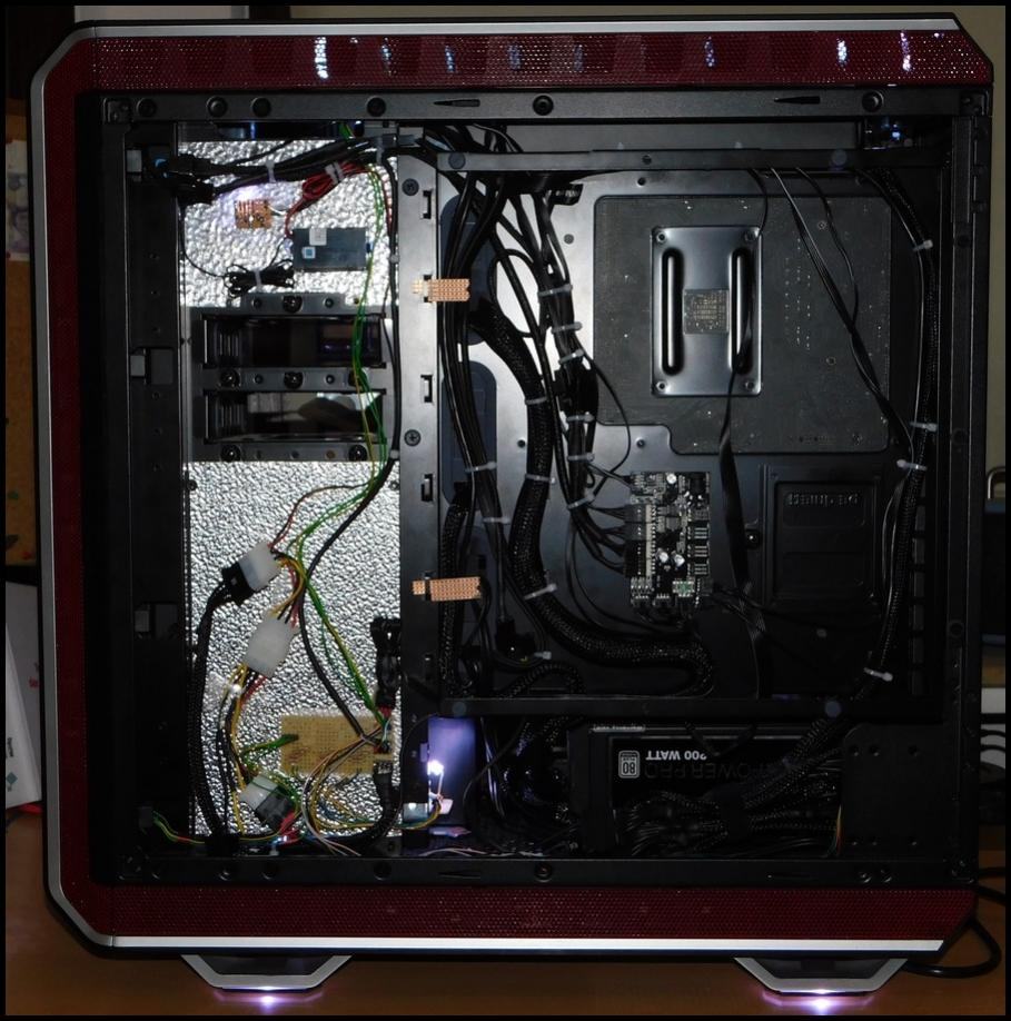

Und ein paar Impressionen vom aktuellen Zustand.
Die andere Seite ist immernoch etwas chaotisch, das wird noch mit der Zeit.
Und man beachte erneut den Innenraum und die roten Akzente.

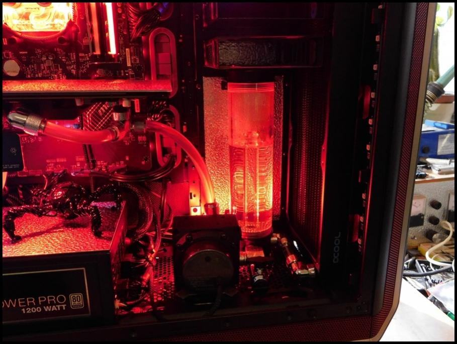

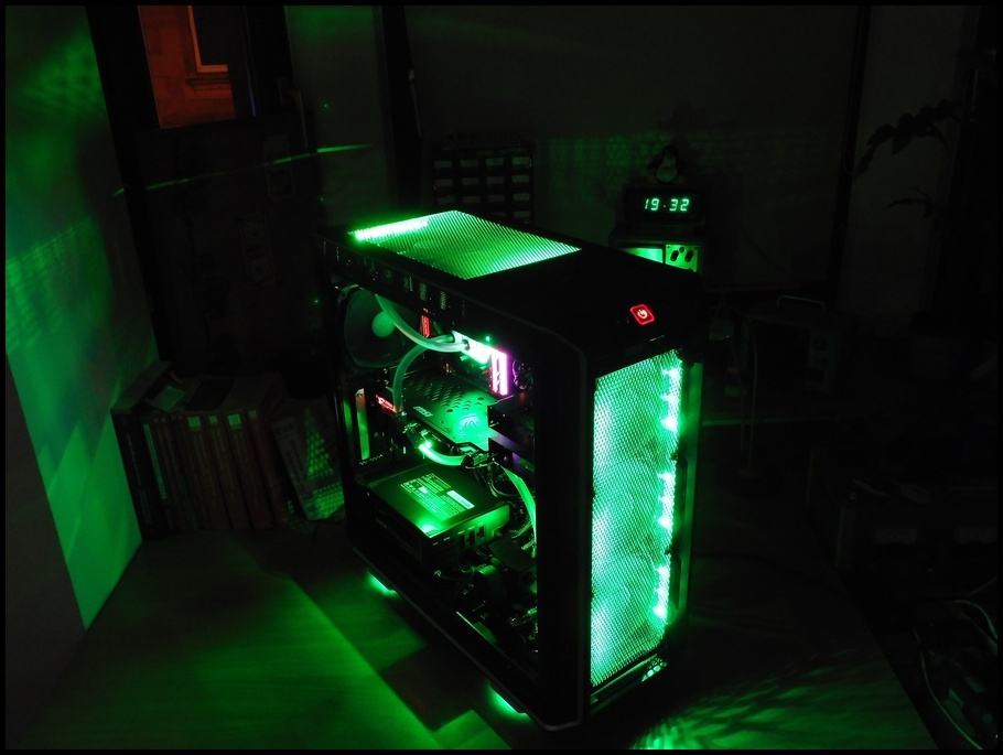

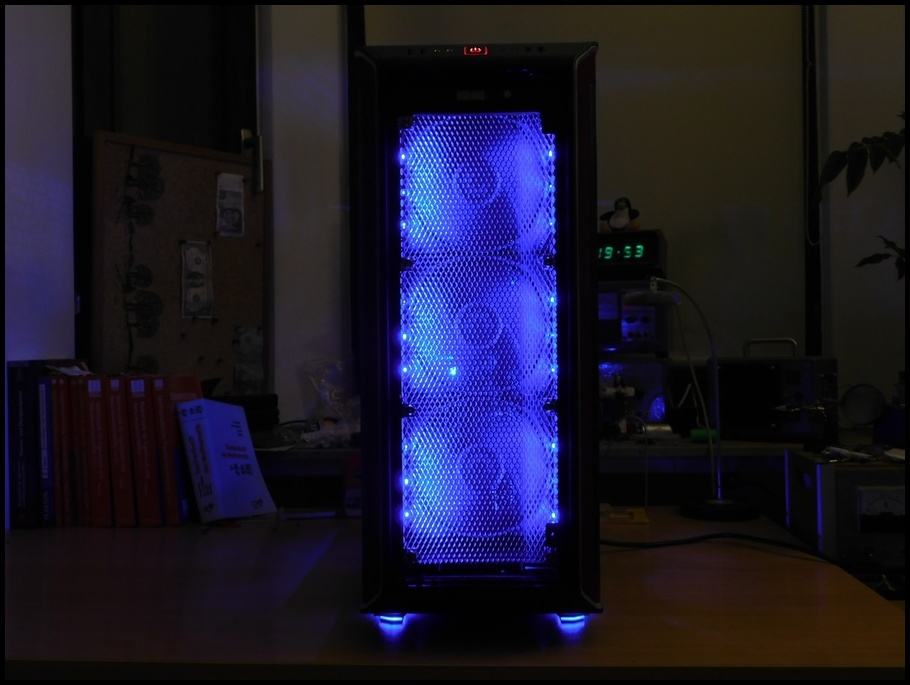

Und noch ein paar Nachtaufnahmen, ebenfalls in Rot.
Oder Grün.
Und in Blau.
Jetzt fehlt noch Weiß.

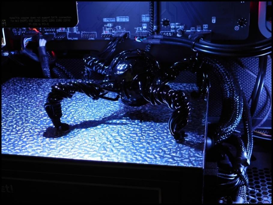

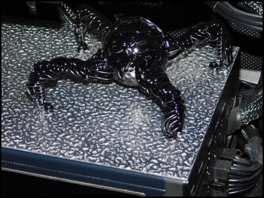

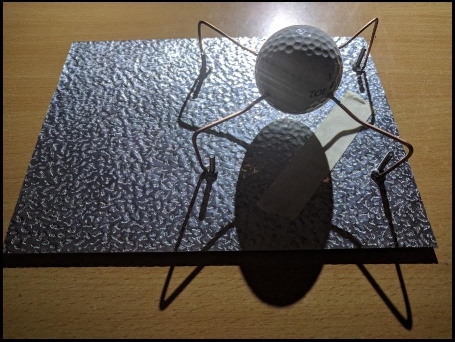

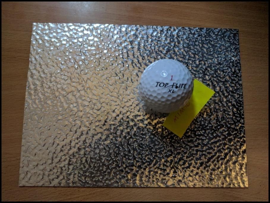

Und noch ein kleines Update.

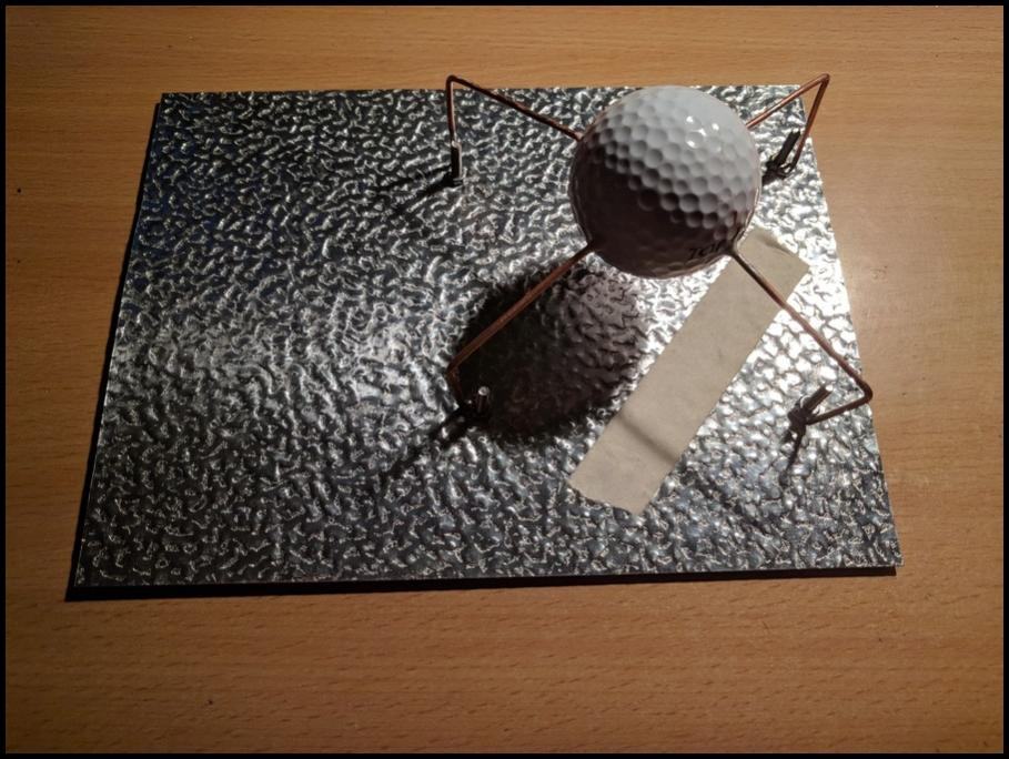

Daraus wird eine "Backplate" fürs Netzteil mit einem "Mimic" darauf.
So ungefähr stelle ich mir das Resultat vor.
Ob man wirklich so ein Ergebnis ohne 3D Druck etc. hinkriegt, wird sich zeigen.

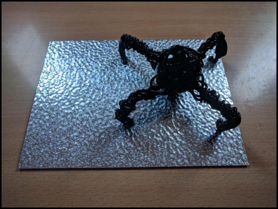

Und es folgt erneut ein Update.

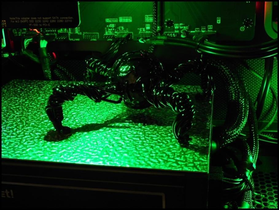

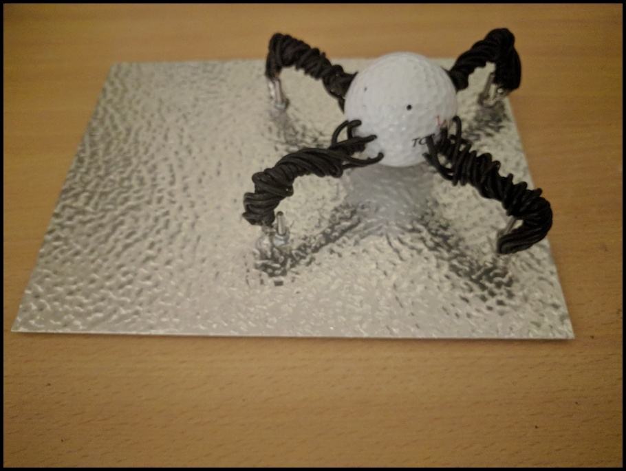

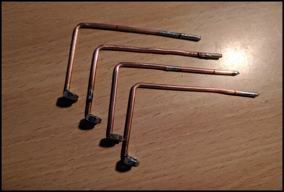

Für den Mimic benötigt man zunächst eine Befestigungsmöglichkeit, also habe ich 4 Beine angefertigt.
Die Beine wurden befestigt und mit Kleber stabilisiert.
Anschließend ein wenig angepasst bzw. verformt.

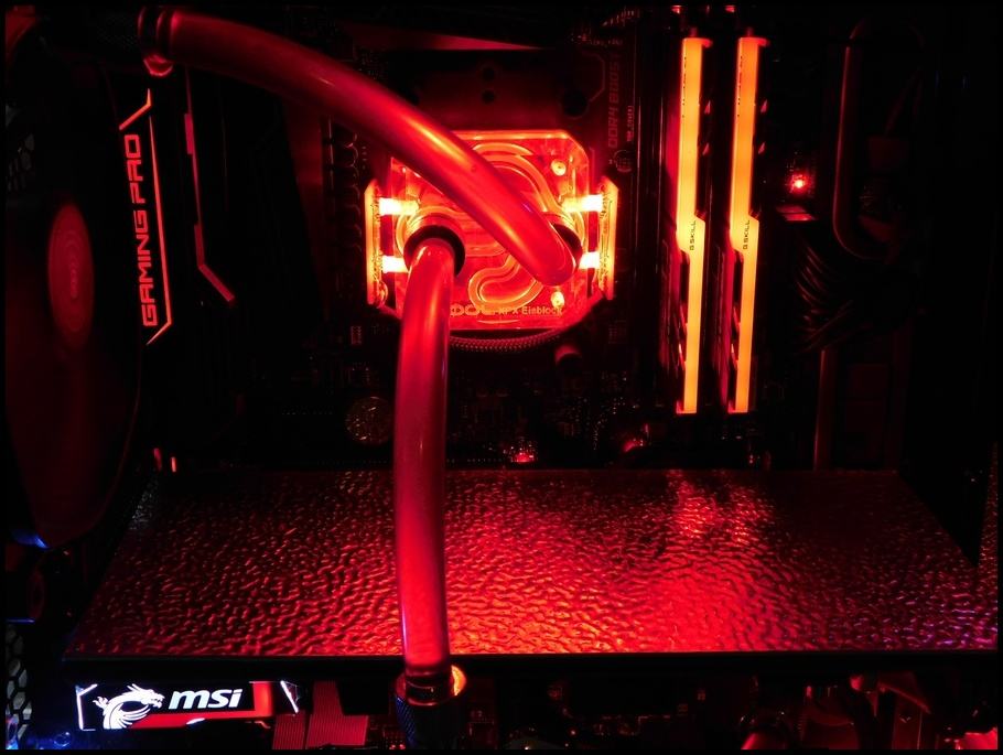

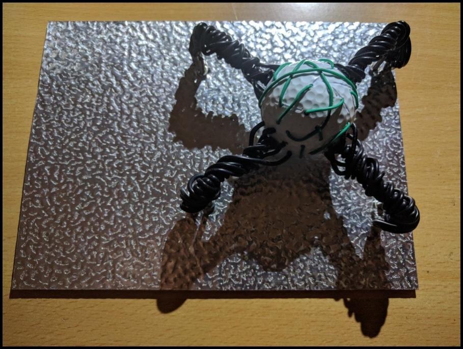

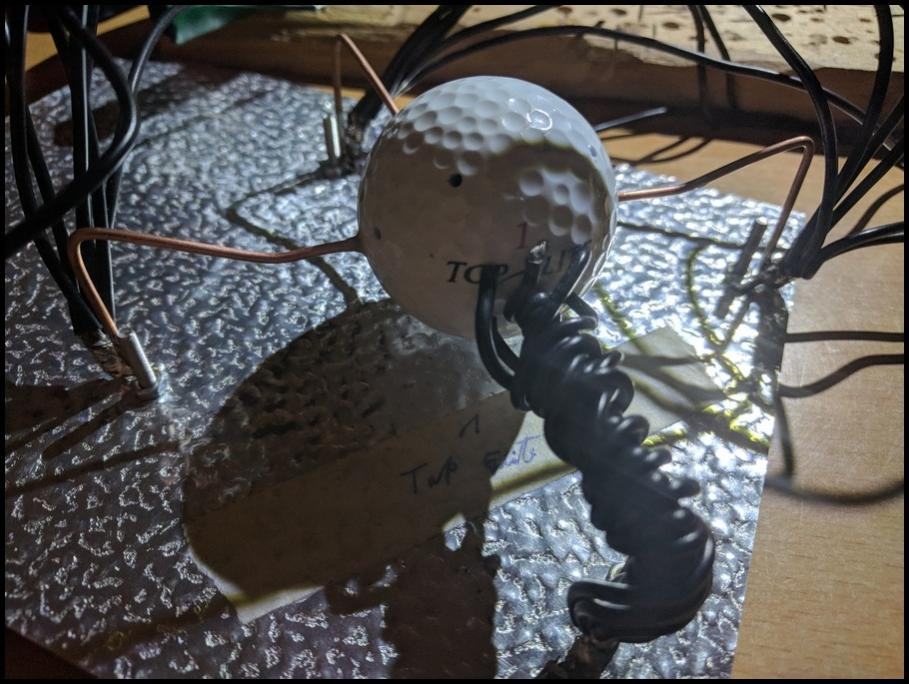

Wie bekommt man eine faserige Optik hin? Eine Möglichkeit wäre, mehrere Kabelstränge zu löten und anschließend die dünnen Träger zu überziehen.
Und am Ende könnte das Ergebnis so aussehen.
Der Körper wurde weiter bearbeitet.
Anschließend mit Isopropanol gereinigt, grundiert und lackiert.
Und letztendlich wieder mit der Netzteil Backplate verschraubt.
Die Backplate ist noch nicht endgültig befestigt.
Der Mimic passt gut darauf.

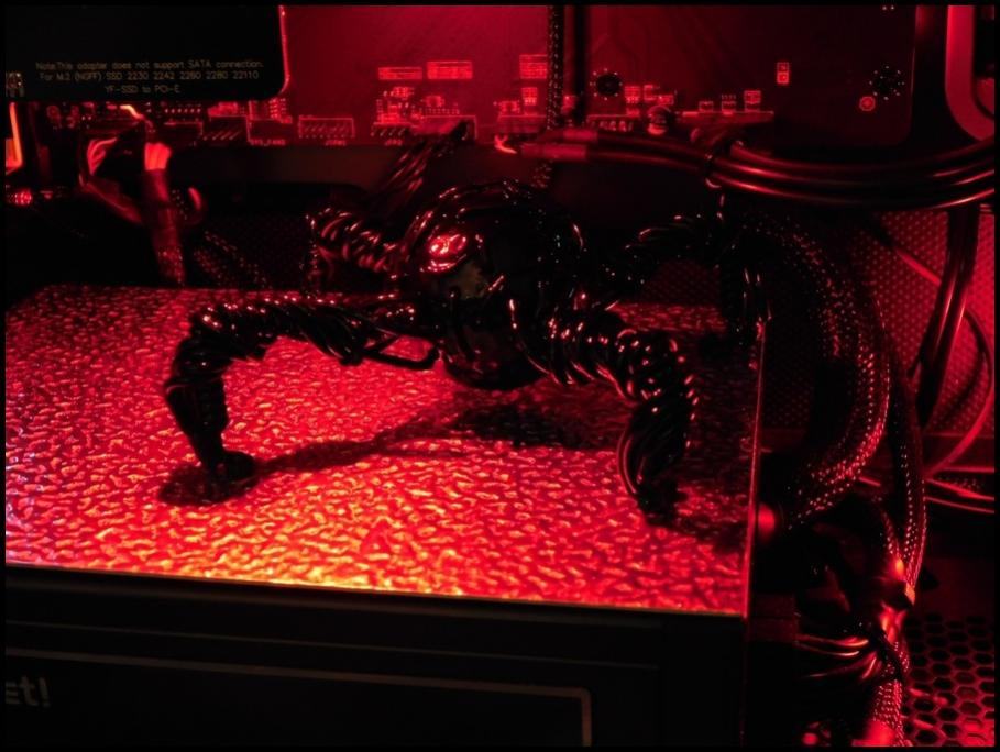

Und geht der Plan mit der passiven Beleuchtung auf bzw. kann man den Mimic erkennen?
Einmal in Rot.
Oder Grün.
Blau.
Und in Weiß.
Ich bin mit dem Ergebnis zufrieden.

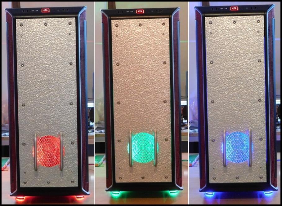

Das nächste Update wird die Front bzw. die Tür beinhalten.
Den Mimic finde ich echt gelungen! Der Rest ist geschmackssache. Zugegeben nicht ganz meiner (was deine Arbeit nicht abwerten soll), aber wäre ja auch langweilig wenn jedem immer nur das gleiche gefällt. Bin gespannt wie es dann zum Schluss aussieht.
Danke, es folgt ein weiteres Update. Bei jedem Projekt muss man auch mit Rückschläge rechnen aber es geht doch weiter.

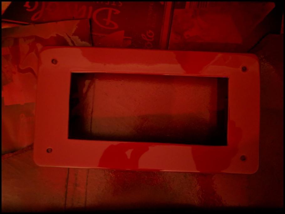

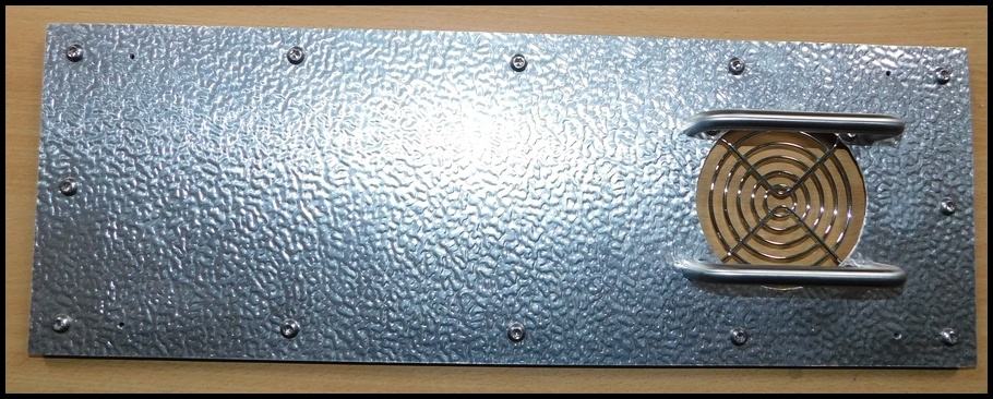

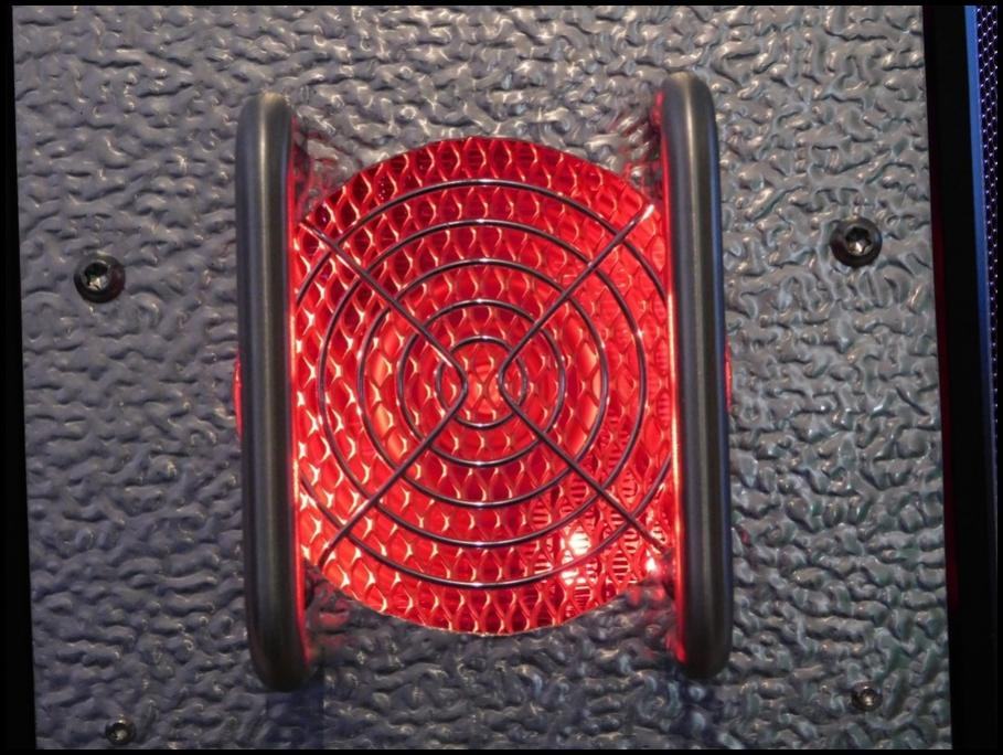

Die neue Tür sollte auch eine einheitliche Optik haben, außerdem war mir das dünne, schwarz eloxierte Alublech nicht stabil genug.

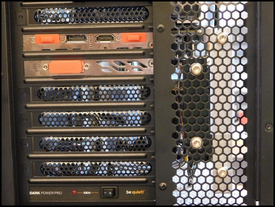

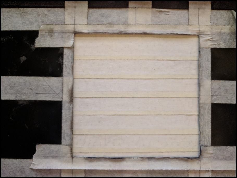

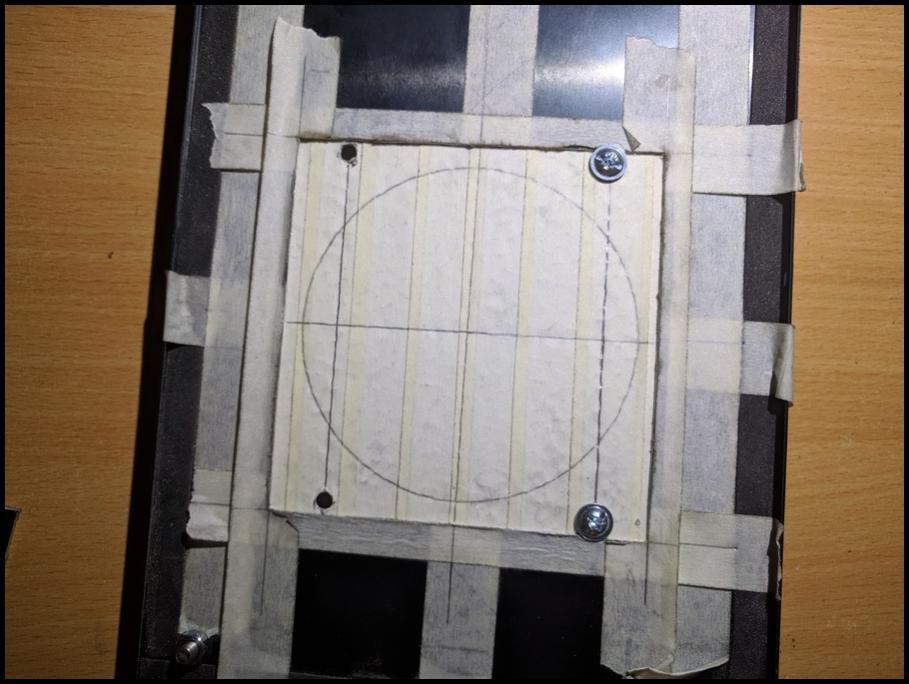

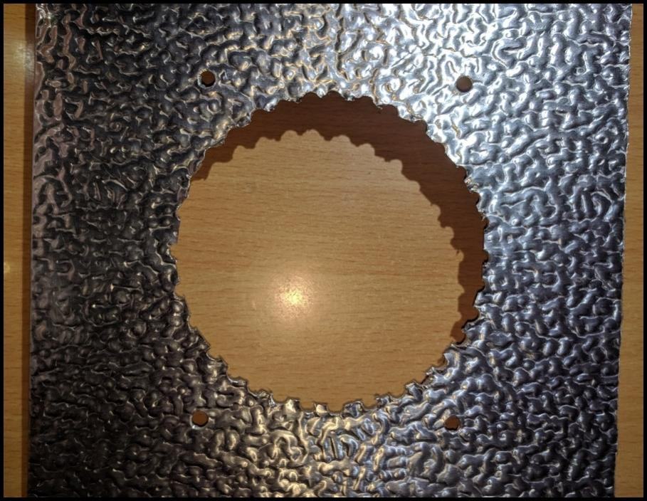

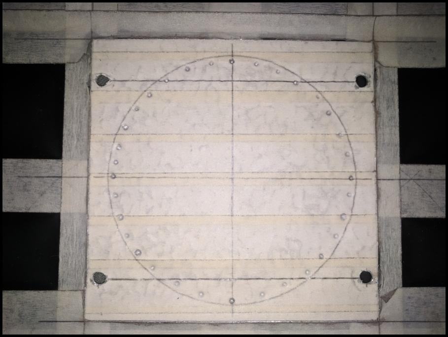

Zunächst habe ich die neue Tür grob geschnitten und mit 4 Schrauben fixiert.
Im unteren Bereich benötige ich ein Fenster.
Dort soll man später das Auge sehen welches an der Optik des Military Operator angelehnt ist.
Wie schneidet man den Kreis am besten aus?
Diese Methode benötigt zwar mehr Zeit, ist aber sicherer weil sich z.B. eine normale Lochsäge, ins Material festbeissen kann.
Im schlimmsten Fall ist nicht nur das Blech verzogen sondern man wird selber auch um etwas Blut erleichtert.
Und so sah die unbehandelte Öffnung aus.

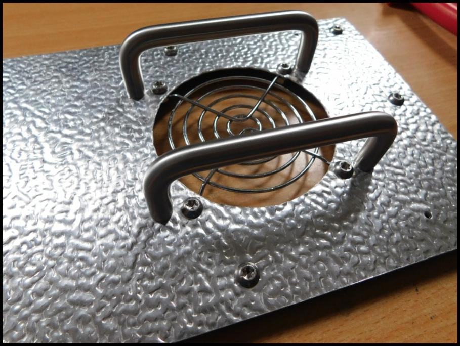

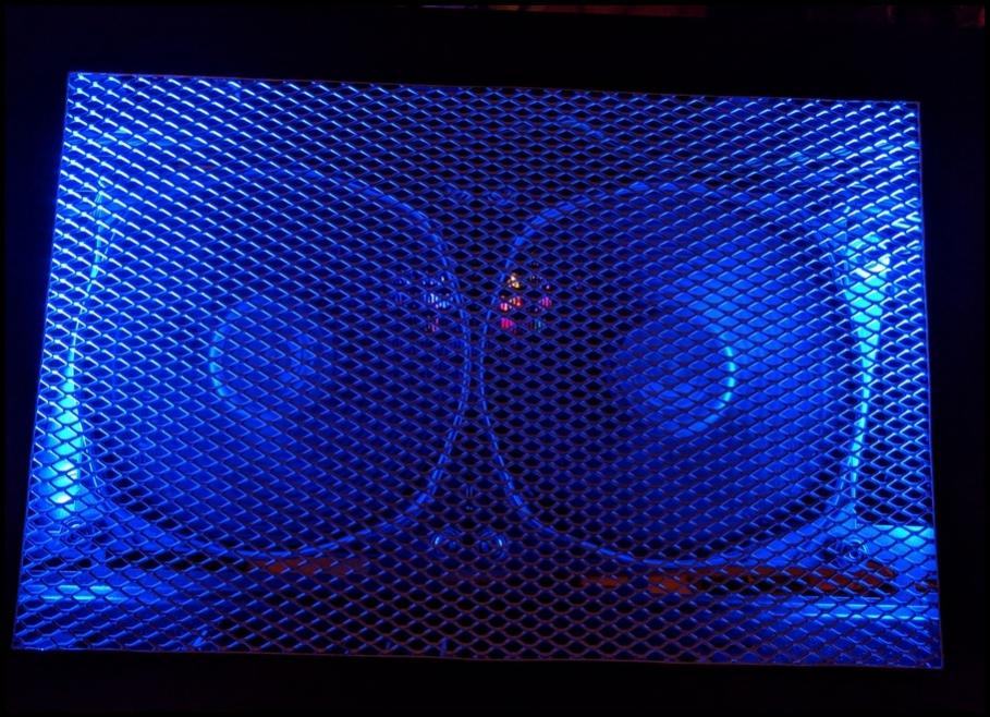

Die neue Tür soll massiv werden und manchmal ist weniger, einfach mehr.
Das Auge wird quasi passiv beleuchtet, die obere Seite wird wahrscheinlich ein paar Schriftzüge erhalten.

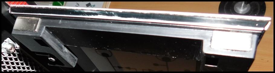

Die Griffe passen meiner Meinung nach gut zur angestrebten Optik.

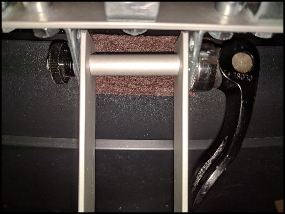

Mir fehlen noch ein paar Teile um die Tür mit der Plastikaufhängung zu befestigen.

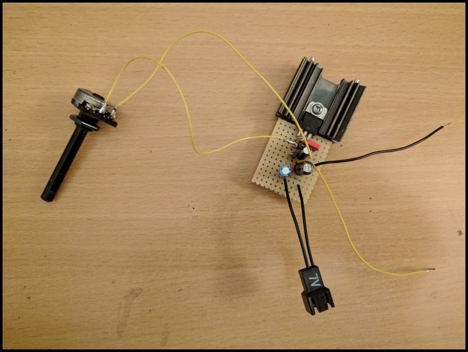

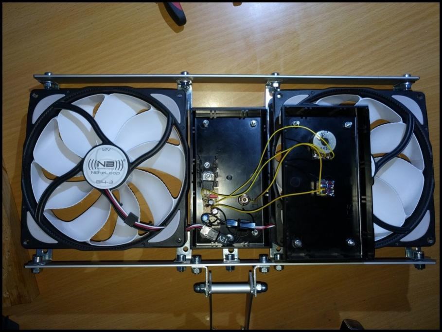

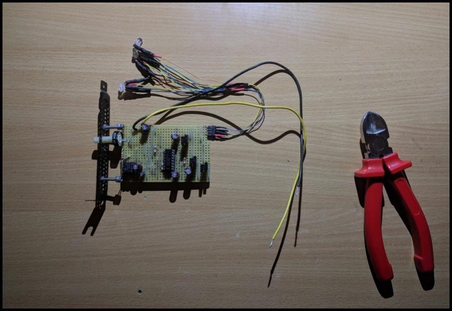

Und dann hab ich wieder eine kleine Schaltung gebastelt.
Diese wird allerdings nicht ins Gehäuse eingesetzt sondern ist für den Monitor gedacht bzw. für eine Erweiterung ;)

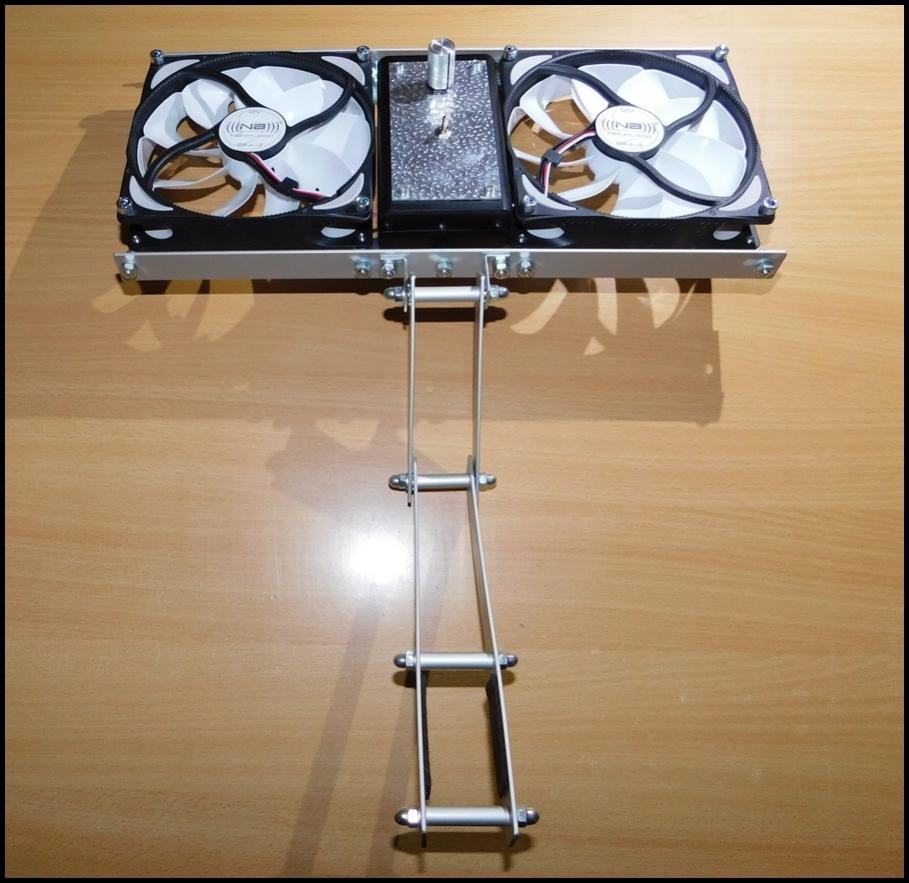

wird das son ambilight regler? also hinterbeleuchtung für den monitor ?

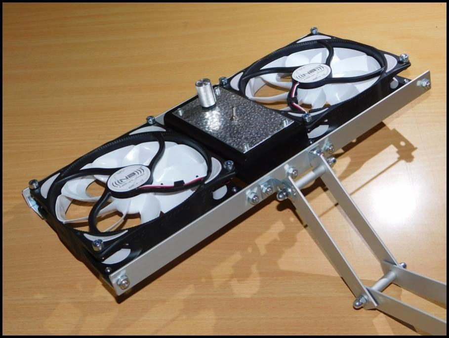

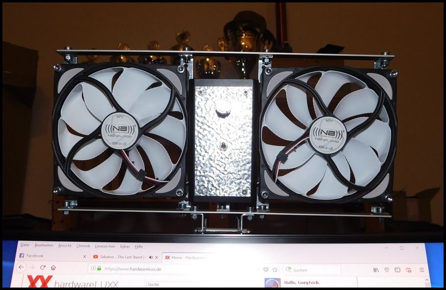

Das wird eine Lüftersteuerung für einen DIY Ventilator welcher den Benutzer im Hochsommer ein wenig abkühlen soll ;)
Regelbar zwischen 4-11V und dazu 2x Power Lüfter.

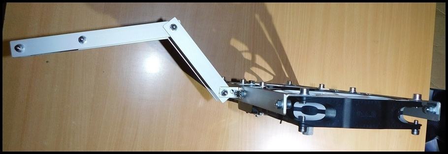

Und es ist wieder Zeit für ein großes Update.
Der von Samsung zur Verfügung gestellte Samsung CHG90 Monitor soll laut den Contest Regeln, kreativ in das Konzept eingebunden werden.
Sicher, man könnte jetzt einfach den Monitor mit irgendwelchen Stickern etc. versehen aber das ist in meinen Augen kein richtiges Modding und anbetracht der Tatsache, dass es sich um ein hochwertiges und wertvolles Gerät handelt, sollte man sich zumindest Mühe geben und etwas leisten.
Ursprünglich wollte ich den Monitor zerlegen und zumindest die Rückwand bearbeiten, leider lässt sich diese nicht so einfach entfernen und wahrscheinlich bleiben Spuren übrig.
"If it ain´t broken, don´t open it" könnte gut dazu passen.
Was kann man großartig ändern? Optisch passt der Monitor bereits sehr gut zu den Workstations welche man in Prey findet und ziemlich unscheinbar aussehen.

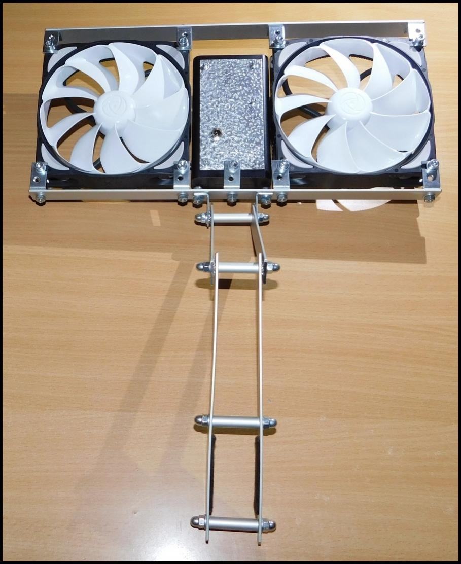

Wenn man länger davor sitzt, auch im Sommer, sollte man ein wenig die Ergonomie verbessern.
Wie wäre es mit einem Ventilator? Nachdem ich die Idee wegen dem "Life Support" Level hatte, stand der Entschluss fest.

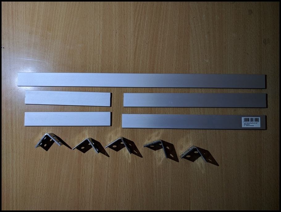

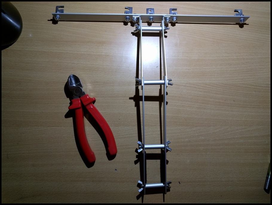

Zunächst ein paar Teile vorbereiten, schneiden etc. und für Nachschub aus dem Markt mit dem orangenen Biber sorgen.
Und nach einer Weile entstand dieses Gerüst.
Diese Vorrichtung wird sich perfekt mit dem Monitorfuß verbinden lassen und wird vollkommen unabhängig von der Höheneinstellung sein bzw. in jeder Position funktionieren.
Und so sah die Vorrichtung inkl. Herzstück aus. Die Elektronik wird über ein externes 12V Steckernetzteil versorgt.
Ich habe ein paar verschiedene Lüfter rumliegen gehabt, teilweise von anderen Projekten und mich letztendlich für diese Modelle entschieden.
Für einen Ventilator braucht man auch Förderleistung und im Hochsommer ist der Geräuschpegel auch egal.
Die verwendeten Lüfter sind besonders stark und lassen sich auch gut regeln.
Die Spannung kann zwischen 4-11V eingestellt werden.
Und so sieht das vollständige Gerüst aus.
Und die Rückseite.
Und das ist die von mir gewünschte Einstellung für den Monitor.
Flügelmuttern oder Hutmuttern? Letztendlich fand ich Hutmuttern attraktiver.
Und noch eine Ansicht.
Alle Teile sind in Handarbeit entstanden, das sollte aber auch so ersichtlich sein.
Und dann folgte ein erster Test, die komplette Einheit wurde befestigt.
Für die Lüfter sind noch Metallblenden geplant für eine edlere Optik.
Es geht demnächst in die Endrunde bzw.das Gehäuse wird in den nächsten Wochen, weitere Upgrades erhalten.
Das wars mal wieder.

Danke, ursprünglich wollte ich Flügelmuttern verwenden aber die schwenkbare Halterung mit den 2x Lüftern ist ziemlich schwer und man braucht einiges an Kraft um diese Muttern, von Hand zu fixieren.
Einmal mit 2x 8er Schlüssel eingestellt, ist das Gerüst sehr stabil.
Ich schau nach ob ich eine bessere Befestigung hinkriege und dafür eine Art "Schnellspanner" nachrüste.
Oh nein!!! Nicht schon wieder das Alublech des Todes :(
Wirf das weg das sieht furchtbar aus!
Abo lass ich trotzdem da weil du es sonst drauf hast.
Danke, ich werde evtl. die Blenden des Ventilators durch normales Alublech ersetzen (gebürstet und mit Klarlack versiegelt).
Jetzt hab ich tatsächlich einen alten Fahrrad Schnellspanner umgebaut und dieser passt ziemlich gut zum Gerüst dazu.
Jetzt kann man die Elevation auch komplett ohne Werkzeug einstellen.
Damit der Monitor nicht zerkratzt wird, habe ich eine zusätzliche Filzplatte angebracht.

Und es ist wieder Zeit für ein großes Update, kurz vor Weihnachten.

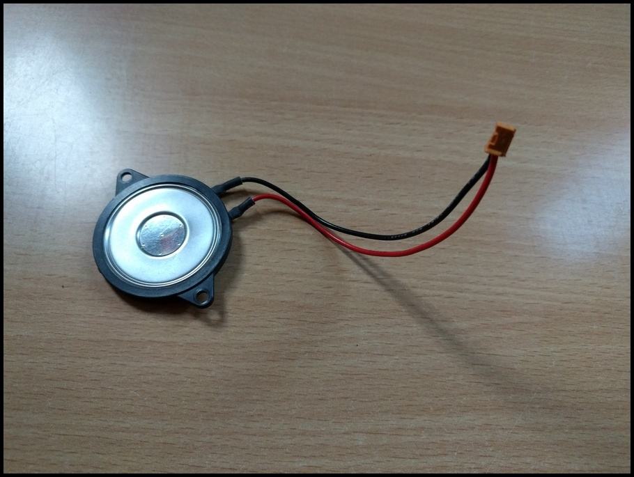

Was hat es mit diesem PC-Speaker auf sich? Es handelt sich um ein sehr altes Modell, auch gut am Anschluss erkennbar.
Dieser Speaker stammt aus einem 286er PC.
Und mit einem anderen Kabel kann man diesen mit neuen Mainboards verbinden.
Der Speaker ist unauffällig, direkt hinterm Netzteil versteckt.
Wofür braucht man diesen noch in neueren PCs? Er erleichtert die Fehlersuche wenn man die akustischen Fehlercodes auswendig kennt.

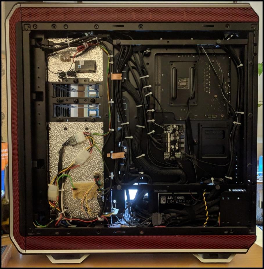

Und man beachte das Bauteil, neben dem PCIe Adapter. Es handelt sich um einen selbstgebauten Schlüssel um die Verschlussschraube im Ausgleichsbehälter, leichter lösen zu können falls das System gewartet werden muss.
Die schwarze Abdeckung hat mir nicht gefallen, so musste diese ein wenig umgebaut werden. Ich habe ein passendes Fenster geschnitten und eine neue Befestigung mit Schrauben vorgesehen.
Das schwarze Plastik wurde rot lackiert, passend zu den Zierblenden.
Das Fenster wurde vorerst mit meinem Lieblingsblech gestopft, darauf kommt später ein passender Schriftzug drauf.
Evtl. wird nach dem Contest eine Aussparung für ein extra Display angebracht um z.B. die CPU, GPU etc. Temperaturen anzuzeigen.
Für die Grafikkarte habe ich ebenfalls eine passende Backplate gebaut.
Das Licht wird besonders schön reflektiert und ich finde, dass diese Oberfläche für den Einsatz, perfekt ist.
Den Ausgleichsbehälter musste ich leider tauschen weil der Boden, Risse hatte. Ich vermute, dass die mechanische Spannung zuviel des Guten war.
Diesmal wurde die Acetal Version eingesetzt welche auch im Nachhinein, optisch viel besser passt und auch deutlich robuster ist.
Das Befestigungssystem habe ich bei dieser Gelegenheit auch überarbeitet.

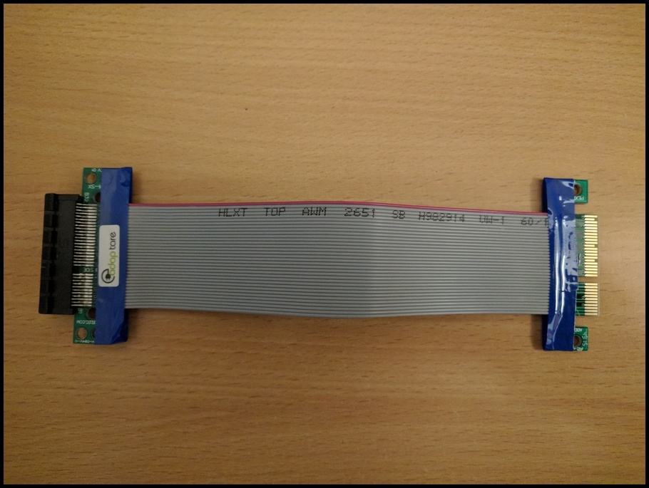

Ich habe lange überlegt und bin letztendlich zu dem Entschluss gekommen, dass das 60cm lange Riserkabel, für diesen Einsatz, eher suboptimal wäre.
Mir war eine kürzere Version lieber und so bin ich auf dieses Exemplar aufmerksam geworden.
So kann das Kabel nicht bleiben, zumal dieses zwingend in den 2en GPU Port gesteckt werden muss, um 4x Pcie Lanes verwenden zu können.
Bei dem verwendeten Mainboard muss man diese Details kennen sonst erlebt man eine tolle Überraschung, wenn die SSD deutlich gebremst ihre Arbeit verrichtet.
Vertrauen ist gut, Kontrolle ist besser.
Das Kabel wurde umgebaut, ein paar zweifelhafte Lötstellen begradigt und anschließend für den Einbau vorbereitet.
Das kurze Kabel ist mit einer Länge von knapp 15cm, perfekt für meinen Zweck geeignet und fällt auch nicht sonderlich auf.
Die neue Tür wurde überarbeitet und passt jetzt perfekt zur Front dazu.

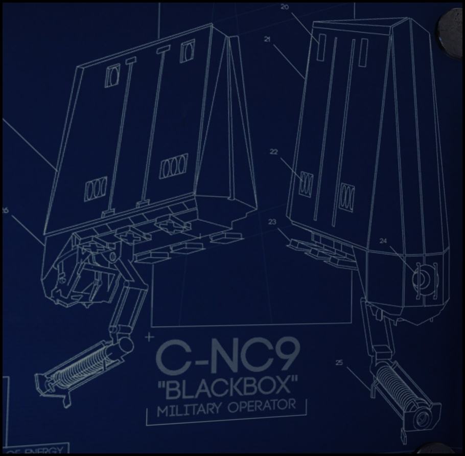

Was hat es mit diesem Schaltplan auf sich? Vielleicht hat der eine oder andere Spieler diesen Ausschnitt irgendwo gesehen ;)
Die neue Tür wurde zusätzlich mit 8x kräftigen Neodymmagneten verstärkt, damit diese sehr gut hält und nicht klappert.
Die Plastikhalterung wurde weitestgehend abgespeckt und nur winzige Teile davon verwendet.
Hier sieht man 2 der Magnete, die untere Seite ist genauso bestückt.
Und das war die Inspiration für das Auge.
Passt die Beleuchtung dazu? Ich bin damit zufrieden.
Und hier noch eine Detailaufnahme, einmal in Rot.
Oder Grün.
Und in Blau.
Es fehlen noch ein paar Details wie z.B. eine eigene RGB Steuerung weil mir der Ausgang vom Mainboard, ehrlich gesagt nicht gefällt.
4x verschiedene Blinkeffekte in jeweils nur 1 Farbe ist nicht das, was ich mir erwartet hätte.
Weiterhin werden noch passende Schriftzüge angefertigt, aber erst in ein paar Tagen.

Eigentlich wollte ich um diese Zeit ein weiteres Update zeigen, leider bin ich seit ein paar Tagen durch einen grippalen Infekt, nicht wirklich in der Lage gewesen, irgendwas zu modden.
Die RGB Steuerung ist zur Hälfte fertig, ansonsten wird das nächste Update dieses Teil enthalten und evtl. Videos vom Betrieb.
Sollte Interesse daran bestehen, einfach Bescheid sagen.
bisher wie ich finde hier im contest der wirklich aufwendigste mod.
ich persönlich finde es immer wieder nice zu sehen das du die ganze elektronik großenteils selber baust für licht, lüftersteuerung etc.
auch das du vieles recycelst ist wirklich immer interessant zu sehen
wirklich hut ab für diesen aufwand.
auch deine umbauten an den kühlern sind wirklich sehr gut geworden.
ok das knitter alu muss man mögen, aber da hat ja jeder seinen eigenen geschmack und ich finde mittlerweile das es dennoch recht gut zum mod passt.
nur die kabel solltest du evtl sleeven oder bissl optisch schöner gestalten oder verstecken ;-)
aber alles in allem bisher wirklich sehr schön umgesetzt. top.
bin auf weitere updates gespannt :-)

Es ist wieder Zeit für ein Update.
Der selbstgebaute RGB Controller welcher für "mystisches Licht" sorgen soll.
Die Verkabelung wurde ein wenig optimiert, ich bin mir aber nicht sicher ob ich nicht später alles erneut anpasse.
Hauptsache man sieht die Kabel später nicht mehr.
Der RGB Controller ist gut versteckt und nicht direkt sichtbar.
Die Geschwindigkeit kann komfortabel verändert werden, ohne das Gehäuse öffnen zu müssen.

Und jetzt folgt noch ein Update:
Zunächst habe ich für meine Vorlage, die Position festgelegt.
Und dann muss man mit dem Gravieren anfangen.
Nach einer Weile waren erst ein paar Umrisse graviert aber so kann das Motiv selbstverständlich nicht bleiben.
Und einige Stunden später sieht es deutlich besser aus.
Und ein kurzer Test darf nicht fehlen.
Das wars mal wieder, der Contest nähert sich dem Ende.
Später folgt ein größeres Update und die Final Bilder.
