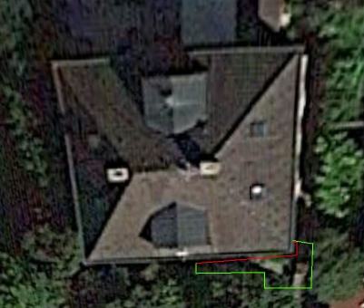

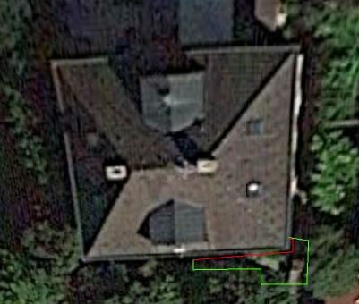

Es gibt aus meiner sicht 2 möglichkeiten:
attachment.php
Aja es befindet sich ein ehemaliger Luftauslass mit ca. 10cm Durchmesser im Keller denn will ich nutzen.
1) ein 90 "knick" und an der Hausmauer entlang ca. 3m bis ich ein Pfeiler machen könnte und dann einmal links ums eck und bei der regen rinne hinauf.
2) über den Weg wo ich aber wegen der höhe eventuell ein Problem bekommen könnte da muss ich messen ob man durchgehen kann und dann "über das Blumenbeet" nochmal den Gehweg kreuzen da verlauft der Weg aber so weit unterhalb das es nicht stört und eben wieder rauf.
Nachteil davon das man viel mehr M Kabel braucht.
Lese ich hier richtig, dass du 'ne Hängeleitung im freien Planst? Womit willst du den Pfeiler denn machen? Auch der entsteht nicht durchs Wünschen. Damit das was stabiles gibt brauchts mindestens einen Spaten und eine Betonmaschine oder zumindest einen großen Bottich und einen Industrie-Quirl. Wenn du einen Erdpfahl planst - nein, 30 cm einhauen langen nicht für einen stabilen 2.5m oder höheren Pfeiler. Dazu braucht man übrigens einen Hammer, einen großen. Aber Equipment = 0, du siehst, die Luft wird dünn.
