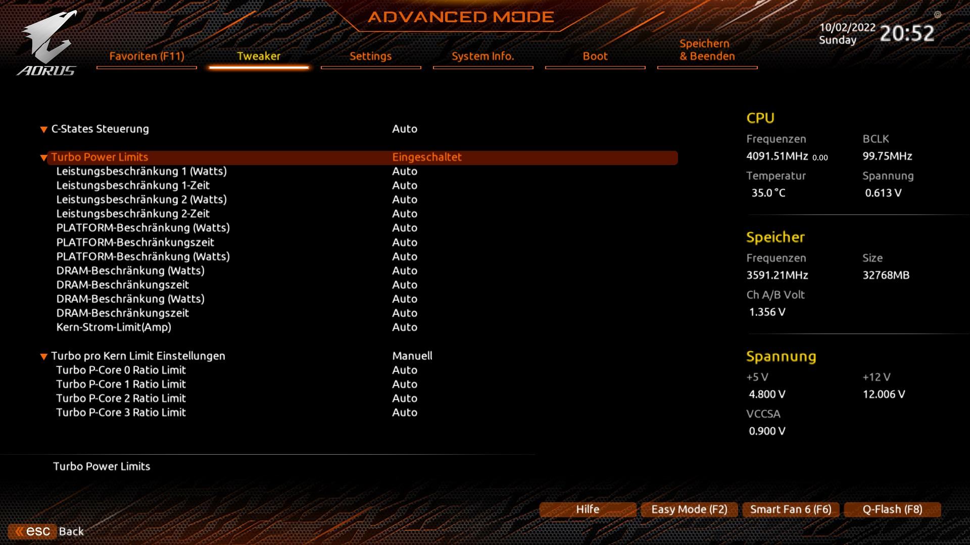

edit: Was ich allerdings vermisse sind die Profile / Settings für die PowerLimits. Oder GB hat die sehr gut versteckt. :)
Master z690. Alles von cpu Takt bis Spannungen über ram timings :-( manchmal muss ich 4-5 mal booten
Powerlimits gibt's schon. Also für CPU rams etc

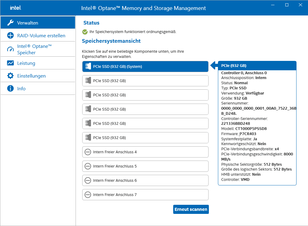

ps: Intel VMD Optane Raid lässt sich auch fast auf den gleichen Weg aktivieren und einrichten wie bei den MSI Boards:
..bin sehr zufrieden mit den AORUS Elite. (y)
Finde ich nicht oder ich bin blind. :)
Bei mir unter advanced frequency bissl weiter runter. Denke nicht das es die nicht auf deinem Board gibt
Habs gefunden, war aber ziemlich versteckt:
